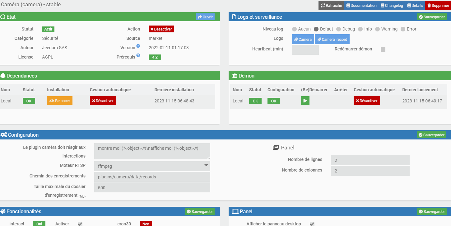

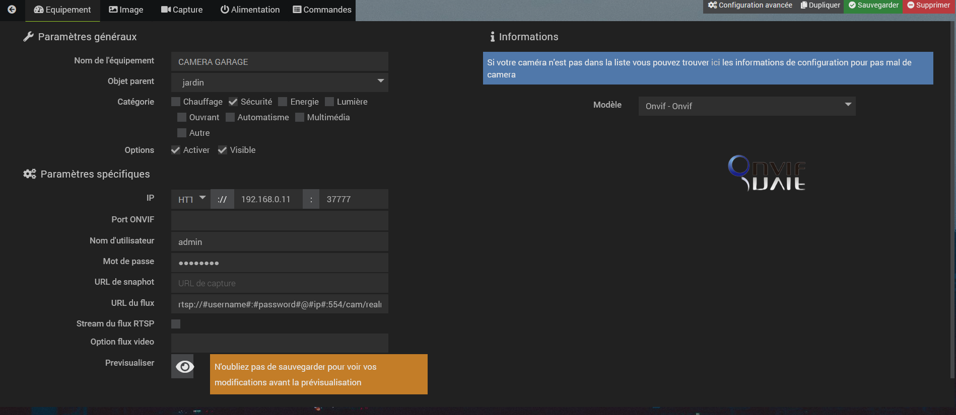

Nous essayons d’intégrer une camera IMOU Ranger 2C sur Jeedom mais impossible à paramétrer correctement…
Nous n’arrivons pas à sortir un flux vidéos de prévisualisation de celle ci par le plugin Camera.
Après des heures de recherches et ayant regardé sur les forums community jeedom toute les config possibles je n’y arrive pas, je pense avoir du moins tout bien paramétré pourtant…
Quelqu’un pourrait il m’aider?

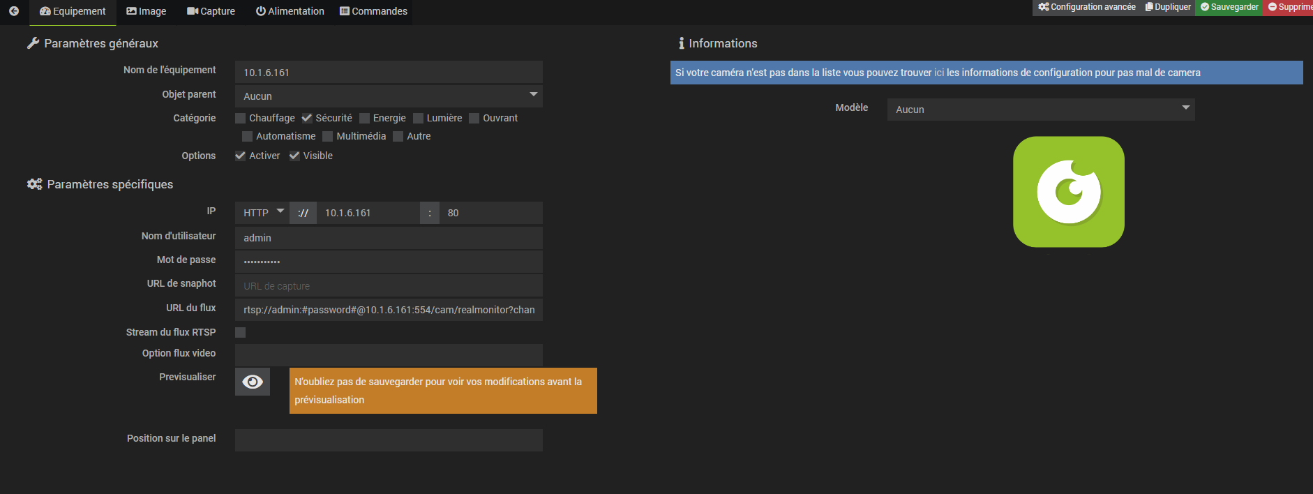

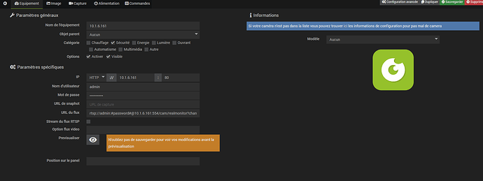

Je met en PJ le paramétrage de la caméra
De plus je l’ai identifier sur l’appli IMOU et celle ci fonctionne bien (j’ai aussi remplacer le MDP au cas ou le problème viendrait de celui ci)
La configuration du plugin CAMERA est en ffmpeg
J’ai essayer ce MDP sur l’étiquette SAFETY CODE:********
Puis je l’ai changer en pensant que le problème pouvait venir de ça mais rien de mieux pourtant sur l’appli IMOU aucun problème la cam fonctionne parfaitement
Après nous somme en Local, est ce que ceci pourrait bloquer ?
Le nom d’utilisateur est il forcement admin?
J’installe ces camera dans notre entreprise donc réseau sécurisé (Local)… Après j’ai aucun soucis avec d’autre appareil (commutateur, thermomètre, envoie d email automatique ect…)
Je vais essayer de me rapprocher de nos informaticien s’il y a ici un blocage ne permettant pas le retour du flux vidéo car si tout est identique niveau paramétrage avec le votre c’est que ce problème ne vient pas de la
