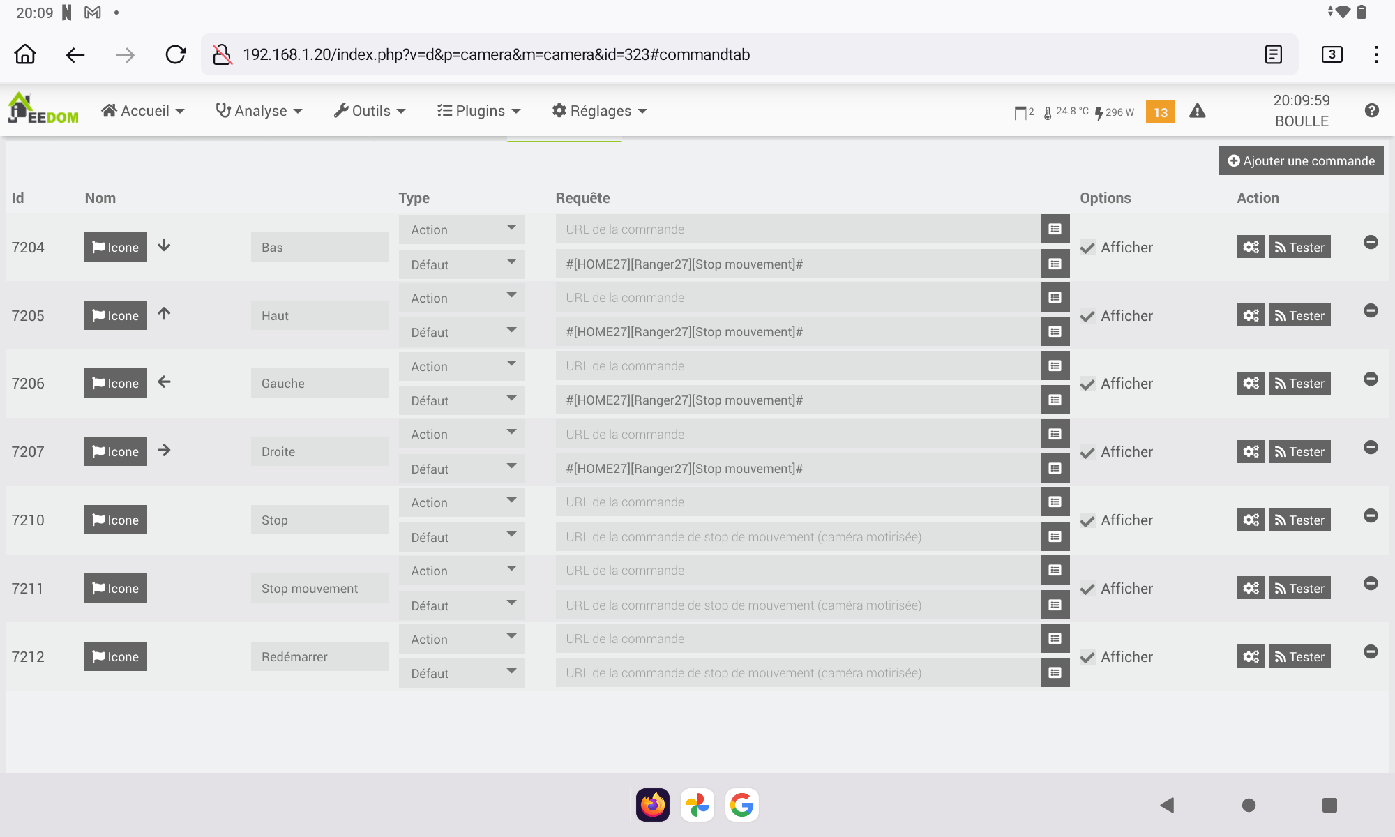

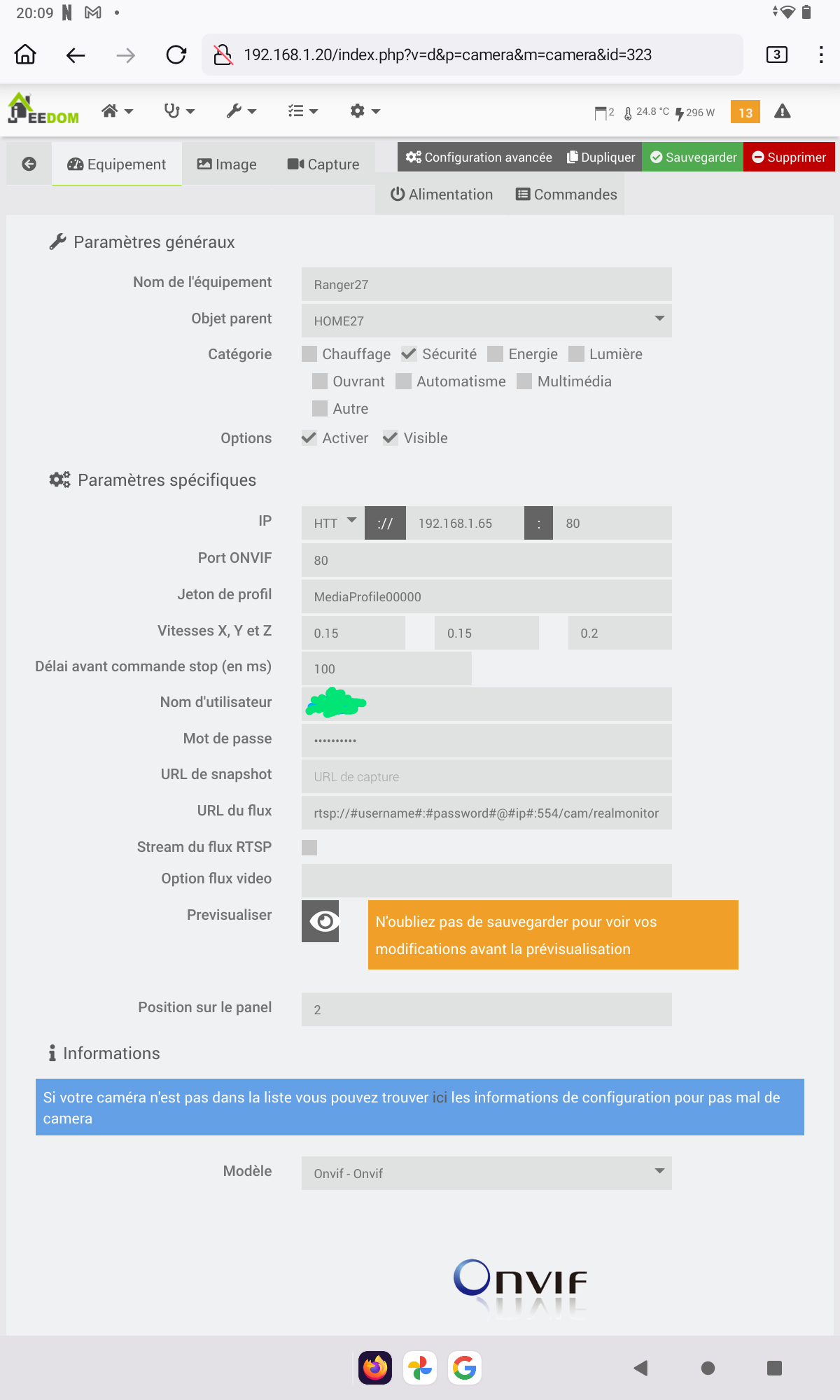

Voici ma config pour une Ranger, j’ai bien les PTZ
Cdt
Roland
c’est avec quel plugin ?
Le plugin Camera tout simplement

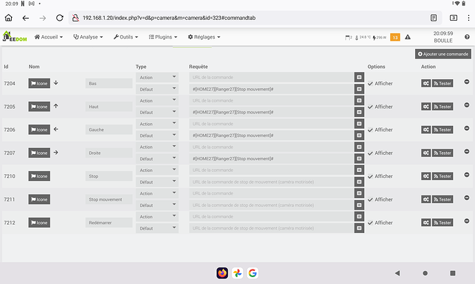

Et ça fonctionne, vous arrivez à faire pivoter la caméra ? car il n’y a aucune URL dans les commandes d’action, juste le stop après chaque commande de mouvement.
En tout cas ça ne fonctionne pas chez moi avec cette config.
Avez-vous bien renseigné tous les paramètres spécifiques ?
J’ai mis longtemps à bidouiller pour trouver cette config, et oui j’ai bien les 4 mouvements.
Oui, j’ai tout recopié mais je ne comprends pas quelle commande est envoyée pour les mouvements.
Le champs est vide sur votre config. Avec vous mis des actions spécifiques dans les commandes (avant ou après l’exécution de la commande) ?

  • effacez votre Camera actuelle et recréez en une avec un autre nom ( à trop changer une config je n’y étais jamais arrivé ) déclarez la camera directement avec un modèle ONVIF. remettez les identifiants, passwd , IP ,port …
    Je pense que vous devriez déjà avoir le flux.

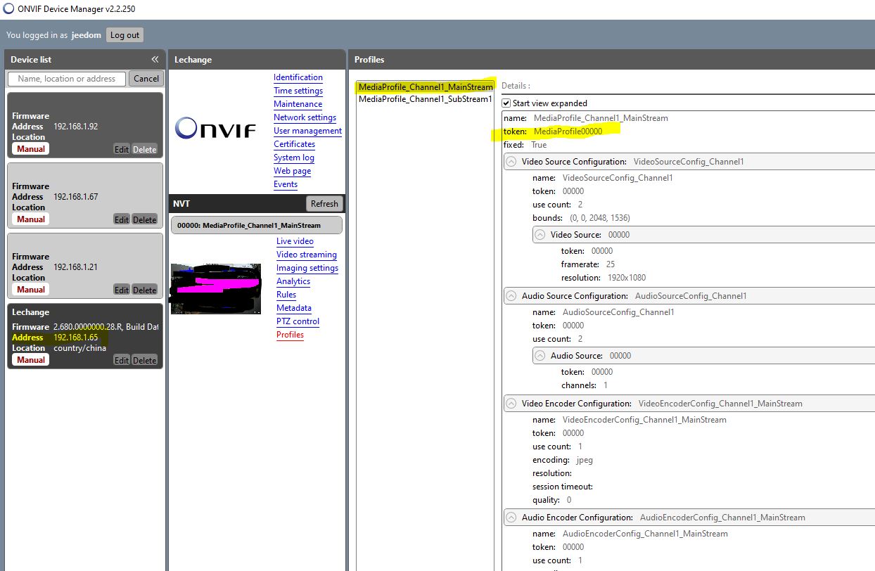

    Ensuite il faut trouver la valeur du Token ( jeton de Profil ) si je change cette valeur alors je n’ai plus les commandes PTZ.
    Je ne sais plus comment j’ai fini par trouver cette valeur, vous pouvez peut être essayer de mettre Profile000 au lieu de MediaProfile00000.
Pour le commandes à vide oui c’est bizarre mais ca marche comme ca

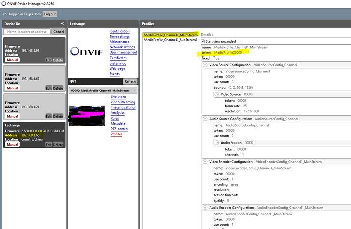

pour trouver le token j’avais installé sur un PC l’appli : ONVIF Device Manager , declaré ma camera et voir l’info Profiles
Cdt
merci pour toutes ces précisions, je vais regarder ce problème de token !
L’appli ONVIF Device Manager affiche une erreur quand je vais dans la section profile pour ma caméra IMOU Ranger 2.
J’ai pourtant bien renseigné le mot de passe de la caméra :frowning:
Mais le profile affiché sous le bouton refresh (Profile000) a l’air de fonctionner comme token !!!

C’est OK pour moi j’ai bien le PTZ avec les commandes du post ci-dessus :+1:
