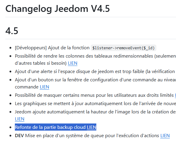

Dans le Changelog Jeedom V4.5 j’ai bien vu la Ligne :
Refonte de la partie backup cloud LIEN … Mais le Lien ne m’a bien aidé (Pas vu/compris ce qui à changé).

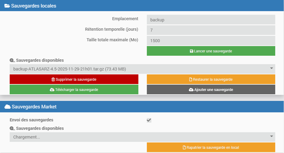

Le problème est qu’il ne semble plus y avoir de Backup envoyé et que la liste des précédents Backup Cloud n’apparait pas.
La sauvegarde Locale Fonctionne.

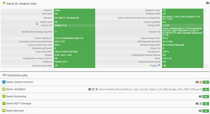

Page Santé :
Message d’erreur lorsque je vais sur la page « Sauvegarde »
Page Sauvegarde :

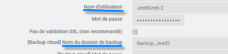

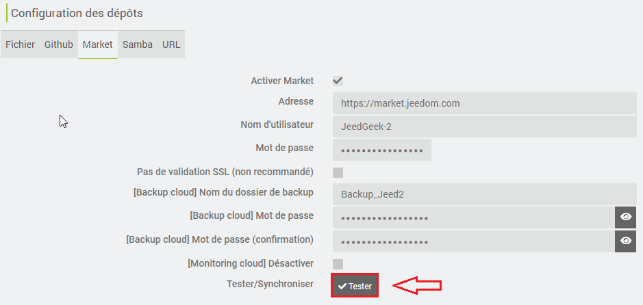

Configuration des Dépots (Le Bouton « Tester » renvoi bien « Test Réussi »)

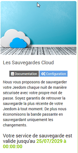

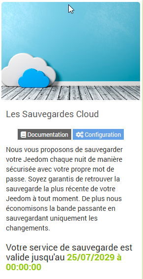

Edit : La sauvegarde Cloud sur le Market est toujours valide :
Auriez-vous fait un ticket ?

Le Timeout de 2 secondes me parait bien court dans ces circonstances et j’aurai bien essayé de passer à 5 secondes pour voir mais je ne sais pas ou se cache l’option…
Je pense que le chemin est correct.
C’est ce que j’avais AVANT mon passage à Jeedom v4.5 (fonctionnait très bien).
Le Bouton « TESTER » renvoi bien un message « TEST Réussi ».
Pour le dossier de Backup, on peut mettre ce que l’on veut, c’est pour, je pense bien différencier les Backups s’il y a plusieurs Jeedom sur même compte Market (Ce qui n’est PAS mon cas, chaque Jeedom à son propre compte Market)…
