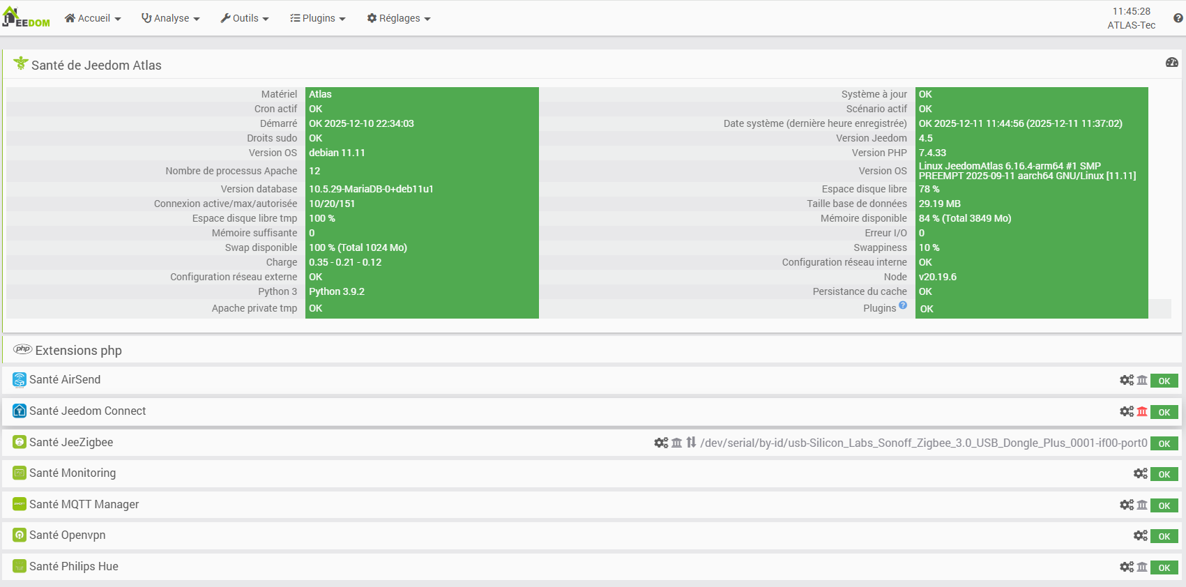

Dans mon élant triomphaliste je décide d’enchainer sur une 2ème MAJ ATLAS… qui se solde de nouveau par un échec retenstissant…
Rebelote, Recovery USB, remise a niveau en 11.8 et 4.5 :neutral_face:
Idée de génie, je débranche le réseau de l’ATLAS qui est Opérationnelle en 11.11 et v4.5 et je retente une mise a niveau sur l’ATLAS fraichement « RECOVRY ».
Et là, STUPEUR !!! : Elle apparait sur le réseau avec LA MEME ADRESSE MAC que l’ATLAS que j’ai passée en 11.11 et v4.5 ! (Donc sur l’IP réservée pour l’AUTRE ATLAS).
Voila pourquoi depuis 10 Jours je n’arrive pas à passer plus d’une seule ATLAS en 11.11 et v4.5 sur le même réseau !

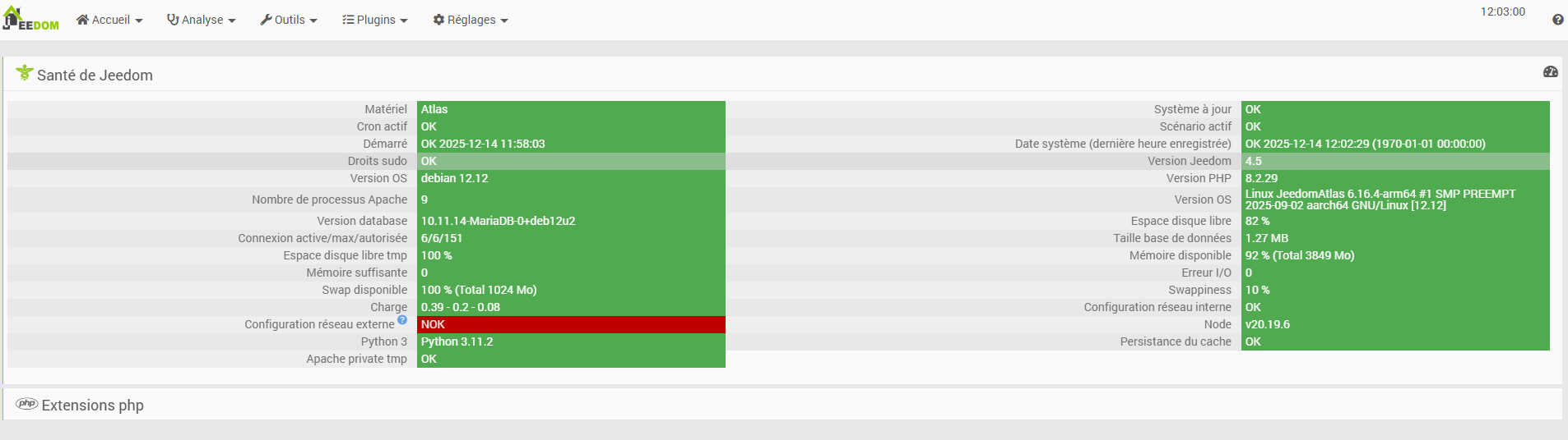

La MAJ vers 12.12 é été « lancée » sur une ATLAS 11.11 Jeedom v4.5
J’ai installé sans difficulté l’image JeedomAtlas-4.5_Bookworm-12.12.img.gz par la procédure de dépôt dans « install/update » (en ayant bien pris soin de renommer l’image « comme il faut »).

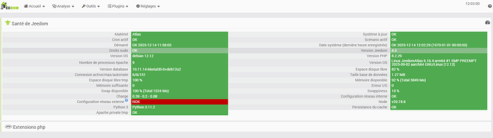

Après MAJ en 12.12 et v4.5 (voir page santé), la Box ATLAS s’obstine malheureusement à reprendre la MEME adresse MAC :neutral_face:
(A moins qu’il ne faille repartir d’une version 11.8 installée ?)
Le NOK sur le réseau est normal car je n’ai pas mis les DNS, rien d’autre n’est configuré et il n’y a pas de plugins non plus.

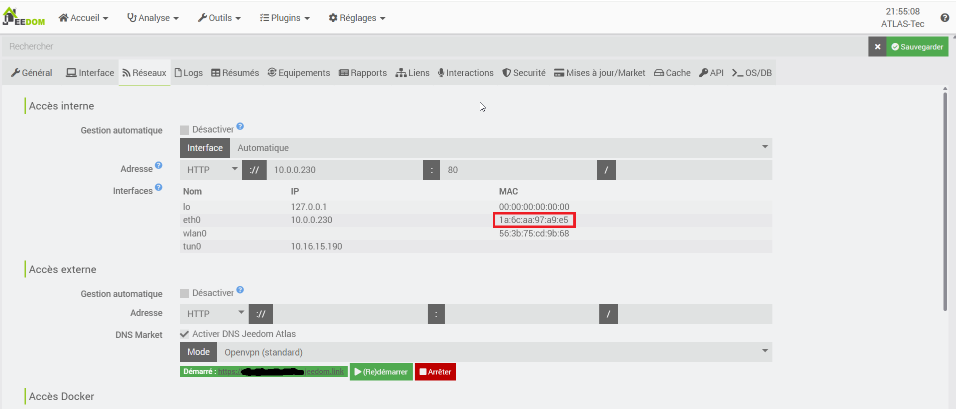

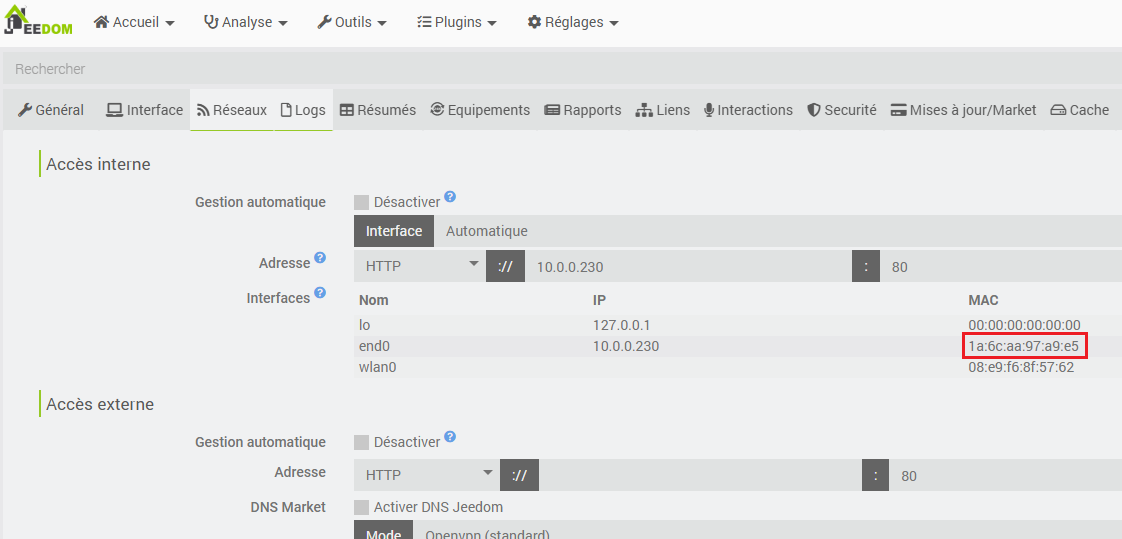

A noter que TOUTES mes ATLAS y compris la toute dernière (que j’appelle ATLAS Spare ici), prennent LA MEME ADRESSE MAC lors d’un upgrade en Dedian 11.11 ou 12.12 :neutral_face:
L’adresse MAC Physique est EXACTEMENT la MEME sur les 4x ATLAS (avouez que c’est quand même sidérant !).

Path=platform-fe300000.ethernet
[Link]
MACAddress=1a:6c:aa:01:23:45
(A vous d’écrire (correctement) le contenu ci-dessus ET l’adresse MAC que vous voulez)
Puis Enregistrez (Ctrl+O, Entrée, Ctrl+X)
C’est tout.
Vous quittez votre session SSH
Vous revenez sous le Jeedom actif (connexion comme vous faites d’habitude)
Eteindre Jeedom.
Démarrer Jeedom … et Là, GRAND SOURIRE, vous avez la Nouvelle MAC adresse qui a été prise en compte :smiley: :smiley: :smiley:
Générique de Fin - Remerciements -
Par ordre d’apparition :
  • Je remercie vegeta0911 pour avoir été le 1ier à répondre sur ce Post et à avoir suggéré l’utilisation de « macchanger »
  • Je remercie Stefjm d’avoir suggéré l’utilisation de ifconfig même si, ici, cela n’était guère envisageable.
  • Je remercie echo pour sa suggestion « Il faudrait interroger Jeedom sur ce point »… qui, fait du Hazard (ou pas) nous a valu l’apparition d’un représentant Jeedom sur ce post.
  • Je remercie Grandement akenad, Notre BIBLE Jeedomienne, Le GRAND Archiviste, la mémoire de Jeedom, le Grand sage et les excellents Conseils qu’il prodigue.
  • Je remercie Aurelien pour nous avoir confirmé que le comportement que je rencontre sur mes ATLAS est tout a fait normal.
  • Je remercie Nemeraud pour son interrogation sur "pourquoi ne pas garder l’adresse mac hardware de la carte réseau " (Bin oui, Pourquoi ?? - En fait TOUTES mes ATLAS ont la même adresse MAC Physique (Si ! Si !).
  • Je remercie les iA qui m’ont prêté main forte dans les moments « délicats ».
Nous tenons a informer notre jeune (et moins jeune) public qu’aucune Box ATLAS n’a été maltraitée.
Chaque Box ATLAS a bien retrouver son adresse MAC et se porte à merveille.
Les séquences délicates ont été réalisés par une « doublure » (ATLAS Spare).
Aucune suite ou saison 2 n’est prévue pour l’instant.
Réalisateur : JeedGeek
FIN

Le nom de l’interface réseau passe de end0 à eth0 ?
akenad :slight_smile:
