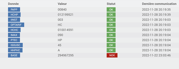

Problème donnée BASE NOK
Depuis peu (je ne sais plus si il y a eu une MAJ) j’ai une erreur dans la santé du plugin. J’ai la donnée BASE en NOK et je n’ai pus de valeur dans hier, mais pourtant dans le graph, j’ai bien la valeur de hier.
les logs de l’install des dépendances :

Logs du modem (qui semble ok) :

J’ai exactement le même problème pour la valeur de hier. Le plugin va chercher j-1 entre 00h00mn00s et 23h59mn59s, la valeur est sur le 00… Je pensais avoir fait une boulette au niveau de la modification du plugin mais si tu as le même pb alos c’est peut-être un pb de jeedom.
Pour « base » tu as un abonnement hc/hp?
Oui j’ai un abonnement HC/HP. C’est récent ce problème, avant sa marchait nickel.
Dans les logs que tu as envoyés il n’y a pas le champs « BASE ». Est ce que tu pourrais envoyer un log sur une durée plus longue ?
Dans ton compteur le champs « stat_yesterday » contient il des données actuelles?
J’ai l’impression que dans les logs il y a pas le champs « base » c’est bizarre
Oui, j’ai bien une valeur dans « stat_yesterday » (27 093)

si tu n’as pas « base » dans les champs envoyés par ton compteur c’est normal que tu ne le retrouves pas dans le plugin. Normalement ce champ est envoyé tout le temps en mode historique, c’est bizarre. Tu as un linky? Il a eu une mise à jour il y a peu?
La valeur dans stat_yesterday date du 22/11?
Oui j’ai un linky. Tu parles d’une MAJ du plugin ?
Les 27093 était bien hier.
non d’une mise à jour du compteur linky.
excuse moi pour ces questions mais comme je n’ai pas d’abonnement HP/HC ce n’est pas évident. Le stat_yesterday a t’il la même valeur que stat_yesterday_hc ou stat_yesterday_hp ou bien la somme des 2?
Ben écoute je pense que non ou alors je ne suis pas au courant.
Pas de soucis pour les questions :slight_smile:
stat_yesterday 27093
stat_yesterday_hc. 9116
stat_yesterday_hp. 17977
Donc c’est bien la somme des deux
je viens de vérifier dans le code et c’est bien la somme des 2.
Donc pas de pb pour le manque du champ « base ». Je viens de poser la question pour savoir s’il y a eu une modif dans jeedom qui provoque ça:
Pour info j’ai mis le core à jour il y a 2j en 4.3.11
moi aussi c’est pour ça quand j’ai vu que tu avais le même pb que moi j’ai pensé à une maj de jeedom. Comme je biddouille pas mal le plugin j’avais des doutes sur mes modif mais là un peu moins :wink:
ouais attendons de voir, ce qui est sûr c’est que avant je n’avais pas de soucis. Je sens aussi un prob de MAJ.
@ Novax37
Moi aussi, j’ai l’affichage de la conso d’hier dans le panel qui reste à 0 depuis quelques temps (peut être depuis la mise à jour du core en 4.3.11) !!!
Par contre, aucun problème concernant les remontés d’informations (sauf quelques bizarreries d’affichage comme l’index du compteur qui s’affiche avec 7 décimales et en MWH et parfois avec au moins une dizaine de chiffres après la virgule. ce qui n’est pas cohérent avec l’affichage réel du compteur qui affiche des kWh sans décimale)
Mon compteur est un Linky avec abonnement HP/HC

Copie écran bug d’affichage de l’index compteur, (celui-ci est furtif),
Conso d’hier dans le panel qui reste à 0
bonjour
je rencontre un problème similaire, les valeurs HC et HP sont à zéro ainsi que la conso journaliere.
alors que la conso instantanée est ok.

@Noyax37 , petit complément d’info concernant la conso d’hier qui reste à 0.
Je viens de constater que cette valeur s’affiche correctement lors du calcul au changement de jour, mais après quelques heures, la valeur retombe à 0
Si ça peut aider !!!
La conso instantanée qui remonte, c’est bien mais pas utile pour le calcul des stats.
Les index HP/HC remonte t’il correctement ?
Avez-vous historisé les index ? (nécessaire pour le calcul des stats)
Tout fonctionnait parfaitement depuis plus d’un an jusqu’à avant hier.
En parallèle des calculs statistiques automatiques, je me base sur le registre EASD01 pour identifier la conso en heures creuses et pleines suivant le calendrier EDF TEMPO. ( qui débute chaque jour à 6h du matin ) et là , c’est OK.
