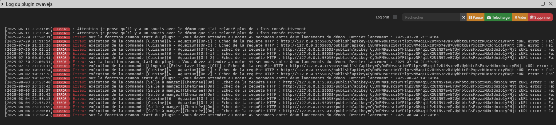

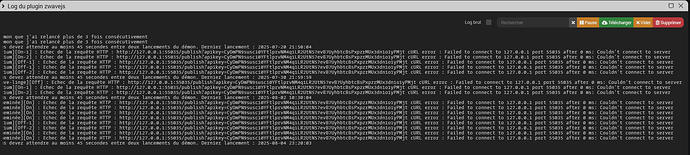

0000|[2025-06-11 23:21:09] ERROR : Attention je pense qu'il y a un soucis avec le démon que j'ai relancé plus de 3 fois consécutivement
0001|[2025-06-11 23:28:48] ERROR : Attention je pense qu'il y a un soucis avec le démon que j'ai relancé plus de 3 fois consécutivement
0002|[2025-07-20 21:50:31] ERROR Erreur sur la fonction deamon_start du plugin : Vous devez attendre au moins 45 secondes entre deux lancements du démon. Dernier lancement : 2025-07-20 21:50:04
0003|[2025-07-29 21:11:14] ERROR Erreur exécution de la commande [Cuisine][6 - Aquarium][On-1] : Echec de la requête HTTP : http://127.0.0.1:55035/publish?apikey=CyDmPN9susci0YFtlprvNM4q1LR2UtN57evB7UyhbtcBsPxpzrMUx3dn1o1yPMjt cURL error : Failed to connect to 127.0.0.1 port 55035 after 0 ms: Couldn't connect to server
0004|[2025-07-29 21:11:26] ERROR Erreur exécution de la commande [Cuisine][6 - Aquarium][On-2] : Echec de la requête HTTP : http://127.0.0.1:55035/publish?apikey=CyDmPN9susci0YFtlprvNM4q1LR2UtN57evB7UyhbtcBsPxpzrMUx3dn1o1yPMjt cURL error : Failed to connect to 127.0.0.1 port 55035 after 0 ms: Couldn't connect to server
0005|[2025-07-30 00:03:18] ERROR Erreur exécution de la commande [Cuisine][6 - Aquarium][Off-1] : Echec de la requête HTTP : http://127.0.0.1:55035/publish?apikey=CyDmPN9susci0YFtlprvNM4q1LR2UtN57evB7UyhbtcBsPxpzrMUx3dn1o1yPMjt cURL error : Failed to connect to 127.0.0.1 port 55035 after 0 ms: Couldn't connect to server
0006|[2025-07-30 00:03:22] ERROR Erreur exécution de la commande [Cuisine][6 - Aquarium][Off-1] : Echec de la requête HTTP : http://127.0.0.1:55035/publish?apikey=CyDmPN9susci0YFtlprvNM4q1LR2UtN57evB7UyhbtcBsPxpzrMUx3dn1o1yPMjt cURL error : Failed to connect to 127.0.0.1 port 55035 after 0 ms: Couldn't connect to server
0007|[2025-07-30 00:04:41] ERROR Erreur exécution de la commande [Cuisine][6 - Aquarium][Off-2] : Echec de la requête HTTP : http://127.0.0.1:55035/publish?apikey=CyDmPN9susci0YFtlprvNM4q1LR2UtN57evB7UyhbtcBsPxpzrMUx3dn1o1yPMjt cURL error : Failed to connect to 127.0.0.1 port 55035 after 0 ms: Couldn't connect to server
0008|[2025-07-30 22:00:31] ERROR Erreur sur la fonction deamon_start du plugin : Vous devez attendre au moins 45 secondes entre deux lancements du démon. Dernier lancement : 2025-07-30 21:59:59
0009|[2025-07-31 21:19:33] ERROR Erreur exécution de la commande [Lingerie][Prise Lave-linge][Off] : Echec de la requête HTTP : http://127.0.0.1:55035/publish?apikey=CyDmPN9susci0YFtlprvNM4q1LR2UtN57evB7UyhbtcBsPxpzrMUx3dn1o1yPMjt cURL error : Failed to connect to 127.0.0.1 port 55035 after 0 ms: Couldn't connect to server
0010|[2025-08-02 10:21:14] ERROR Erreur exécution de la commande [Cuisine][6 - Aquarium][On-1] : Echec de la requête HTTP : http://127.0.0.1:55035/publish?apikey=CyDmPN9susci0YFtlprvNM4q1LR2UtN57evB7UyhbtcBsPxpzrMUx3dn1o1yPMjt cURL error : Failed to connect to 127.0.0.1 port 55035 after 0 ms: Couldn't connect to server
0011|[2025-08-02 10:21:26] ERROR Erreur exécution de la commande [Cuisine][6 - Aquarium][On-2] : Echec de la requête HTTP : http://127.0.0.1:55035/publish?apikey=CyDmPN9susci0YFtlprvNM4q1LR2UtN57evB7UyhbtcBsPxpzrMUx3dn1o1yPMjt cURL error : Failed to connect to 127.0.0.1 port 55035 after 0 ms: Couldn't connect to server
0012|[2025-08-02 10:30:19] ERROR Erreur sur la fonction deamon_start du plugin : Vous devez attendre au moins 45 secondes entre deux lancements du démon. Dernier lancement : 2025-08-02 10:30:04
0013|[2025-08-03 23:58:40] ERROR Erreur exécution de la commande [Salle à manger][Cheminée][On] : Echec de la requête HTTP : http://127.0.0.1:55035/publish?apikey=CyDmPN9susci0YFtlprvNM4q1LR2UtN57evB7UyhbtcBsPxpzrMUx3dn1o1yPMjt cURL error : Failed to connect to 127.0.0.1 port 55035 after 0 ms: Couldn't connect to server
0014|[2025-08-03 23:58:43] ERROR Erreur exécution de la commande [Salle à manger][Cheminée][On] : Echec de la requête HTTP : http://127.0.0.1:55035/publish?apikey=CyDmPN9susci0YFtlprvNM4q1LR2UtN57evB7UyhbtcBsPxpzrMUx3dn1o1yPMjt cURL error : Failed to connect to 127.0.0.1 port 55035 after 0 ms: Couldn't connect to server
0015|[2025-08-03 23:59:37] ERROR Erreur exécution de la commande [Salle à manger][Cheminée][On] : Echec de la requête HTTP : http://127.0.0.1:55035/publish?apikey=CyDmPN9susci0YFtlprvNM4q1LR2UtN57evB7UyhbtcBsPxpzrMUx3dn1o1yPMjt cURL error : Failed to connect to 127.0.0.1 port 55035 after 0 ms: Couldn't connect to server
0016|[2025-08-03 23:59:42] ERROR Erreur exécution de la commande [Salle à manger][Cheminée][On] : Echec de la requête HTTP : http://127.0.0.1:55035/publish?apikey=CyDmPN9susci0YFtlprvNM4q1LR2UtN57evB7UyhbtcBsPxpzrMUx3dn1o1yPMjt cURL error : Failed to connect to 127.0.0.1 port 55035 after 0 ms: Couldn't connect to server
0017|[2025-08-04 22:56:13] ERROR Erreur exécution de la commande [Cuisine][6 - Aquarium][Off-1] : Echec de la requête HTTP : http://127.0.0.1:55035/publish?apikey=CyDmPN9susci0YFtlprvNM4q1LR2UtN57evB7UyhbtcBsPxpzrMUx3dn1o1yPMjt cURL error : Failed to connect to 127.0.0.1 port 55035 after 0 ms: Couldn't connect to server
0018|[2025-08-04 22:56:25] ERROR Erreur exécution de la commande [Cuisine][6 - Aquarium][Off-2] : Echec de la requête HTTP : http://127.0.0.1:55035/publish?apikey=CyDmPN9susci0YFtlprvNM4q1LR2UtN57evB7UyhbtcBsPxpzrMUx3dn1o1yPMjt cURL error : Failed to connect to 127.0.0.1 port 55035 after 0 ms: Couldn't connect to server
0019|[2025-08-04 23:19:59] ERROR Erreur exécution de la commande [Salle à manger][Cheminée][On] : Echec de la requête HTTP : http://127.0.0.1:55035/publish?apikey=CyDmPN9susci0YFtlprvNM4q1LR2UtN57evB7UyhbtcBsPxpzrMUx3dn1o1yPMjt cURL error : Failed to connect to 127.0.0.1 port 55035 after 0 ms: Couldn't connect to server
0020|[2025-08-04 23:20:01] ERROR Erreur exécution de la commande [Salle à manger][Cheminée][On] : Echec de la requête HTTP : http://127.0.0.1:55035/publish?apikey=CyDmPN9susci0YFtlprvNM4q1LR2UtN57evB7UyhbtcBsPxpzrMUx3dn1o1yPMjt cURL error : Failed to connect to 127.0.0.1 port 55035 after 0 ms: Couldn't connect to server
0021|[2025-08-04 23:20:45] ERROR Erreur sur la fonction deamon_start du plugin : Vous devez attendre au moins 45 secondes entre deux lancements du démon. Dernier lancement : 2025-08-04 23:20:03
0022|[2025-09-04 00:15:14] ERROR Erreur exécution de la commande [Cuisine][6 - Aquarium][Off-1] : Echec de la requête HTTP : http://127.0.0.1:55035/publish?apikey=CyDmPN9susci0YFtlprvNM4q1LR2UtN57evB7UyhbtcBsPxpzrMUx3dn1o1yPMjt cURL error : Failed to connect to 127.0.0.1 port 55035 after 0 ms: Couldn't connect to server
0023|[2025-09-04 00:15:26] ERROR Erreur exécution de la commande [Cuisine][6 - Aquarium][Off-2] : Echec de la requête HTTP : http://127.0.0.1:55035/publish?apikey=CyDmPN9susci0YFtlprvNM4q1LR2UtN57evB7UyhbtcBsPxpzrMUx3dn1o1yPMjt cURL error : Failed to connect to 127.0.0.1 port 55035 after 0 ms: Couldn't connect to server
0024|[2025-09-04 22:52:13] ERROR Erreur exécution de la commande [Cuisine][6 - Aquarium][Off-1] : Echec de la requête HTTP : http://127.0.0.1:55035/publish?apikey=CyDmPN9susci0YFtlprvNM4q1LR2UtN57evB7UyhbtcBsPxpzrMUx3dn1o1yPMjt cURL error : Failed to connect to 127.0.0.1 port 55035 after 0 ms: Couldn't connect to server
0025|[2025-09-04 22:52:25] ERROR Erreur exécution de la commande [Cuisine][6 - Aquarium][Off-2] : Echec de la requête HTTP : http://127.0.0.1:55035/publish?apikey=CyDmPN9susci0YFtlprvNM4q1LR2UtN57evB7UyhbtcBsPxpzrMUx3dn1o1yPMjt cURL error : Failed to connect to 127.0.0.1 port 55035 after 0 ms: Couldn't connect to server
0026|[2025-09-04 22:53:49] ERROR Erreur exécution de la commande [Domo][100 - UFairy G.R. Tech Water Main Shut-Off DMWV1][Ouvrir] : Echec de la requête HTTP : http://127.0.0.1:55035/publish?apikey=CyDmPN9susci0YFtlprvNM4q1LR2UtN57evB7UyhbtcBsPxpzrMUx3dn1o1yPMjt cURL error : Failed to connect to 127.0.0.1 port 55035 after 0 ms: Couldn't connect to server
0027|[2025-09-04 22:53:54] ERROR Erreur exécution de la commande [Domo][100 - UFairy G.R. Tech Water Main Shut-Off DMWV1][Ouvrir] : Echec de la requête HTTP : http://127.0.0.1:55035/publish?apikey=CyDmPN9susci0YFtlprvNM4q1LR2UtN57evB7UyhbtcBsPxpzrMUx3dn1o1yPMjt cURL error : Failed to connect to 127.0.0.1 port 55035 after 0 ms: Couldn't connect to server
