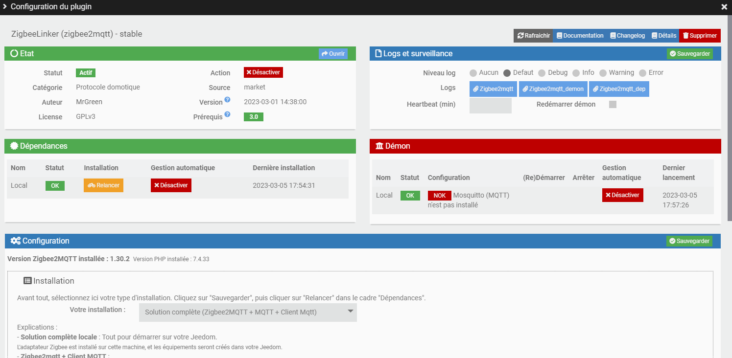

Problème d'installation du demon Zwave-JS
de manière générale, donnez tous les logs surtout si vous ne savez pas et en tout cas donnez toujours un max d’information donc s’il y a 3 logs, ne vous contentez pas d’en donner juste un sinon on doit redemander d’avoir les autres…
en plus c’est écrit:
c’est le log du démon qu’il faut, c’est celui qui termine par d
les logs sont déjà en Debug et j’ai le même problème sur mon installation…

As-tu installé un autre plugin se basant sur mqtt au préalable ? jMQTT ou zigbeelinker par exemple.
Dans le 3e logs qui manque
Oui j’ai ZigbeeLinker.

Donc utilise le même broker que zigbee linker pas besoin d’en avoir un nouveau
Il y a donc peut-être un conflit de entre le mosquitto de zigbeelinker et zwavejs.
Voir ici alors mais installation Zigbee2mqtt+ Client et reboot pourrait suffire.
Sinon réinstaller mqtt manager.
Et surtout reboot entre chaque étape.
alors je veux bien savoir comment on fait stp, sur zigbeelinker j’ai fait une installation complète car c’était demandé dans la doc mais clairement je l’utilise seulement pour mon protocole Zigbee XD
C’est dans le lien et voir les détails ajoutés en plus.
question 1 :
Le fait de désinstaller le mqtt de ZigbeeLinker ça ne va pas mettre en péril mon installation Zigbee ?
Question 2 :
Comment on désinstalle le MQTT de ZigbeeLinker ?
Je ne sais pas si le fait d’avoir désinstallé mosquitto dans MQTT Manager, ça m’a également désinstallé celui de ZigbeeLinker ?
Tu ne désinstalle par zigbeelinker, tu changes juste le type d’installation pour Zigbee2mqtt+Client mqtt.
Il faut par contre configurer dans zigbeelinker, le serveur mosquitto comme indiqué dans le post en lien plus haut.
Ok Merci @Tonio16 je vais suivre la procédure.
Merci @Tonio16 et @Idaho947 J’ai réussi à lancer mes démons, par contre je ne vois pas vraiment à quoi me sert Docker Management pour ça.
J’ai suivi la procédure que tu m’as donné @Tonio16 juste j’ai dû paramétrer ZigbeeLinker en mode z2m + Client MQTT avant le déploiement du brocker local dans MQTT Management.
