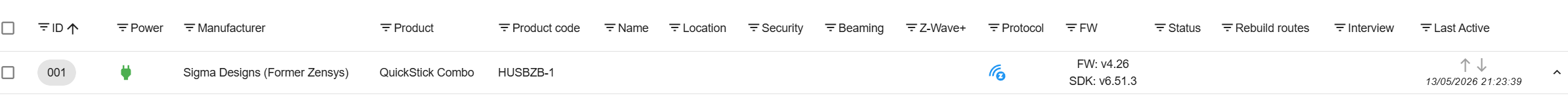

Mon contrôleur apparaît pourtant bien dans la liste des modules dans Zwave UI :

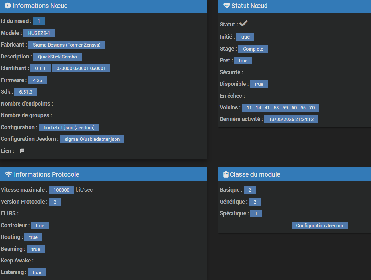

et également dans les infos du contrôleur dans ZwaveJS:
