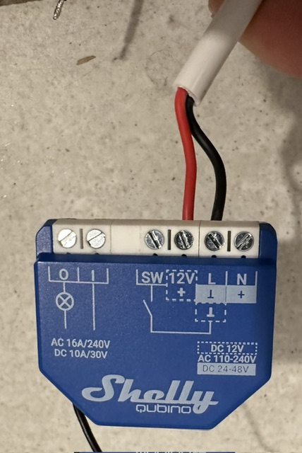

pour info, voici le branchement que j’ai fait, provisoire uniquement pour l’inclusion, à 1 m du contrôleur
Je suis en 12V
J’ai même essayé en faisant un pont entre SW et L, ça ne change rien.

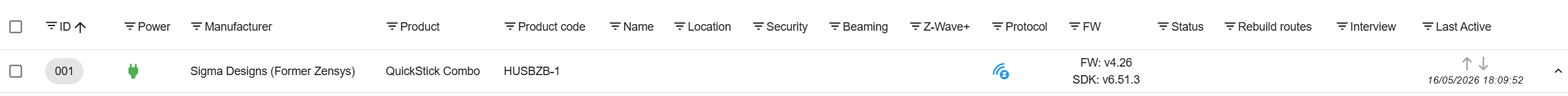

@Madcow, je pense qu’il s’agit d’un problème de clé zwave.
J’ai acheté sur tes conseils la nabu casa zwa-2.
Evidemment ce n’est pas si simple puisque je suis sur mon Atlas sur une clé interne (que j’avais récup de mon ancienne Smart, tout fonctionnait bien)
et que mon sdk est 6.51.3, donc j’ai un message d’erreur lorsque je tente d’importer mon NVM dans la nouvelle clé zwa-2.
J’ai vu d’anciens posts, qui disent de passer par une Aeotec gen5 interrmédiaire, je n’en trouve pas sur le web… y a-t-il depuis des nouveautés plus simples que cette étape intermédiaire ???
Si non, 35 modules dans les murs pour la plupart à réinclure… pas envie :slight_smile:
Merci !
Julien
Non malheureusement. C’est un problème des séries 500.
C’est une gen5 en FW spécifique qu’il faut chercher.
