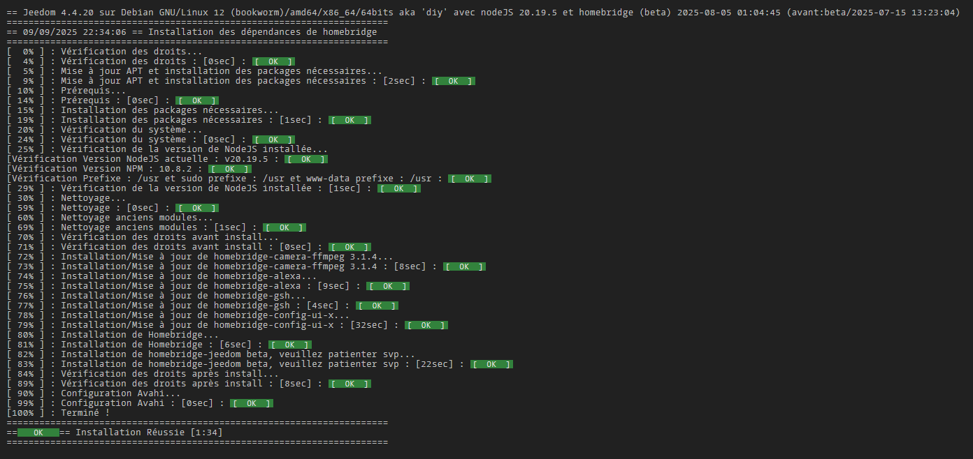

Pourtant d’après le log l’installation semble réussie :
== Jeedom 4.4.20 sur Debian GNU/Linux 12 (bookworm)/amd64/x86_64/64bits aka 'diy' avec nodeJS 20.19.5 et homebridge (stable) 2025-07-15 13:25:42 (avant:inconnu)
== 09/09/2025 18:45:07 == Installation des dépendances de homebridge
[  0% ] : Vérification des droits...
[  4% ] : Vérification des droits : [1sec] : [  OK  ]
[  5% ] : Mise à jour APT et installation des packages nécessaires...
[  9% ] : Mise à jour APT et installation des packages nécessaires : [6sec] : [  OK  ]
[ 10% ] : Prérequis...
[ 14% ] : Prérequis : [0sec] : [  OK  ]
[ 15% ] : Installation des packages nécessaires...
[ 19% ] : Installation des packages nécessaires : [2sec] : [  OK  ]
[ 20% ] : Vérification du système...
[ 24% ] : Vérification du système : [0sec] : [  OK  ]
[ 25% ] : Vérification de la version de NodeJS installée...
[Vérification Version NodeJS actuelle : v20.19.5 : [  OK  ]
[Vérification Version NPM : 10.8.2 : [  OK  ]
[Vérification Prefixe : /usr et sudo prefixe : /usr et www-data prefixe : /usr : [  OK  ]
[ 29% ] : Vérification de la version de NodeJS installée : [3sec] : [  OK  ]
[ 30% ] : Nettoyage...
[ 59% ] : Nettoyage : [0sec] : [  OK  ]
[ 60% ] : Nettoyage anciens modules...
[ 69% ] : Nettoyage anciens modules : [2sec] : [  OK  ]
[ 70% ] : Vérification des droits avant install...
[ 71% ] : Vérification des droits avant install : [0sec] : [  OK  ]
[ 72% ] : Installation/Mise à jour de homebridge-camera-ffmpeg 3.1.4...
[ 73% ] : Installation/Mise à jour de homebridge-camera-ffmpeg 3.1.4 : [16sec] : [  OK  ]
[ 74% ] : Installation/Mise à jour de homebridge-alexa...
[ 75% ] : Installation/Mise à jour de homebridge-alexa : [10sec] : [  OK  ]
[ 76% ] : Installation/Mise à jour de homebridge-gsh...
[ 77% ] : Installation/Mise à jour de homebridge-gsh : [8sec] : [  OK  ]
[ 78% ] : Installation/Mise à jour de homebridge-config-ui-x...
[ 79% ] : Installation/Mise à jour de homebridge-config-ui-x : [31sec] : [  OK  ]
[ 80% ] : Installation de Homebridge...
[ 81% ] : Installation de Homebridge : [6sec] : [  OK  ]
[ 82% ] : Installation de homebridge-jeedom master, veuillez patienter svp...
[ 83% ] : Installation de homebridge-jeedom master, veuillez patienter svp : [21sec] : [  OK  ]
[ 84% ] : Vérification des droits après install...
[ 89% ] : Vérification des droits après install : [0sec] : [  OK  ]
[ 90% ] : Configuration Avahi...
[ 99% ] : Configuration Avahi : [0sec] : [  OK  ]
[100% ] : Terminé !
== OK == Installation Réussie [1:46]

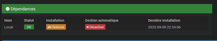

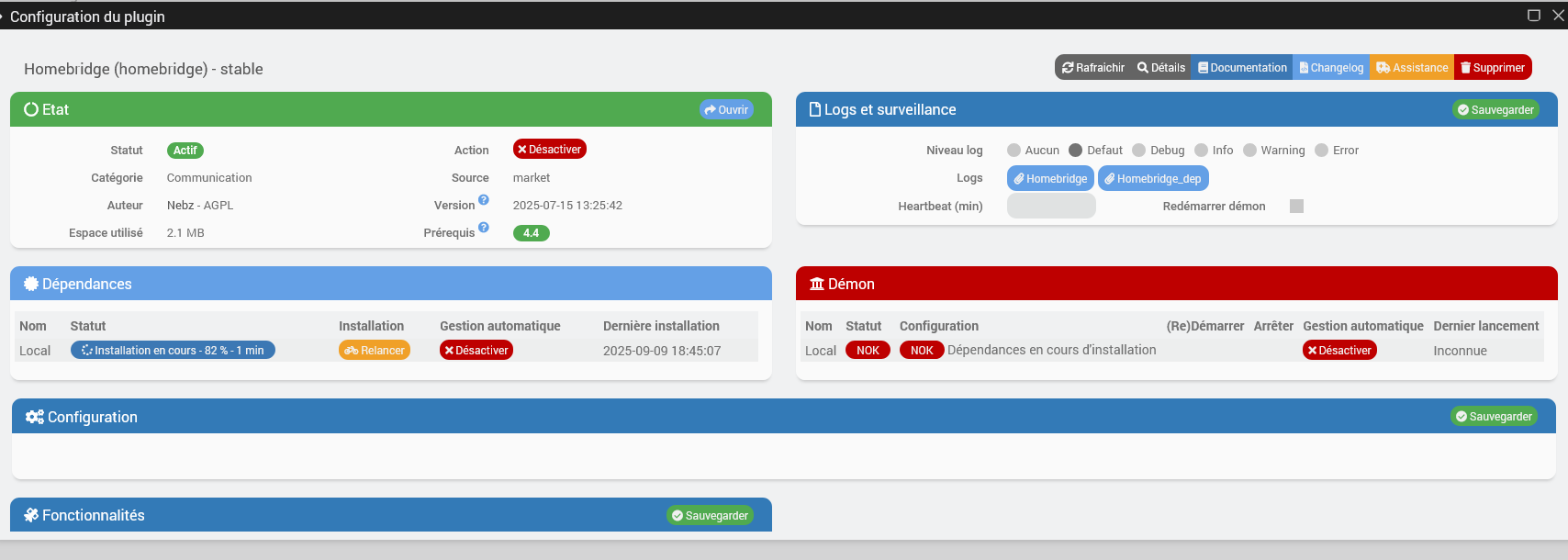

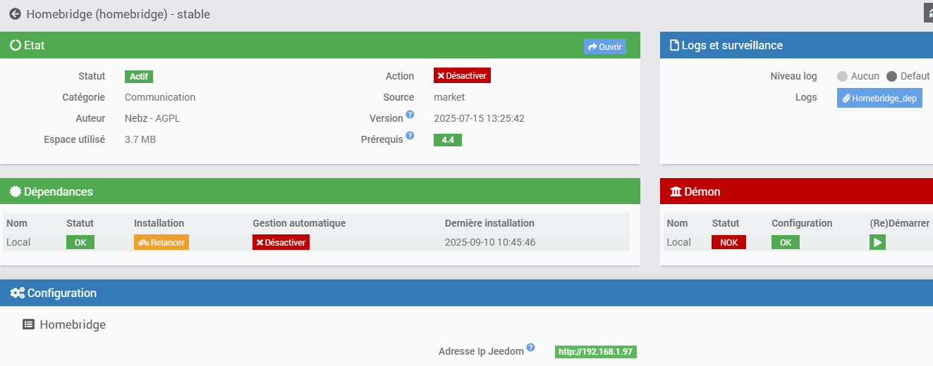

Mais en fait la fenêtre d’installation reste bloquée sur 82% :
Par ailleurs, si je clique sur Rafraîchir ou sur Assistance ou si je ferme la fenêtre pour l’ouvrir à nouveau, j’obtiens cette erreur :

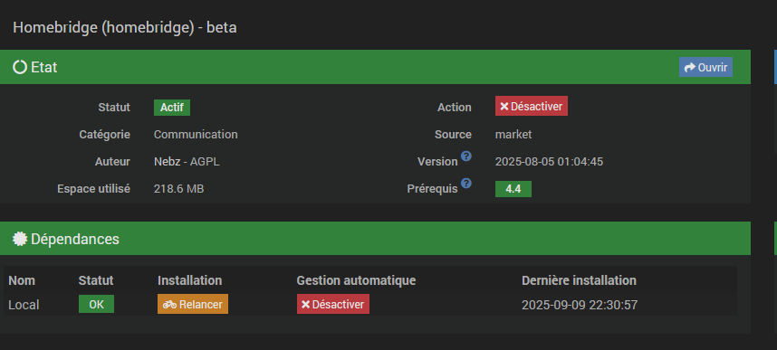

En l’état, même la page santé de Jeedom est bloquée :
Pour retrouver une page santé normale, il faut que je désactive le plugin Homebridge :
Si je réactive Homebridge, les dépendances se lancent automatiquement mais le même scénario se répète, blocage à 82% etc…
Un peu d’aide me serait bien utile.

Il se pourrait que le problème vienne de ma sauvegarde car après avoir complètement supprimé Homebridge de ma Jeedom 4.4.20 basée sur Debian 12, j’ai pu réinstaller Homebridge sans problème.
Le problème vient bel et bien de la restauration (ou de la sauvegarde). Après avoir tenté une restauration en lignes de commandes celle-ci s’interrompt. Voici le détail :

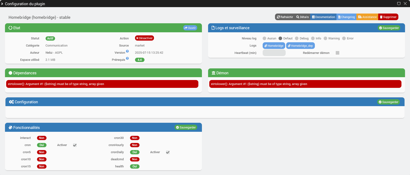

PHP Fatal error:  Uncaught TypeError: strtolower(): Argument #1 ($string) must be of type string, array given in /var/www/html/plugins/homebridge/core/class/homebridge.class.php:1707
Stack trace:
#0 /var/www/html/plugins/homebridge/core/class/homebridge.class.php(1707): strtolower()
#1 /var/www/html/plugins/homebridge/core/class/homebridge.class.php(303): homebridge::hasCameras()
#2 /var/www/html/core/class/plugin.class.php(733): homebridge::dependancy_info()
#3 /var/www/html/install/restore.php(206): plugin->dependancy_info()
#4 {main}
  thrown in /var/www/html/plugins/homebridge/core/class/homebridge.class.php on line 1707
root@Jeedom:/home/jeedom#
Pour moi c’est du chinois mais peut-être que ça vous parle.

            "log": {
                "method": "file",
                "path": "\/var\/www\/html\/core\/class\/..\/..\/log\/homebridge_daemon"
            "accessoryControl": {
                "debug": false
            "scheduledBackupDisable": true
            "DELAY_BEFORE_RETRY_AFTER_NETWORK_LOSS": 60000,
            "HUB_CONNECT_TIMEOUT": 10000,
            "HUB_SEND_TIMEOUT": 30000,
            "TVAccessory": false,
            "sortInput": 0,
            "switchAccessories": false,
            "showTurnOffActivity": "true",
            "publishSwitchActivitiesAsIndividualAccessories": false,
            "otherPlatforms": [
                    "sortInput": 0
            "platform": [
                    "platform": "HarmonyHubWebSocket",
                    "name": "harmony-1",
                    "hubIP": "192.168.0.128",
                    "otherPlatforms": [
                            "name": "harmony-2",
                            "hubIP": "192.168.0.139"
    "accessories": []
A priori les deux fichiers sont identiques.
c’est celui avant la sauvegarde qu’on a besoin, c’est bien celui-là ?
Hélas non ! Je peux cependant faire comme j’avais fait plus tôt. C’est à dire que je supprime complètement Homebridge de Jeedom Bookworm et puis je le réinstalle.
non, je vais contourner le problème

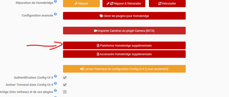

j’ai trouvé, tu as une erreur dans ta config que tu as faite manuellement :
 "platform": [
                    "otherPlatforms": [
tu ne peux pas avoir une platform dans une platform, c’est la config de ton hub harmony qui a un problème
