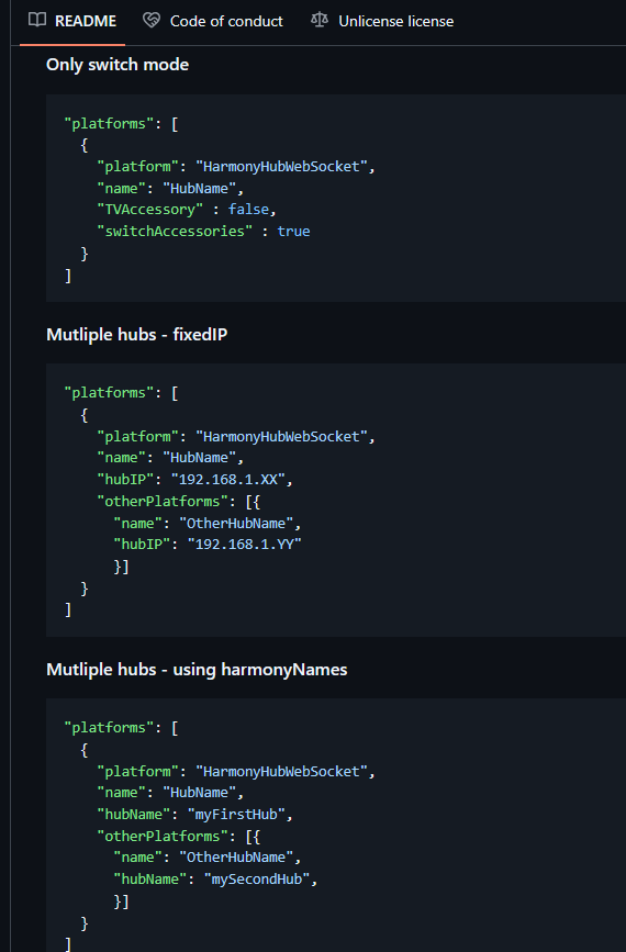

si je regarde sur leur github, tu as fait la faute de platform singulier
tu es déjà dans l’objet platforms, donc tu n’aurais du mettre que :
                    "platform": "HarmonyHubWebSocket",
                    "name": "harmony-1",
                    "hubIP": "192.168.0.128",
                    "otherPlatforms": [
                            "name": "harmony-2",
                            "hubIP": "192.168.0.139"
