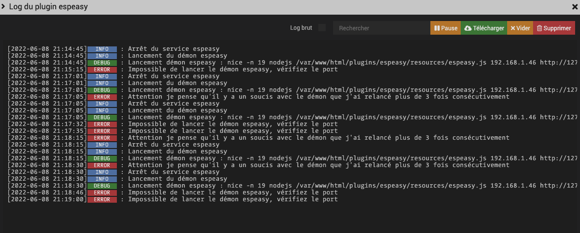

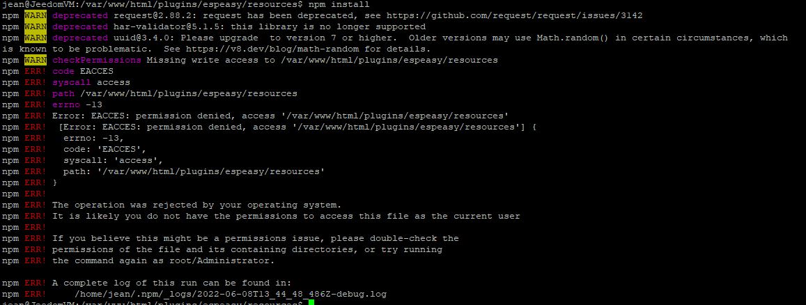

Ayant le même pb, j’ai essayé par Jeedom ou par ssh sur la dernière version beta, mais cela ne fonctionne pas
Ci joint sous ssh
Merci pour votre aide
Jean

salut geronimo,
avec un petit sudo peut être devant? a priori un erreur de permission.

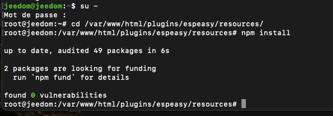

J’avais fait un sudo, mais je ne suis pas dans le groupe, j’ai donc fait une sudo -su avant
