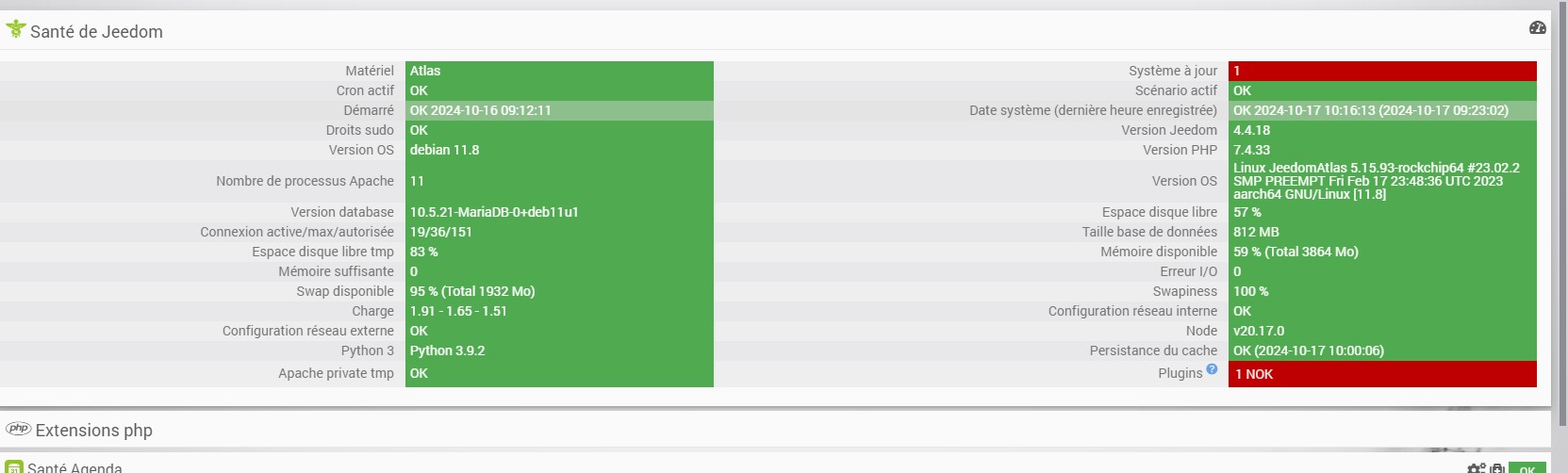

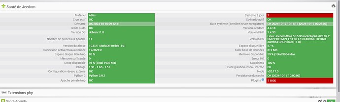

Merci de donner la page santé.
Néanmoins il semblerait que votre système rencontre un souci rien qu’avec les mises à jour classique à cause d’une entrée erronée dans la liste des dépots linux

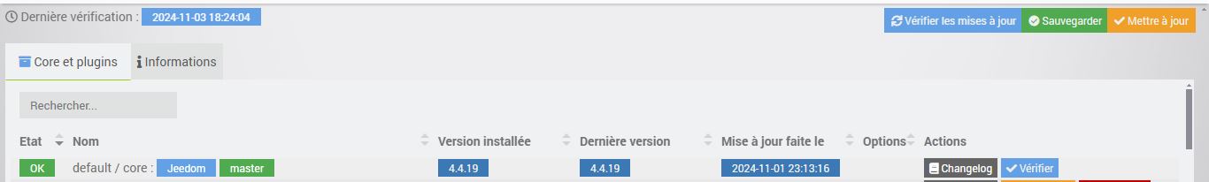

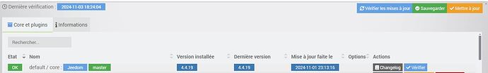

Les mises a jour que j ai effectués sont uniquement celle indiqué dans le centre mise a jour :
Je n ai rien fait d 'autres !
Pensez vous que je puisse forcer une mise a jour via SSH ?
Sinon auriez vous une idée ou chercher la cause de ce probleme ?
Debian est le système d’exploitation, comme windows, si tu l’avais mis a jour tu le saurais forcément ^^
Donc tu es bien en Debian 11 depuis le debut, et donc ce n’est pas la mise a jour qui est en cause, la remarque de domadoo, ne te concerne donc pas.
Le soucis c’est que du coup on ne sait pas c’est quoi ton soucis !
Sur la page de smise a jour test le bouton « réinstaller » ca semble fonctionner pour certain.
