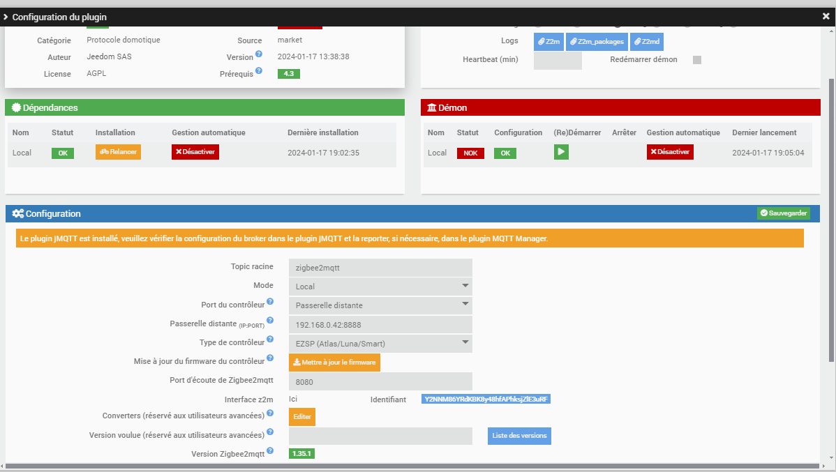

Je viens d’installer le plugin Jeezigbee (je débute avec Zigbee) suite à l’achat de la gateway Lidl zigbee. J’ai fait le tuto de mise à jour / hack de la gateway pour rediriger vers Jeedom. Néanmoins je pense que le problème n’est pas là car le daemon en lui même n’arrive pas à démarrer.
Il me semble pourtant qu’il est à jour. J’ai relancer plusieurs fois les dépendances. Je l’ai même désinstallé puis réinstallé au cas où.
Voici quelques captures d’écran:

npm ERR! Exit status 1
npm ERR!
npm ERR! Failed at the zigbee2mqtt@1.35.1 start script.
npm ERR! This is probably not a problem with npm. There is likely additional logging output above.
npm WARN Local package.json exists, but node_modules missing, did you mean to install?
npm ERR! A complete log of this run can be found in:
npm ERR!     /root/.npm/_logs/2024-01-17T17_55_08_842Z-debug.log
> zigbee2mqtt@1.35.1 start /var/www/html/plugins/z2m/resources/zigbee2mqtt
> node index.js
internal/modules/cjs/loader.js:905
throw err;
Error: Cannot find module 'semver'
Require stack:
- /var/www/html/plugins/z2m/resources/zigbee2mqtt/index.js
at Function.Module._resolveFilename (internal/modules/cjs/loader.js:902:15)
at Function.Module._load (internal/modules/cjs/loader.js:746:27)
at Module.require (internal/modules/cjs/loader.js:974:19)
at require (internal/modules/cjs/helpers.js:101:18)
at Object. (/var/www/html/plugins/z2m/resources/zigbee2mqtt/index.js:1:16)
at Module._compile (internal/modules/cjs/loader.js:1085:14)
at Object.Module._extensions..js (internal/modules/cjs/loader.js:1114:10)
at Module.load (internal/modules/cjs/loader.js:950:32)
at Function.Module._load (internal/modules/cjs/loader.js:790:12)
at Function.executeUserEntryPoint [as runMain] (internal/modules/run_main.js:75:12) {
code: 'MODULE_NOT_FOUND',
requireStack: [ '/var/www/html/plugins/z2m/resources/zigbee2mqtt/index.js' ]
npm ERR! code ELIFECYCLE
npm ERR! errno 1
npm ERR! zigbee2mqtt@1.35.1 start: `node index.js`
npm ERR!
npm ERR!     /root/.npm/_logs/2024-01-17T18_00_14_157Z-debug.log
> node index.js
throw err;
Require stack:
npm ERR! errno 1
npm ERR!
npm ERR!     /root/.npm/_logs/2024-01-17T18_01_32_773Z-debug.log
> node index.js
throw err;
Require stack:
npm ERR! errno 1
npm ERR!
npm ERR!     /root/.npm/_logs/2024-01-17T18_03_04_044Z-debug.log
> node index.js
throw err;
Require stack:
npm ERR! errno 1
npm ERR!
npm ERR!     /root/.npm/_logs/2024-01-17T18_05_09_318Z-debug.log
Log de z2m:
[2024-01-17 19:01:53]ERROR : Erreur sur la fonction deamon_start du plugin : Vous devez attendre au moins 45 secondes entre deux lancements du démon. Dernier lancement : 2024-01-17 19:01:29
[2024-01-17 19:02:59]ERROR : Attention je pense qu'il y a un soucis avec le démon que j'ai relancé plus de 3 fois consécutivement
[2024-01-17 19:05:04]ERROR : Attention je pense qu'il y a un soucis avec le démon que j'ai relancé plus de 3 fois consécutivement
Log de z2m_packages:
+ touch /tmp/jeedom_install_in_progress_z2m
+ echo 1
+ echo 2
+ sudo chmod +x /var/www/html/core/class/../../plugins/z2m/resources/pre-install.sh
+ sudo /var/www/html/core/class/../../plugins/z2m/resources/pre-install.sh
Launch pre-install of z2m dependancy
+ echo 3
+ sudo chmod +x /var/www/html/core/class/../../plugins/z2m/resources/post-install.sh
+ sudo /var/www/html/core/class/../../plugins/z2m/resources/post-install.sh
+ echo Launch post-install of z2m dependancy
+ realpath /var/www/html/core/class/../../plugins/z2m/resources/post-install.sh
+ dirname /var/www/html/plugins/z2m/resources/post-install.sh
+ BASEDIR=/var/www/html/plugins/z2m/resources
+ [ -d /var/www/html/plugins/z2m/resources/zigbee2mqtt ]
+ rm -rf /var/www/html/plugins/z2m/resources/zigbee2mqtt
+ mkdir /var/www/html/plugins/z2m/resources/zigbee2mqtt
+ git clone --depth 1 https://github.com/Koenkk/zigbee2mqtt.git /var/www/html/plugins/z2m/resources/zigbee2mqtt
Cloning into '/var/www/html/plugins/z2m/resources/zigbee2mqtt'...
+ cd /var/www/html/plugins/z2m/resources/zigbee2mqtt
+ [ -f /var/www/html/plugins/z2m/resources/../data/wanted_z2m_version ]
+ npm ci
npm ERR! Cannot read property 'ajv' of undefined
npm ERR!     /root/.npm/_logs/2024-01-17T18_02_47_134Z-debug.log
+ npm run build
> zigbee2mqtt@1.35.1 build /var/www/html/plugins/z2m/resources/zigbee2mqtt
> tsc && node index.js writehash
sh: 1: tsc: not found
npm ERR! syscall spawn
npm ERR! file sh
npm ERR! errno ENOENT
npm ERR! zigbee2mqtt@1.35.1 build: `tsc && node index.js writehash`
npm ERR! spawn ENOENT
npm ERR!
npm ERR! Failed at the zigbee2mqtt@1.35.1 build script.
npm ERR!     /root/.npm/_logs/2024-01-17T18_02_48_729Z-debug.log
+ chown www-data:www-data -R /var/www/html/plugins/z2m/resources/zigbee2mqtt
+ echo 4
+ php /var/www/html/core/class/../php/jeecli.php plugin dependancy_end z2m
+ rm /tmp/jeedom_install_in_progress_z2m
Merci d'avance pour votre aide.
Quelle est votre version du core ?
Avez-vous correctement configuré MQTT2 et JMQTT?
Alors version du core 4.3.12
Au niveau de jMqtt et mqtt_manager je ne sais pas mais je sais que cela fonctionne avec Tasmota.
D’ailleurs jMqtt sert à quoi par rapport à mqtt_manager ? J’ai du mal à voir la différence.
Mqtt_manager:

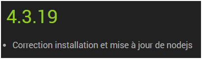

Ca ne va pas le faire ! Faites la MAJ du core
Depuis la 4.3.19
Ce plugin-jmqtt sert à faire tout ce que vous pouvez imaginer ou presque.
Pas le choix que de l’installer pour faire fonctionner le plugin-z2m
Il sert a tout ou a rien si il en a pas besoin
@mdiabolo Tu fait quoi avec le plugin jmqtt ?
Là n’est pas la question puisque Mosquitto est géré par MQTT2.
Oui mais il demande la différence donc il ne doit pas l’utiliser, autant l’enlever. :stuck_out_tongue_winking_eye:
