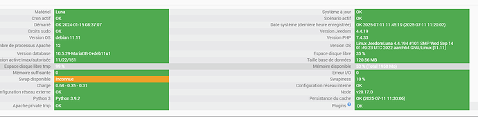

Merci pour la page santé
mais il faudrait les autres infos voir le sujethttps://community.jeedom.com/t/version-api/140719?u=jag

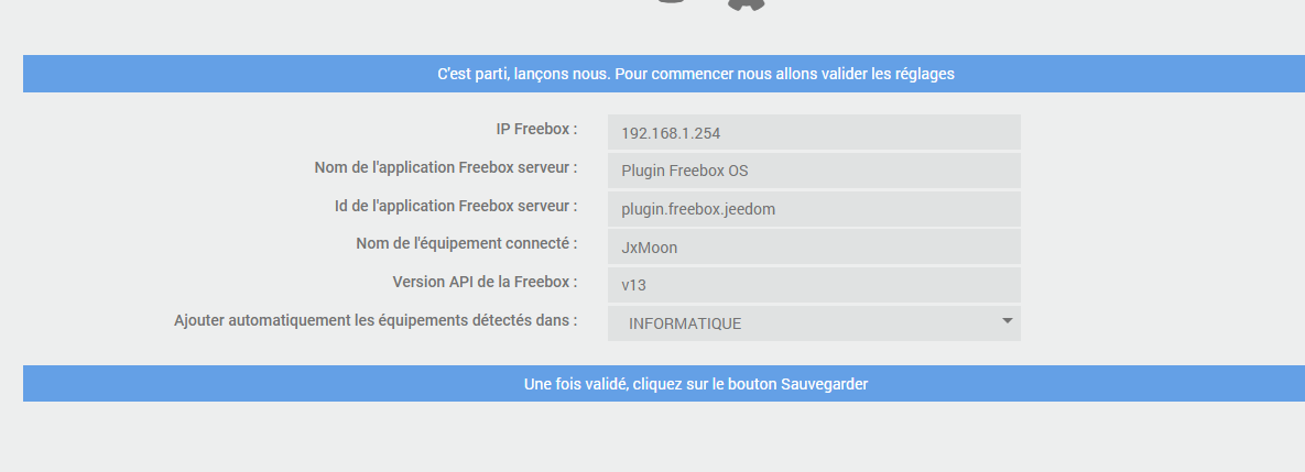

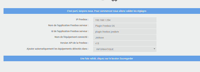

Cela fait vraiment 1,6 an que votre Box Jeedom n’a pas redémarrée ?
Version de l’API = v13 :thinking: c’est pas v14 normalement ?
l’API en V13 est la version par défaut a la premiere installation
elle devrait passé en V14 une fois l’appairage fait et que le Cron journalier soit lancé
