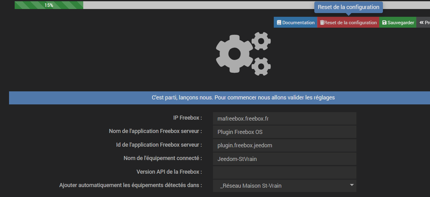

J’ai dû supprimer toutes les accréditations de la freebox à cause d’un autre programme qui multiplie les tentatives de connections. (mais ce n’est pas là le sujet).
Quand j’ai voulu relancer l’appairage, je n’ai pas réussi à avoir la notification sur la freebox.
J’ai testé en appuyant sur « Reset de la configuration », ce qui a supprimé le numéro de API.
Et depuis, impossible de relancer un appairage car il manque le numéro d’API. Mais le champ n’est pas éditable. Donc, nous ne pouvons pas le renseigner.
J’ai supprimé toutes mes tuiles, impossible de trouver d’où vient cette valeur d’API.
Et malgré la suppression de toute les tuiles, je ne peux pas modifier le numéro d’API.

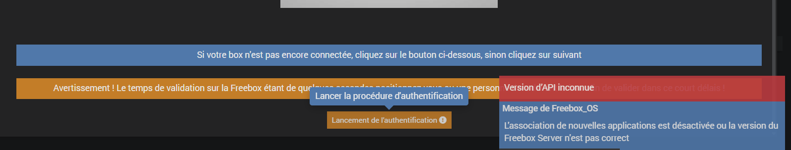

[2025-05-19 19:05:13][ERROR] : L'association de nouvelles applications est désactivée ou la version du Freebox Server n'est pas correct

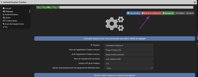

Est-il possible d’avoir les logs du plugin quand le reset est fait.
0011|[2025-05-19 19:33:33] INFO  ──────────▶︎ Reset de la configuration ◀︎───────────
0012|[2025-05-19 19:33:33] INFO  ───▶︎ Nom API : Plugin Freebox OS
0013|[2025-05-19 19:33:33] INFO  ───▶︎ IP : mafreebox.freebox.fr
0014|[2025-05-19 19:33:33] INFO  ───▶︎ Id API : plugin.freebox.jeedom
0015|[2025-05-19 19:33:33] INFO  ───▶︎ Nom de votre Jeedom : JAG Jeedom-VM2
0016|[2025-05-19 19:33:33] INFO  ───▶︎ Version API Freebox : v13
0017|[2025-05-19 19:33:33] INFO  ───▶︎ Objet par défaut : 13
0018|[2025-05-19 19:33:33] INFO  ───▶︎ Nom API : Plugin Freebox OS
0019|[2025-05-19 19:33:33] INFO  ───▶︎ IP : mafreebox.freebox.fr
0020|[2025-05-19 19:33:33] INFO  ───▶︎ Id API : plugin.freebox.jeedom
0021|[2025-05-19 19:33:33] INFO  ───▶︎ Nom de votre Jeedom : JAG Jeedom-VM2
0022|[2025-05-19 19:33:33] INFO  ───▶︎ Version API Freebox : v13
0023|[2025-05-19 19:33:33] INFO  ───▶︎ Objet par défaut : 13

Quand je survole le champ Version API de la Freebox j’ai l’icone qui change en inaccessible.

[2025-05-19 21:02:37] ERROR  : L'association de nouvelles applications est désactivée ou la version du Freebox Server n'est pas correct

Je viens de basculer en Beta.
Cela permet d’afficher une version d’API par défault.
Mais le challenge ne semble pas fonctionner.
Je fais des tests demain et je te dirai plus précisément ce qu’il en est.
Donc je viens de faire le test en BETA.
J’ai supprimé le plugin, j’ai réinstallé en BETA.
Puis relancer la procédure d’appairement.
Donc toutes les tuiles remontent bien.
Reste les profils de contrôle parental, où seul un profil ne remonte.
Si je le supprime, il est le seul à remonter lors des scans.
