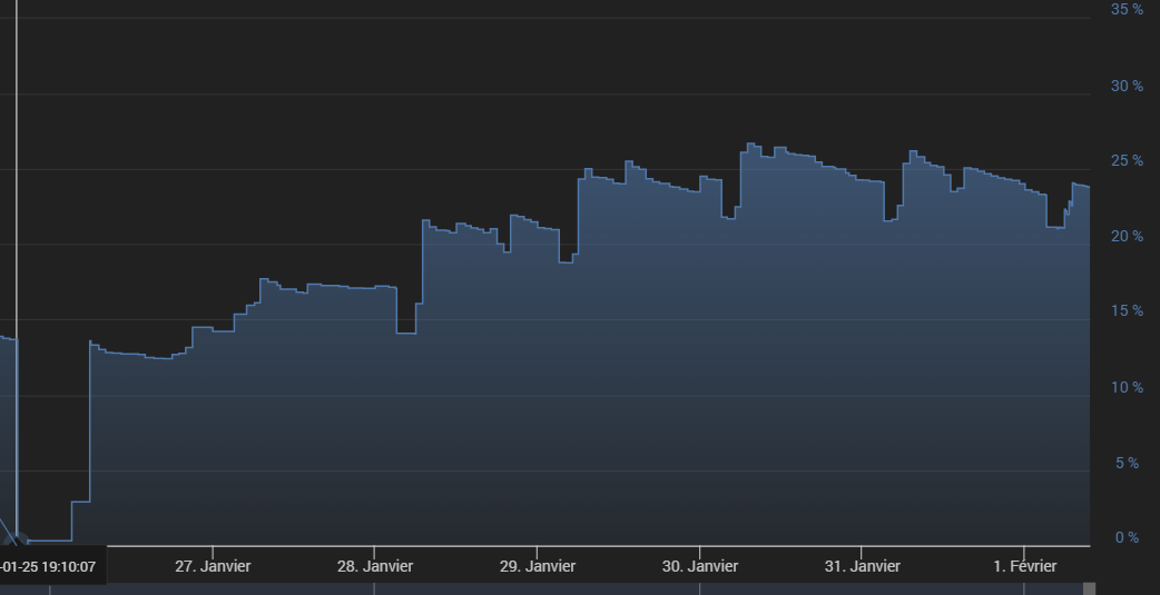

Ma memoire Swap diminue de jour en jour jusqu’au plantage de jeedom. j’ai essayé d’arreter les demon un par un, mais je n’arrive pas à revenir à 100%. la seul solution est de redémarer jeedom tout les 2 jours.

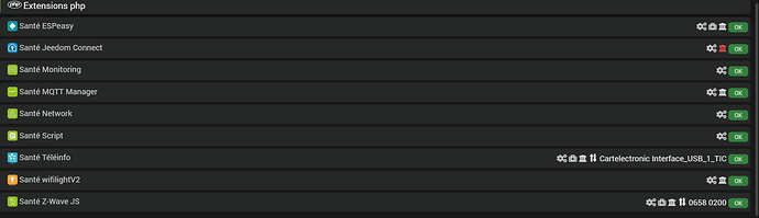

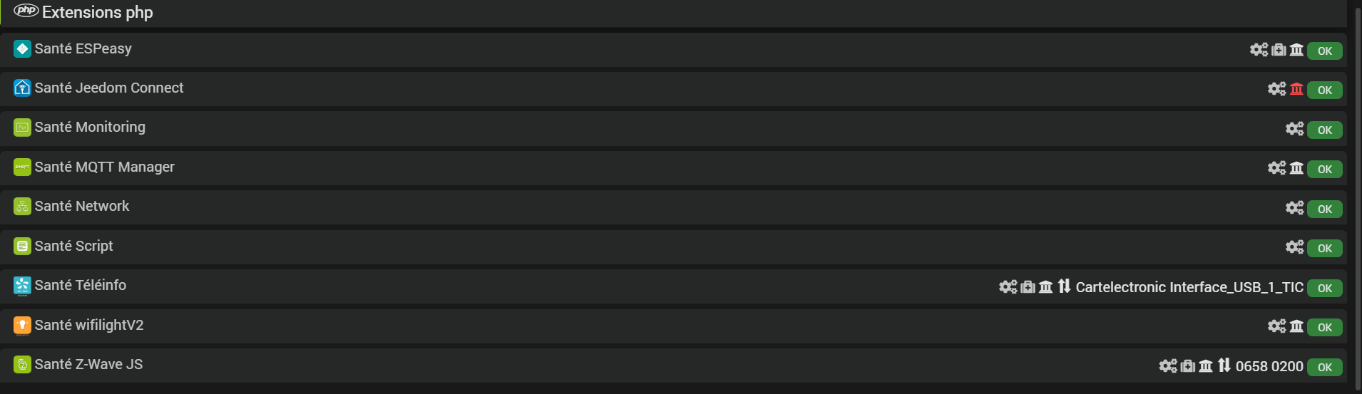

Il faut commencer par régler le problème des plugins dont le demon est en python et a été identifiés comme ayant une fuite mémoire.

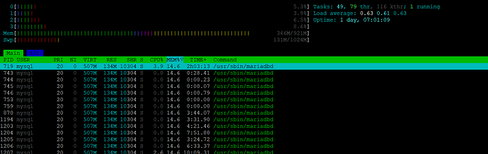

Ta DB est toute petite par rapport à moi mais je pense que certains plugins sollicitent énormément la DB donc mysql/mariadb et qu’à certains moments il faut plus de mémoire pour faire certains traitements à certains moments et il est possible que 1 Go de RAM + 1 Go de swap ne suffisent pas…
Je ne suis qu’un utilisateur, mais avoir le swap toujours à 100% n’est pas une obligation.
Mais le swap qui baisse régulièrement indiquerait qu’un ou des plugins génèrent des fuites mémoire ( je ne sais pas comment identifier un plugin qui utilise ou pas Python !).
Dans le sujet suivant, il y a des informations pour optimiser le RPI et comment retrouver le(s) process Python [et donc plugin(s)] qui consomme du swap:
Il restera à faire un script qui relance quotidiennement le ou les plugins concernées.

j’ai passé mon swap de 512Mo à 1024Mo mais je sais que ça ne va pas resoudre mon pb juste espacer les reboot.
j’ai pu observer aussi que la conssommation du swap augmentée pendant la nuit, le journée ça reste stable.

J ai essayer la methode de loic dans ce forum, mais meme en arretant les demons un par un jusqu’a les arreter tous mais le swap ne revient pas à 100%.

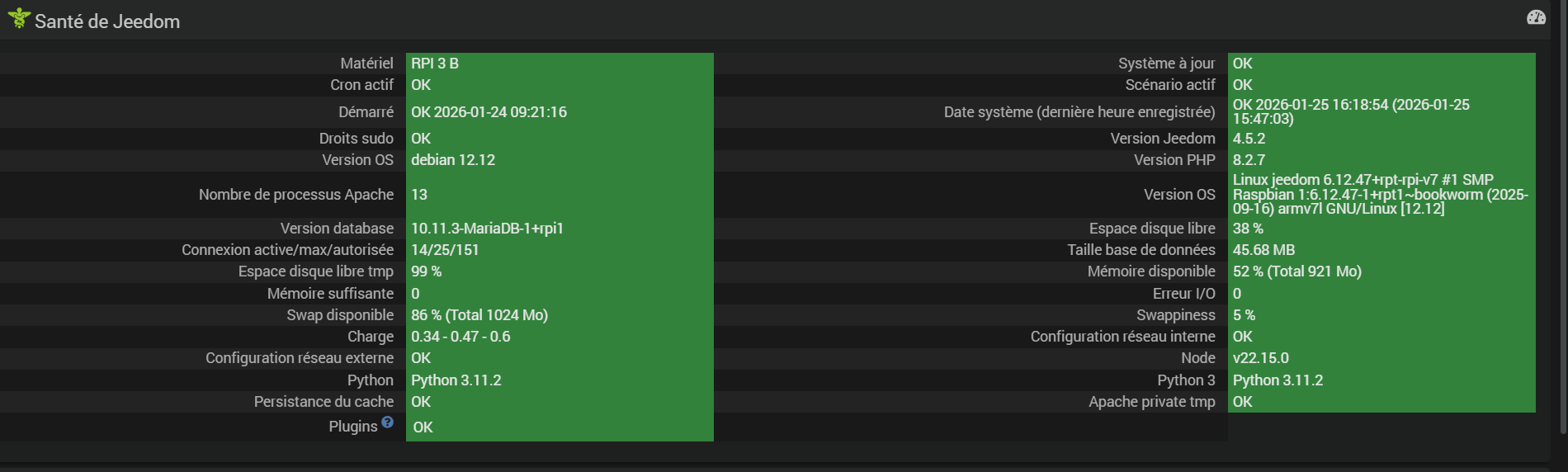

Perso, le swap n’est jamais à 100% mais oscille entre 85%-95% avec une base de données de 95Mb (je suis très loin de celle de @Bison.<)
Avec une augmentation pendant la nuit, aurais-tu des infos sur les activités dans les logs ou la vision en temps réel (en augmentant le nombre de message) ?
Sinon pour être certain que ce n’est pas un plugin, as-tu la possibilité de faire une édition de la page Santé, arrêter tous les plugins sur une nuit et voir ce qui a changé le lendemain ?

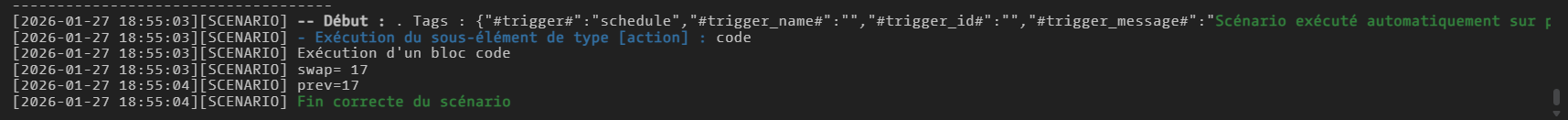

Et tous les jours, un script relance plusieurs plugins.

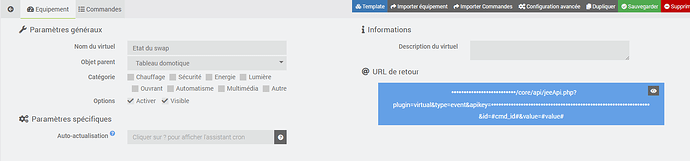

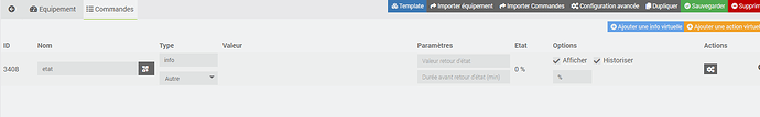

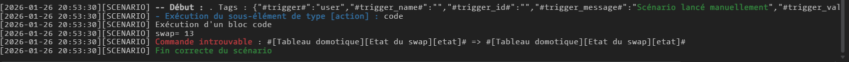

Dans le bloc code d’un scénario qui s’exécuterait toutes les 5 minutes.
Tu peux mettre en commentaire dans un premier temps toutes les lignes commençant par $cmd. Il te suffira de lire les logs de ton scénario et/ou de $logOutputFile . Plus tard et si nécessaire, les lignes échappées peuvent être rétablies et t’avertir par mail (sms, telegram, …) que le swap a été modifié
Bonjour Echo, depuis que j’ai fait la modif sur les Log mon swap semble stabilisé, ça fonctionne depuis 7jours. Pour le swappiness, il vaut mieu le regler à 5% ou 10%?
