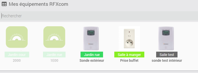

Voilà ce que j’ai comme équipement RFXCom:
Les 2 de gauches doivent être à un voisin car je ne sais pas ce que c’est.

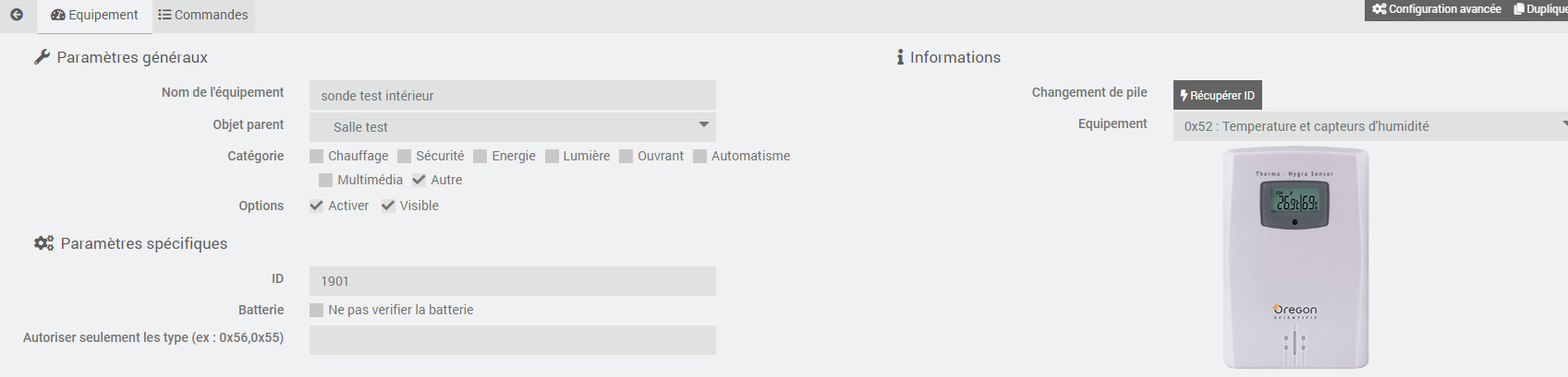

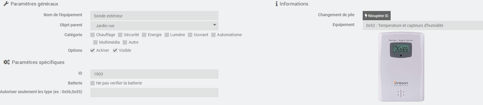

Voilà les ID:

Ok, ben le log tu as envoyé indique que actuellement une seule de deux sondes émet, vu le type indiqué,dans le log, je dirais que c’est l’extérieure. Pourrais-tu remplacer l’ID (1903) de « sonde exterieur » par E803, pour voir ?
Si tu as remis les piles de la sonde intérieure sans l’associer à nouveau, vu qu’elle a changé d’identifiant, c’est logique qu’on ne la voie plus.

Je viens de faire le changement en E803

Du coup, si E803 c’est en fait la sonde intérieure, ton log indique pour l’instant que l’extérieure n’émet rien qui arrive au RFXCom. Dans ce cas :
- supprime la sonde extérieure dans jeedom
- redonne E803 comme ID dans jeedom à la sonde intérieure
- associe à nouveau la sonde extérieure pour voir, en notant bien son ID, pour voir dans le temps s’il est stable… notamment via le log.
