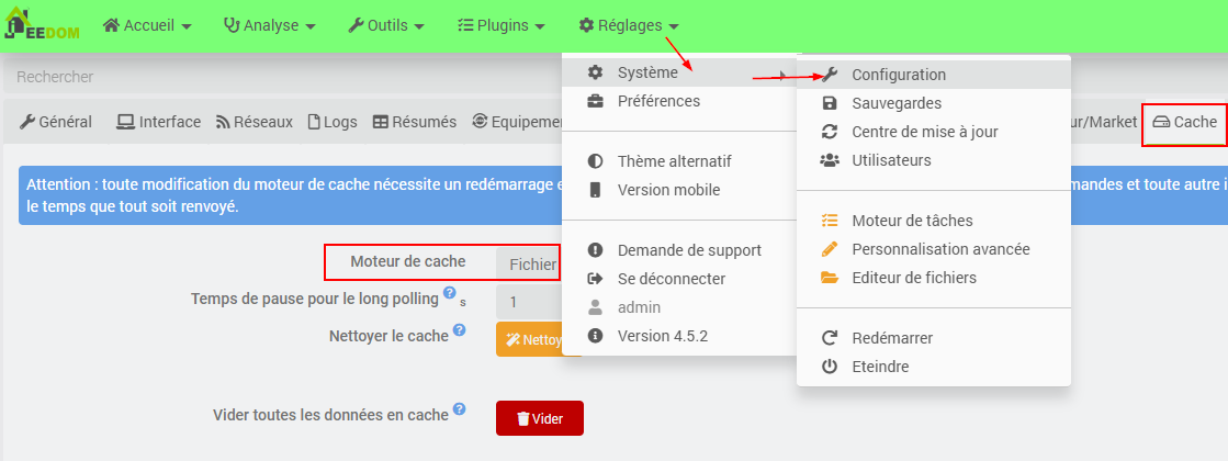

Peux-tu me dire quel est le moteur de cache utilisé sur tes systèmes ?

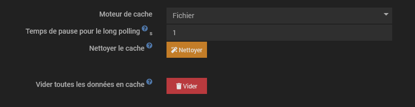

Hello. Super si on a une bonne piste. Voici ce que j’ai dans le jeedom sur lequel nous avons testé les arrets intempestifs (je n’ai pas regardé les autres mais comme je n’ai jamais rien touché à cela pas de raison que cela soit différent) :
