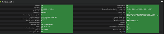

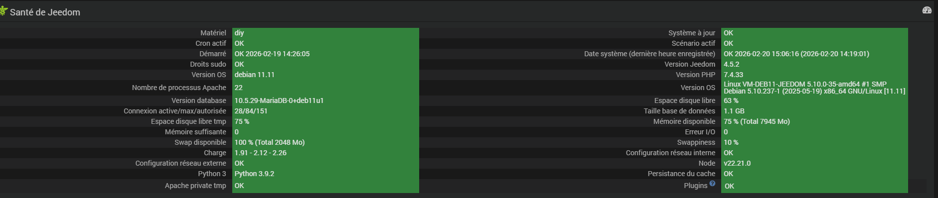

Côté santé :
Cette fois-ci non plus, je ne vois pas de crash dans les logs.
Rien de particulier dans la santé non plus.

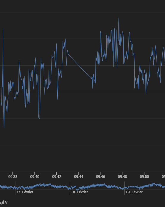

Tu as reçu des mises à jour de tes commandes entre 9h39 et 9h42 ?
Intéressant, a priori, non pas de réception sur toutes les infos que je regarde.

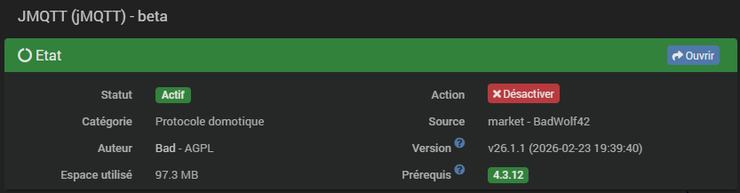

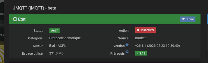

Je n’ai pas de version claire dans le plugin. Tu me confirmes que c’est la bonne (date) ?
Version v26.1.1 (2026-02-23 19:39:40)
C’est pas normal, tu as quoi comme navigateur ?
Sinon, sinon c’est la bonne comme le signale rennais35000.
Donc la version dans la copie d’écran est bonne…

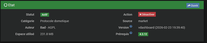

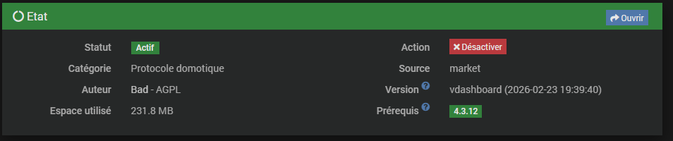

Le problème c’est le « vdashbord » devant, ça devrait être « v26.1.1 » :
Et la taille je vois qu’on a pas tous la même taille, elle donne quoi cette indication ?
Ce n’est donc pas la taille réelle du plugin.
c’est l’espace utilisé (comme écrit :wink:)
c’est donc la taille de répertoire du plugin (et tous les sous-répertoires), après installation, y compris le dossier des dépendances éventuelles.
Ce n’est pas la taille du zip qui a été téléchargé avec les fichiers sources
  • un petit plugin en php uniquement va prendre quelques ko (max 1mo)
  • s’il y a des dépendances (python ou nodejs par exemple), ca peut prendre quelques dizaine de Mo, max 100Mo je dirais
  • certains plugins installent vmt bcp de choses et parfois prennent énormément de place, plusieurs centaines de Mo
=> donc en principe, pour un même plugin dans la même version, on devrait retrouver +/- le même espace utilisé
