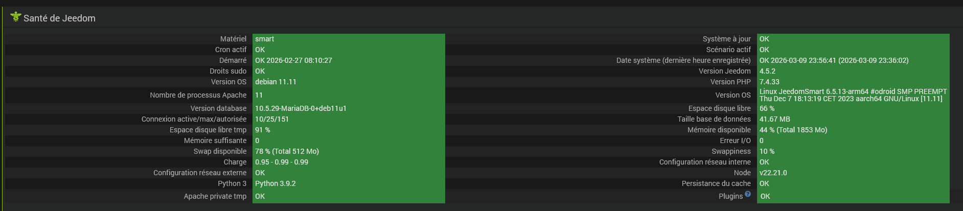

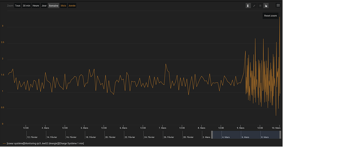

Bonjour.
Depuis quelques semaines, je bascule mes équipements de Jeelink vers Mqtt grâce au très bon plugin jMQTT que j’utilisais déjà sur l’un de mes jeedom pour la gestion des events Frigate. Je dispose de 4 jeedom, 1 qui présente une vue globale de l’ensemble, un Jeedom primaire en quelque sorte (avec Jeelink au départ et mqtt désormais) et 3 autres gérant divers domaines de la maison (ouvrants, énergie ou surveillance/sécurité), des jeedoms « secondaires ». Auparavant les 3 jeedoms que je qualifie de secondaires envoyaient leurs infos via Jeelink afin que le Jeedom primaire pilote et partage une vue de l’ensemble. Cela conduit à avoir pour le moment sur mon Jeedom primaire une bonne soixantaine d’équipements sous jMQTT issus de tous ces jeedoms (ou plutôt des divers équipements qui sont nativement en MQTT). Lorsque je n’avais qu’assez peu d’équipements, cela semblait plutôt stable et performant et avec le nombre d’équipements j’ai commencé à rencontrer des plantages à raison de 1 à 2 ou 3 fois par jour à des horaires toujours différents (et pas sur tous les Jeedoms en meme temps, donc pas par exemple mon broker mosquito qui tombe). J’ai corrigé au départ les client Id distincts sur chaque jeedom (j’avais zappé ce point au départ). Mon serveur mosquitto est sur mon NAS Synology (pas de conteneur docker mais directement l’app mosquitto proposée par Synology).
le jeedom primaire est une jeedom smart, le jeedom des ouvrants est une VM sur le NAS, le jeedom énergie est sur un rpi3b+ et le jeedom surveillance/sécurité sur un rpi3b+ aussi. Seuls la smart et les rpi3b+ plantent. En nombre d’équipements déclarés sur chaque jMQTT j’ai sur la smart (primaire) 60 eqts, jeedom1 24 éqts, jeedom2 23 eqts et jeedom3 10 eqts. Je vois des crash démons (eqt broker indiquant déconnecté de mosquitto) sur la smart 1 à 3 fois par jour, sur le jeedom 1 (VM sur le NAS) jamais, sur le jeedom 2 1 fois par jour au plus (ca peut tenir 2 ou 3j) et sur le jeedom 3 c’est plus rare (1 fois tous les 4j peut-être ou plus).
J’ai mis en debug le jMQTT de la smart et je n’ai pas vu grand chose. Dans un premier log (jmqttd je crois) je vois juste passer des heartbeat ttes les 45s, sur le log jMQTT (sans le d) j’ai ceci (pour un crash à 20h42) :

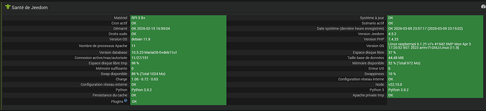

et je complète et termine ! :slight_smile: par les pages santé de la smart et du rpi3b+ qui plante le plus :

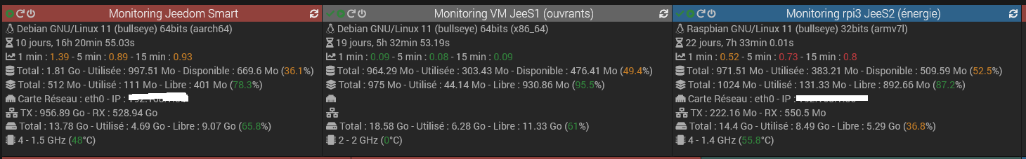

Le RPI 3B+ est un peu limite depuis Debian 11, mais ça dépend surtout du nombre de plugins et de leur consommation.
Il me semble que ce hardware commence à être au taquet avec une charge >1.5

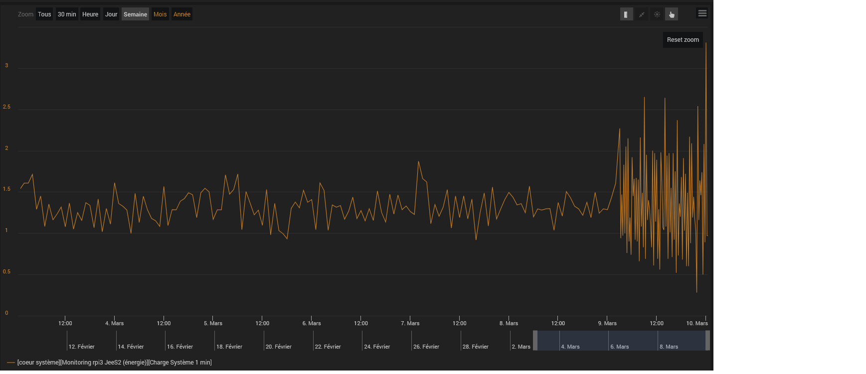

Pour le rpi3b je pense être pas loin de cette limite quand même sur le Jeedom2 qui plante souvent et pour la smart c’est variable, j’ai plus un souci de swap régulier qui oblige à rebooter tous les mois plus que de charge mais je ne suis pas tjs dessus).

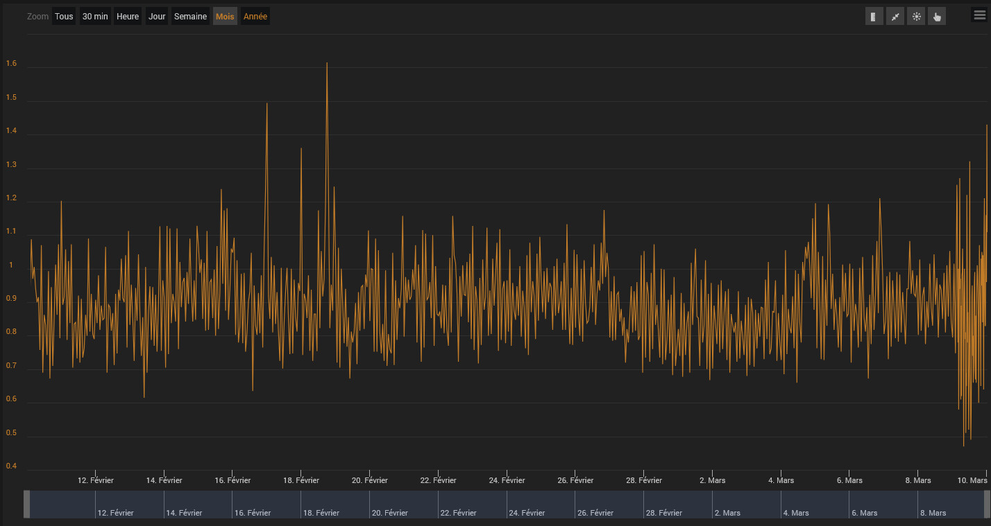

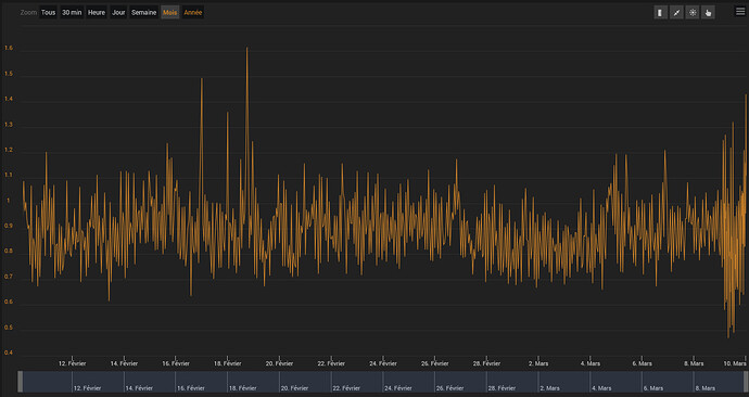

sur ma smart charge système 5mn :
et sur le rpi3b+ qui crash souvent hum pas top :
ou sous la forme plugin Monitoring :
charge Jeedoms 2
La Smart plante beaucoup, le Jeedom énergie assez souvent et le Jeedom sécurité pas trop alors que par exemple frigate est parfois très verbeux en events lorsque j’active cela sur 6 caméras chz moi. Et le Jeedom ouvrants plante jamais…

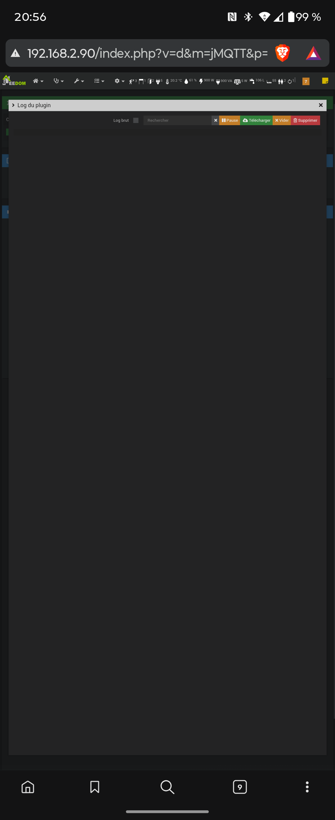

Plantage à l’instant. Mais le démon du broker reste vide alors que je suis en debug des jours…
J’ai tenté de redémarrer le démon mais le log reste vide
