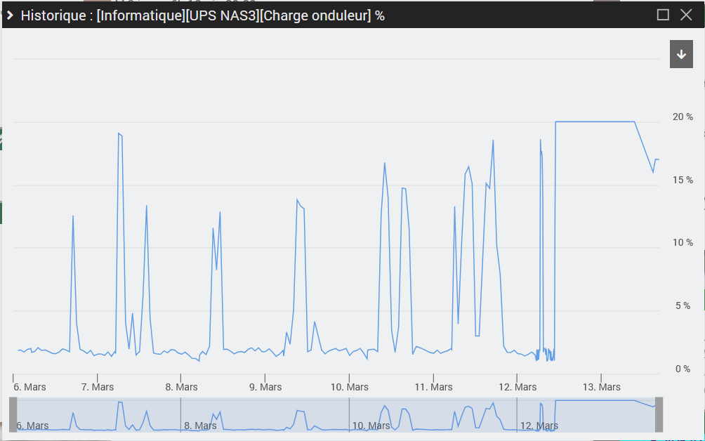

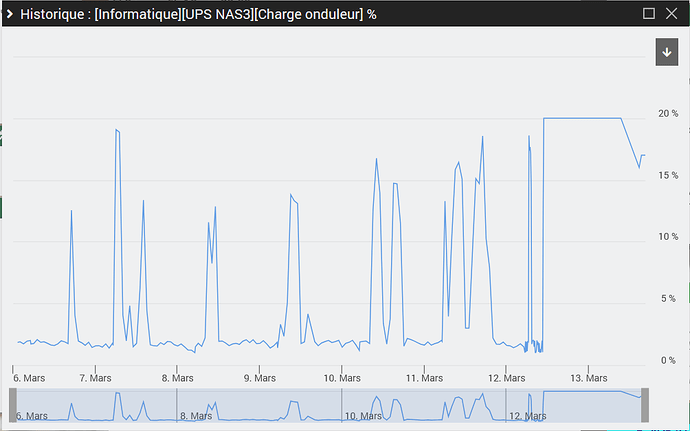

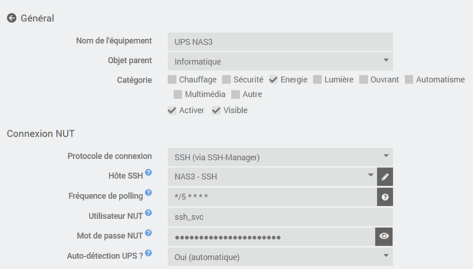

Suite a la mise a jour du plugin, mon équipement ne se met plus a jour automatiquement :
On trouve les quelques mises a jours manuelles faites dans la journée.
Pourtant, la fréquence de polling de l’équipement est à 5 mn.

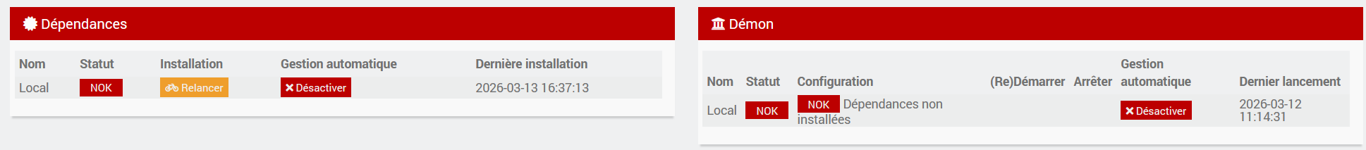

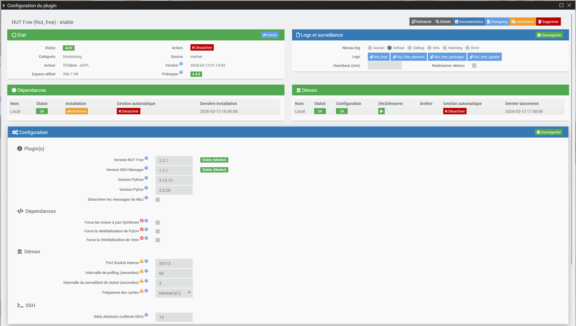

Les dépendances et le daemon sont KO et refusent de démarrer
Une idée ou je passe en mode « debug » pour avoir des logs parlantes ?
Ben du coup c’est assez normal que ça ne rafraichisse pas … :man_shrugging:

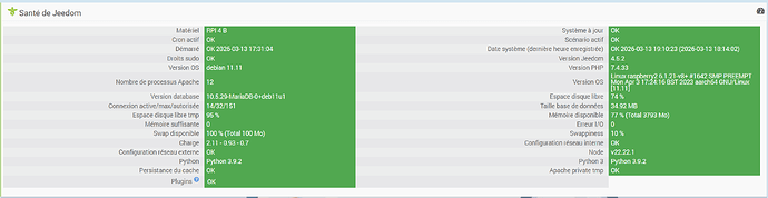

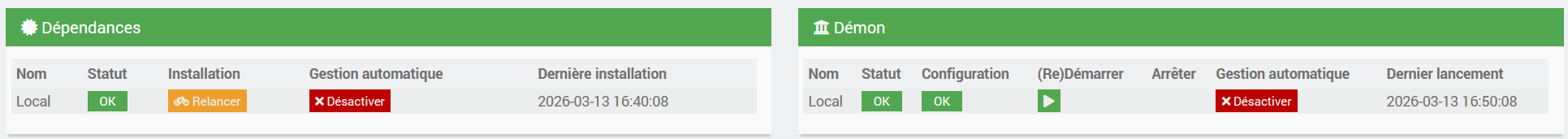

L’installation des dépendances a fini par aboutir (assez long), tout est vert :
Et malgré ce coté « tout semble bon », toujours pas de polling a T+20 mn

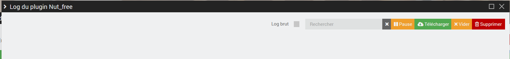

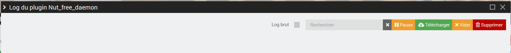

Dans les 4 fichiers de log disponibles, seul le fichier Nut_free_update est verbeux.
Pas d’erreur, voici le seul warning :
[2026-03-13 16:49:22] Collecting pynutclient==2.8.4 (from -r /var/www/html/plugins/Nut_free/resources/requirements.txt (line 1))
WARNING: Retrying (Retry(total=4, connect=None, read=None, redirect=None, status=None)) after connection broken by 'NewConnectionError('<pip._vendor.urllib3.connection.HTTPSConnection object at 0x7fac5d5dc0>: Failed to establish a new connection: [Errno -5] No address associated with hostname')': /packages/1e/22/7797322b69cc6072f199af286d8341a1ecf785397aa2d889e2aa5e976323/pynutclient-2.8.4-py3-none-any.whl.metadata
Merci de lire et d’appliquer. En l’état vos logs sont difficilement lisibles.
Voici l’intégralité de la log Nut_free_update, au format brut

On voit dans les logs que les dépendances se sont apparemment installées.
Cela montre un problème réseau à ce moment (problème de résolution DNS ou une micro coupure réseau sur votre réseau ?) mais il finit apparemment par y arriver :+1:
Pour le reste, il faudrait plus d’infos pour pouvoir comprendre :
  • la page santé de Jeedom (cela donne des informations sur le système en lui-même)
  • une capture d’écran de la page de configuration du plugin (pas seulement les dépendances mais aussi les options / versions / etc…
  • une capture d’écran de la configuration de l’équipement pour votre comment il est configuré, le mode utilisé (NUT TCP ou SSH), etc…
Et quelques explications :
  • Avez vous rebooter le RPI au cas où ou bien redémarré le démon du plugin à minima une fois les dépendances installées ?
  • avez-vous migré aujourd’hui d’une ancienne version à celle-ci (j’imagine à la vue des logs d’install)
  • avez-vous recréé votre équipement, ou bien vous avez laissé celui de l’ancienne version ?
  • avez-vous synchronisé les commandes pour que le plugin découvre les commandes disponibles sur votre onduleur ?
Et enfin, les logs du plugin en lui-même (Nut_free) et celles du démon (Nut_free_daemon) :
Avec cela, on devrait pouvoir y avoir plus clair :slight_smile:
TiTidom.
Je vous remercie, voici les éléments demandés.
Voici la page de santé de Jeedom :
La page de configuration du plugin:
La page de configuration de l’équipement:
J’ai redémarré mon Raspberry au préalable de créer cet incident, et je viens de le redémarrer il y a quelques minutes : problème toujours présent, le rafraichissement des données ne se fait pas automatiquement.
Je n’ai pas recréé mon équipement, vu qu’il existe une dépendance avec 7 scenarii. J’ai relancé une synchronisation des commandes, mais aucune nouvelle commande n’est apparue ou disparue
Quant aux logs Nut_free et Nut_free_daemon, elles sont vides (peut être passer le plugin en mode debug ?)
En vous remerciant par avance.
Merci pour ces captures.
1er point :
  • Je comprend que vous ne vouliez pas recréer l’équipement, mais le plugin ne peut fonctionner correctement sur les anciens équipements, notamment car les commandes sont très différentes (et vous le confirmez en disant qu’en synchronisant il ne trouve rien de plus, alors qu’il devrait) : il y a trop de différences entre l’ancienne version et la nouvelle, vous allez sans cesse avoir des soucis.
  • Ce que vous pouvez faire : recréer un autre équipement à côté (donc en ajouter un) et voir déjà si cela fonctionne mieux :+1:
  • Ensuite, vous pourrez tranquillement remplacer les commandes correspondantes dans vos scénarios, et une fois terminé, vous pourrez supprimer l’ancien équipement.
2ème point :
  • Comme dit dans la documentation, la connexion en SSH doit être considérée comme une solution de « secours » si vraiment la partie NUT TCP ne fonctionne pas (et il n’y a pas de raison que cela ne fonctionne pas dans la plupart des cas :slight_smile:
Dans tous les cas, pour voir ce qu’il se passe, il faut passer les logs en mode DEBUG, et redémarrer le démon.
Passez le check (fréquence de polling) à 1 min dans l’équipement (pour ne pas attendre 5 minutes à chaque fois que cela se mette à jour) et dans les logs (Nut_free) vous devriez voir toutes les minutes des lignes de logs indiquant ce qu’il fait ==> Il faut les mettre ici ensuite pour que l’on avance et pour comprendre :slight_smile:
TiTidom.

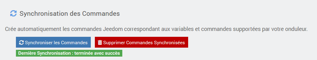

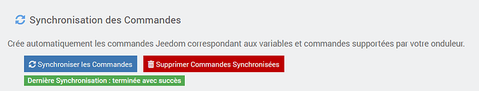

La synchronisation des commandes s’est déroulée sans anomalie, et je me retrouve avec une dizaine de commandes cohérentes rattachée a ce nouvel équipement.
