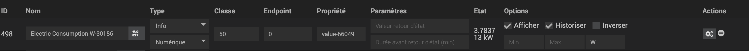

Dans les valeurs du module Home Energy Meter section meters la valeur qui m’interresse se rafraichit de manière instantanée à chaque changement de valeur value-66049 Electric Consumption [W]
Par contre quand je vais dans le menu Commande du module la même valeur ne prend pas la mise à jour sur le même rythme

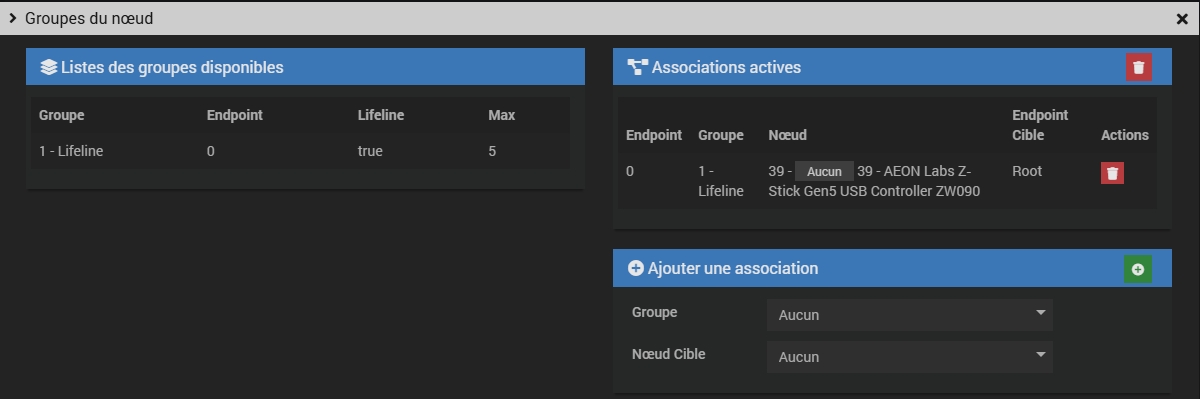

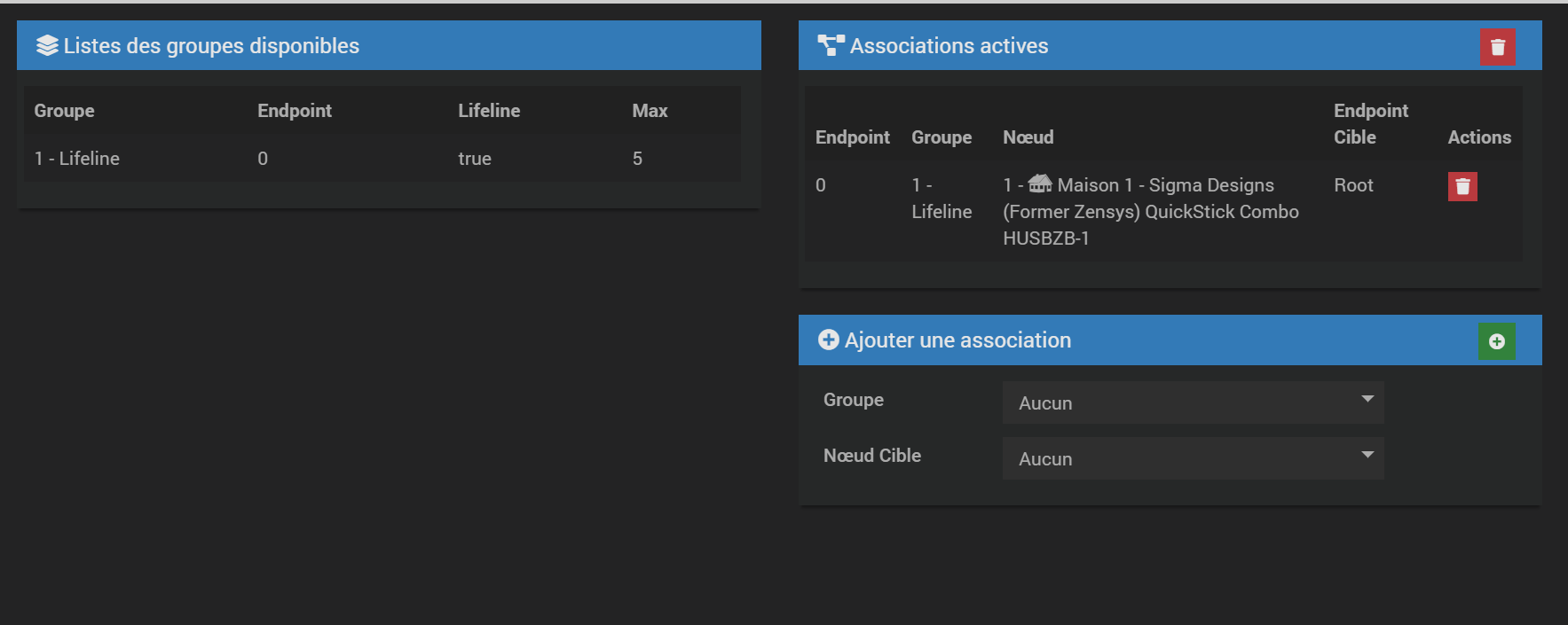

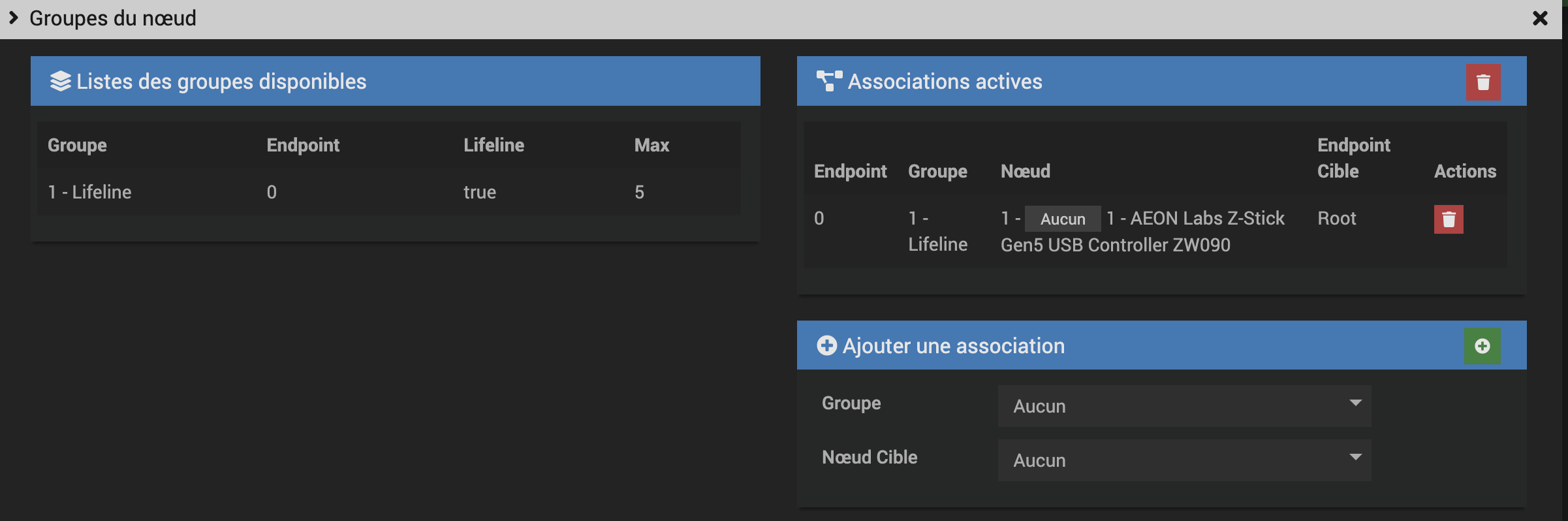

Avez-vous le Groupe bien renseigné ?

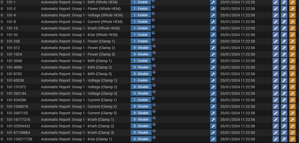

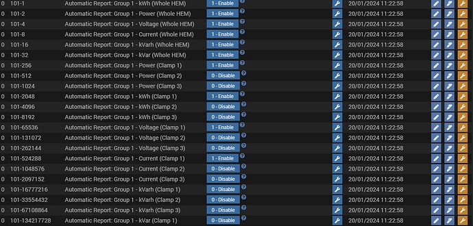

De même et sur mon Aeotec, j’ai ceci :
et
et
Les champs changent aussi bien en Commande qu’en Valeurs/Meters sans pooling, en Endpoint 0 ou 1 pour la propriété value-66049
Lors de mon installation initiale, j’avais eu des soucis de rafraîchissement corrigés par la création de l’association active dans le groupe de nœud (problème indiqué dans plusieurs message)
Peut-être une piste à regarder, sinon bon courage.
Cordialement.

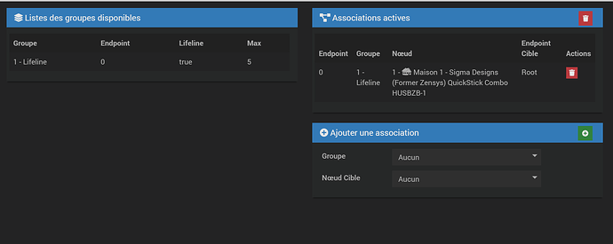

merci beaucoup pour ton message @Marupaix et bonne année à toi aussi.

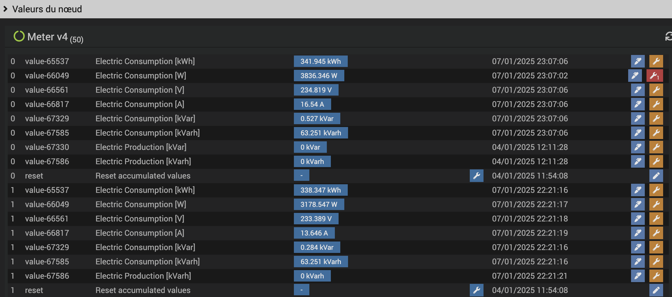

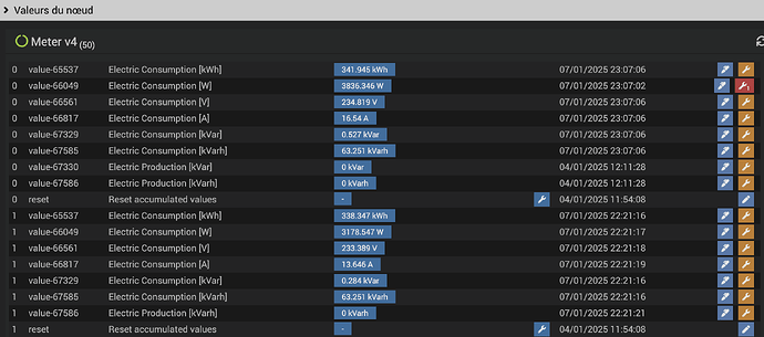

A mon sens nous avons sensiblement la même configuration si je me réfère à mes écrans (au delta que j’ai activé le pooling) , cf mes screenshots ci-dessous, si jamais tu constates un écart que je n’aurais pas vu…

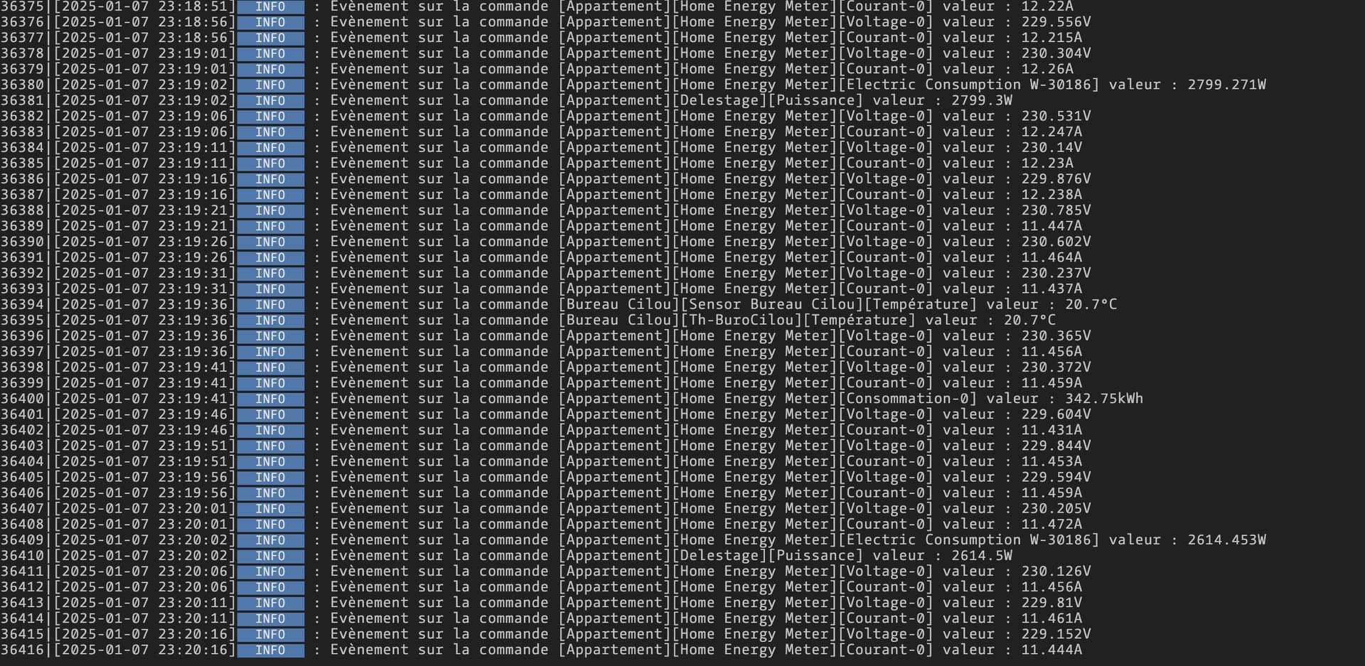

Bonjour @Madcow, je ne sais pas si ma réponse va t’apporter des éléments concrets, mais pour moi j’ai l’impression que ça avance… pas forcément dans le bon sens… mais ça reste cohérent
pour récupérer la valeur, je vais au niveau du plugin « Z-wave-JS » puis une fois arrivé sur la page de mes modules, je rentre dans mon module « Meter » et c’est là que je récupére mes informations.
mais je crois comprendre ce que tu me proposes de faire, alors je suis parti dans les logs EVENT du plugin et là je confirme que toutes les 5s (cohérent avec le paramétrage du module Meters) je récupère tout un set de valeurs
je constate que la majorité des valeurs de mon meter se rafraichisse toutes les 5s; sauf celle qui m’intéresse à savoir [Appartement][Home Energy Meter][Consommation-0] valeur : 343.162kWh ou [Appartement][Home Energy Meter][Electric Consumption W-30186] valeur : 3372.254W
est-ce que cela te fait penser à quelque chose par hasard ?
merci bcp
Cdlt

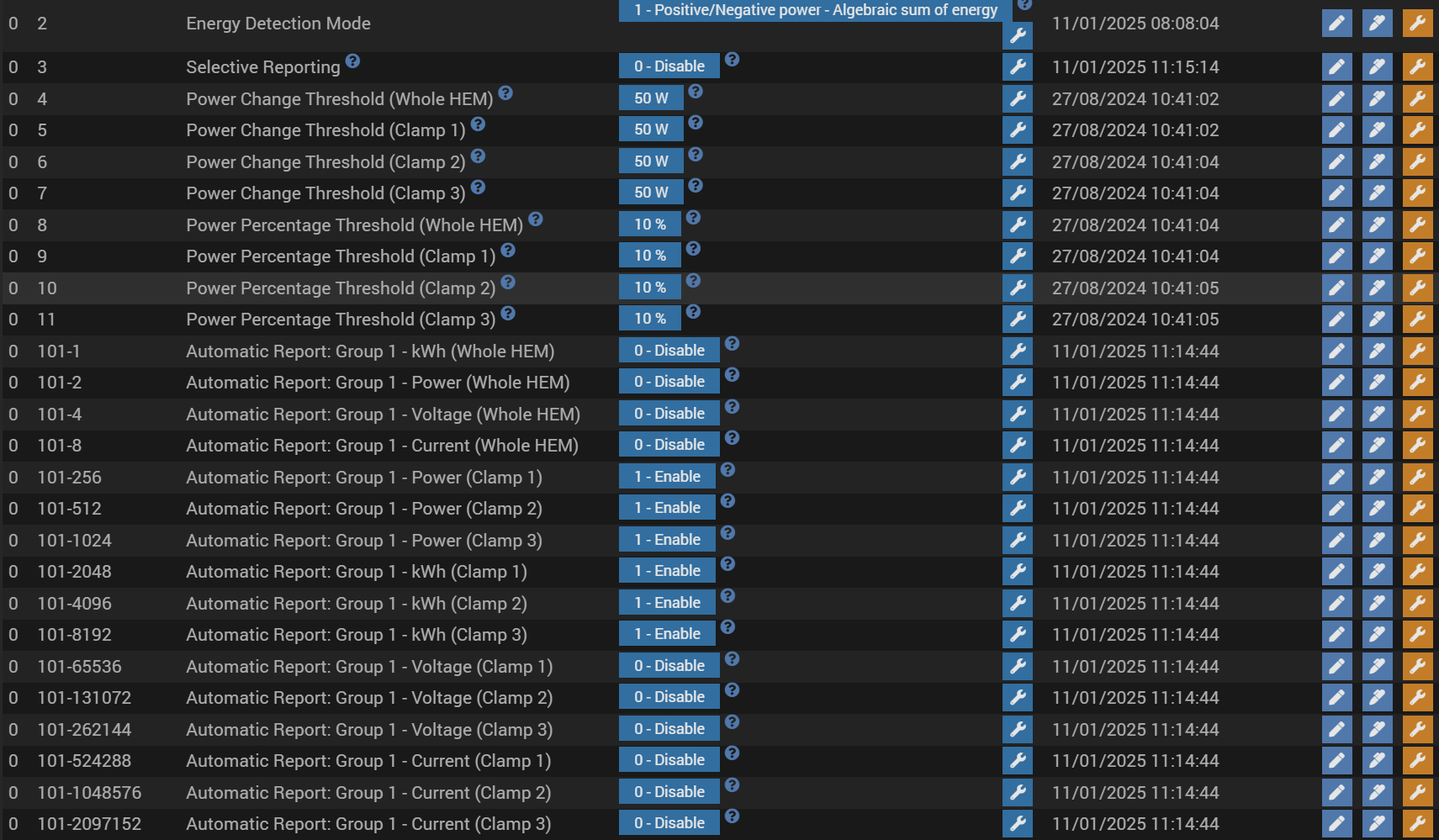

salut, j’ai remarque le même souci concernant le rafraichissement des valeurs. Celles en Wh se mettent bien à jour toutes les 5 secondes mais pas celles en W (entre autres). Je viens de désactiver le paramètre « selctive reporting » et apparemment maintenant ça remonte toutes les 5 secondes conformément au paramètre 111.

Vous avez quoi vous dans la liste des groupes disponibles? Je n’ai que le 0.Lifeline mais j’ai vu une copie d’écran où il y avait 3 groupes en plus, un pour chaque phase.
merci beaucoup @Noyax37 ta manip fonctionne parfaitement chez moi, la conso remonte bien toutes les 5s maintenant.
Concernant ta question, j’ai exactement le même screen que toi et je suis en monophasé… donc je suis désolé je ne vais pas pouvoir t’aider beaucoup là dessus…
