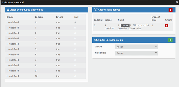

  • si c’est un probleme de fonctionalité que je ne sais pas faire marcher (les associations). Il est vrai que je n’ai qu’une assocation par module vers la luna. Et j’aurais imaginé comme décrit dans le forum,; qu’il faut 1 association par clamp (endpoint 1 ou 3 ou 5).
