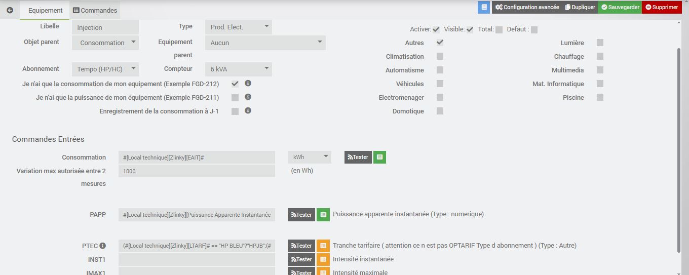

Suite a des incohésions au niveau des HC sur plusieurs équipements de mon plugin-suiviconso (production solaire, injection surplus), j’ai constaté que mes commandes LTARF et NTARF de mon Lixee n’était pas correctement mises a jour !
Je suis en Tempo, et ma télé info est en mode standard.
Le comptage se fait correctement au niveau des indices de la journée en cours mais ces deux commandes ne s’actualise pas ou peu et me crée une incohérence importante dans le suivi de ma consommation !

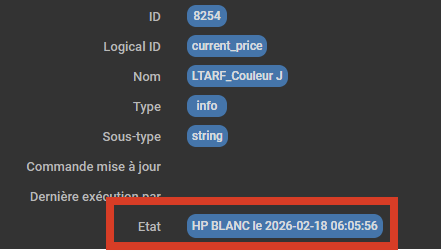

Les commandes LTARF et NTARF ont de graves problèmes de mise a jour; je suis toujours en HCJB depuis hier !
Je me suis permis de créer ce nouveau post car hier je pensais que le problème était du a une mauvaise formule de ma part dans l ongley PETC du plugin suivi conso :

Réappairage effectué, aucune mise a jour de la commande LTARF et NTARF; je suis toujours en HCJB
EDIT: MISE a jour effectué a l’instant HPJW
