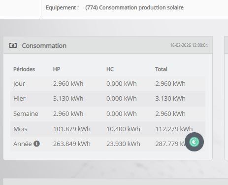

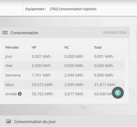

Je souhaiterai savoir si il est possible d’améliorer le suivi conso de mes équipements: production solaire et l’injection réseau?
Car j’arrive à avoir une consommation pendant les heures creuses !
Injection:
1
Production:
2

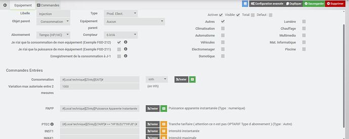

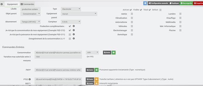

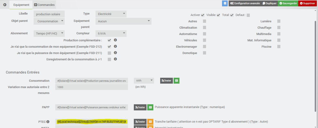

Je suis en Tempo et la formule en PETC qui m’ a été indiqué par notre ami @superbricolo est celle ci :
(#[Local technique][Zlinky][LTARF]# == "HP BLEU"?"HPJB":(#[Local technique][Zlinky][LTARF]# == "HC BLEU"?"HCJB":(#[Local technique][Zlinky][LTARF]# == "HP BLANC"?"HPJW":(#[Local technique][Zlinky][LTARF]# == "HC BLANC"?"HCJW":(#[Local technique][Zlinky][LTARF]# == "HP ROUGE"?"HPJR":"HCJR")))))
Peut être ai je fait une erreur sur son écriture ?

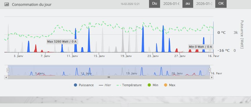

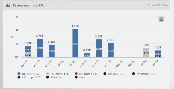

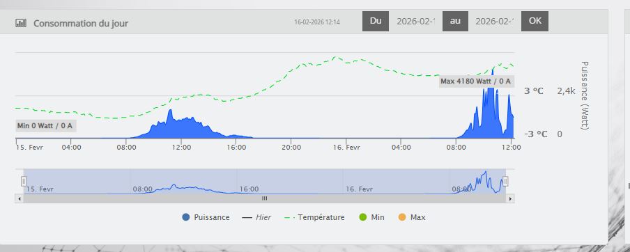

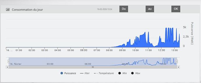

Peux tu nous montrer le graphique jour pour qu’on puisse voir s’il s’agit des heures creuses bleue, blanche ou rouge?
Merci pour ton retour

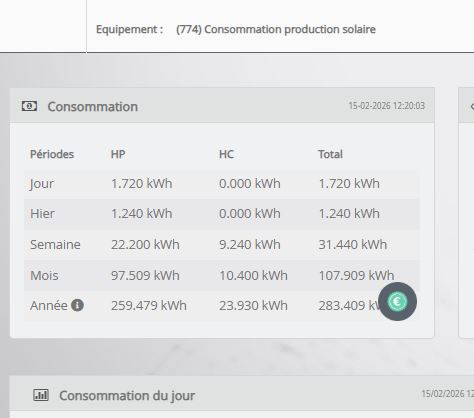

Hier et avant hier; je n’ai pas eu prod en HC !
2
Je viens de regarder le mois derniers et je ne vois aucune production en HC !
Je ne comprends pas pourquoi j’ai autant de kWh en HC sur le tableau de consommation!

J’ai bien une production en HC regulière…
Ils faut chercher quels jours sont concernés par exemple en février dans les infos conso_jour. Et dans une second temps regarder le détail d’une des journées en anomalie pour déterminer sur quels horaires tu as des HC.

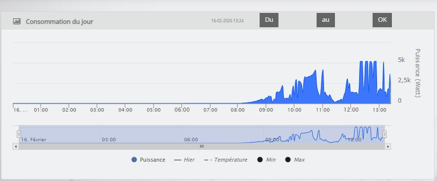

EDIT: sachant que mon onduleur se coupe automatiquement au coucher de soleil quand la production solaire est au néant; je pense que le problème ne doit pas venir de l’onduleur mais plutôt d’une configuration dans le plugin …
Cela va être compliqué, si je dois corriger chaque jour impacté depuis 2 ans !
La production solaire journalière est réinitialiser chaque jour a 00h00; cela ne pose pas de problème ?

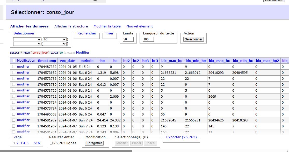

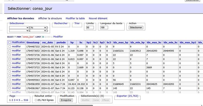

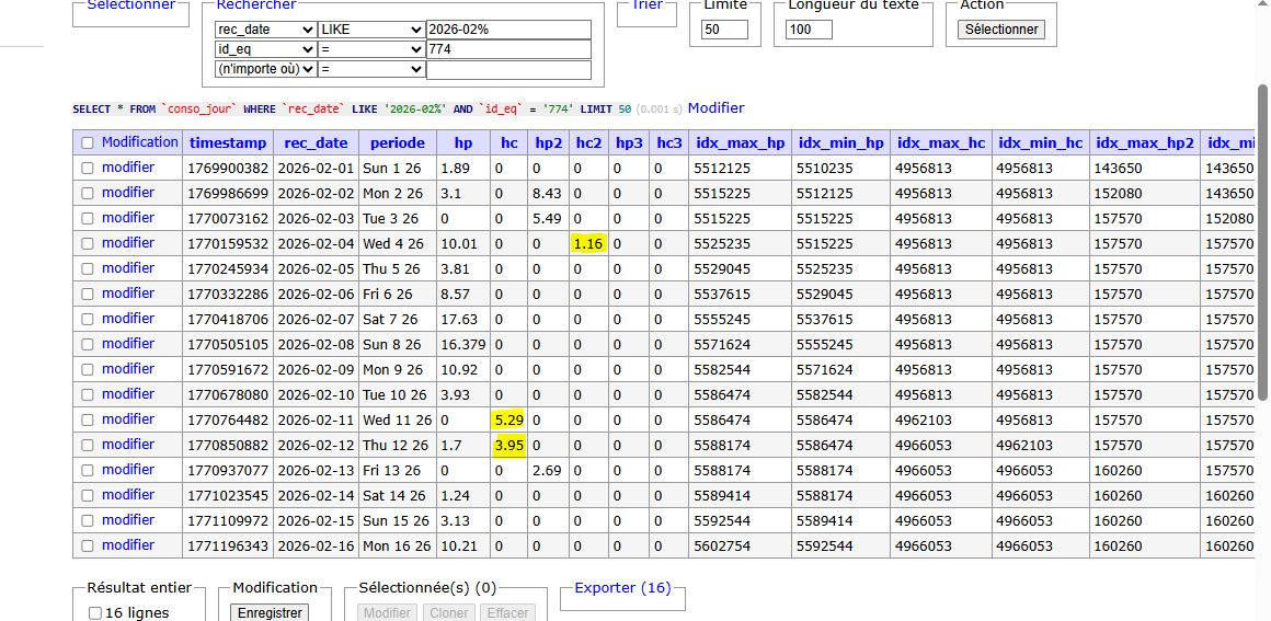

J ai réussi a accéder a la base de données via adminer .
Comment dois je procéder afin de filtrer uniquement par production solaire et les HC ?
Tu fais « Rechercher » et tu filtres avec rec_date like '2026-02%' et id_eq = num equipement
Merci pour ton aide et désolé pour ces demandes car je suis encore un novice !
Donc le 2026-02% signifie le mois de février ?
Alors si je ne fais pas erreur; je constate 3 erreurs ?

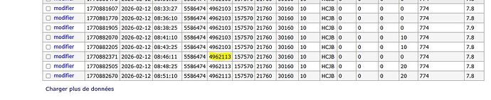

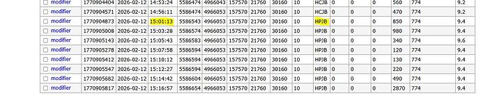

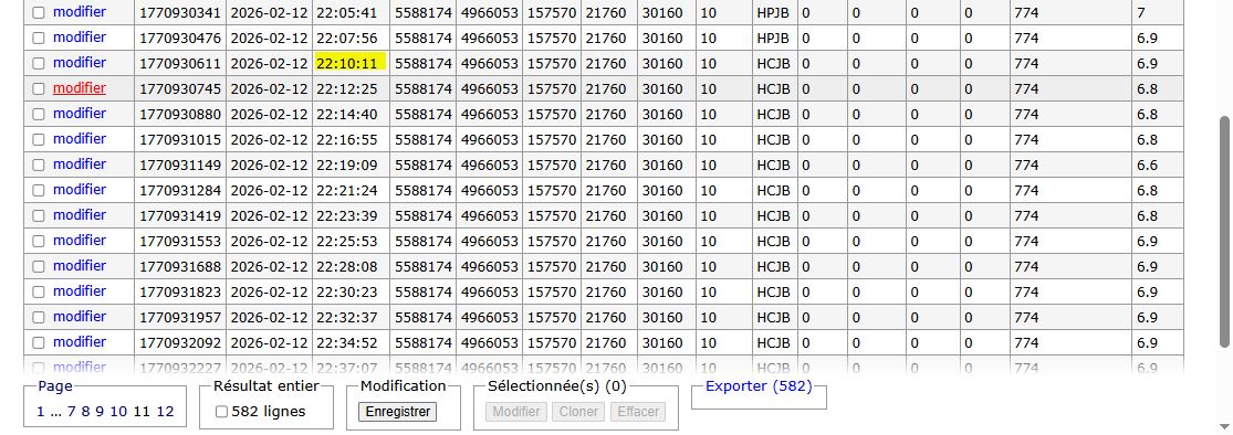

Oui c’est bien février. Tu as donc des erreurs sur HC bleu et blanc. On va se concentrer sur une journée. Celle du 12/02/2026 et maintenant on va aller avoir la table conso_teleinfo avec rec_date = '2026-02-12' and id_equipement = num equipement
Et ensuite regarder quand les HC bleues évoluent pour déterminer à quelle heure cela se passe.
Cela commence a 8h46 et termine a 14h53 soit en pleine journée … :thinking:
Même avant 8h46 car on voit que tu es en HCJB déjà à 8h33. Donc le problème provient de ton PTEC qui donne de mauvaises informations

voici la configuration en PETC que tu m’avais conseillé:
(#[Local technique][Zlinky][LTARF]# == "HP BLEU"?"HPJB":(#[Local technique][Zlinky][LTARF]# == "HC BLEU"?"HCJB":(#[Local technique][Zlinky][LTARF]# == "HP BLANC"?"HPJW":(#[Local technique][Zlinky][LTARF]# == "HC BLANC"?"HCJW":(#[Local technique][Zlinky][LTARF]# == "HP ROUGE"?"HPJR":"HCJR")))))```
Et non malheureusement je n ai pas d'historique de ma commande LTARF
Au vu de comment est constituée la condition ta commande #[Local technique][Zlinky][LTARF]# envoie « HC BLEU » à un moment donné qui n’est pas le bon ou alors tu en HC BLEU au bon horaire et c’est le rebasculement en HP BLEU qui ne se fait pas au bon horaire.

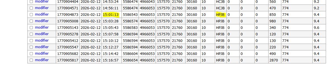

IL faut trouver dans conso_téléinfo le moment de changement du PTEC
Il a basculé a 15h01 en HP

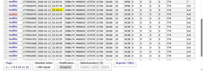

Il faudrait regarder pas ce basculement mais celui vers HCJB avant 8h33
donc un jour avant, car entre 00h00 est 8h33 je suis en HC
Sinon a 22h10 je repasse bien en HC
Le jour d avant soit le 11/02/2028; je suis en HC toute la journée !

Je pense vraiment que c est la condition qui n active pas correctement les HP et les HC !
Je pense qu’il faut aussi, très probablement avant autre chose, envisager que ta commande #[Local technique][Zlinky][LTARF]# ne reçoit pas l’information au bon moment.
Crée un scénario avec cette commande en déclencheur et regardons les logs du scenario pour récupérer les jours et les heures de changement.
