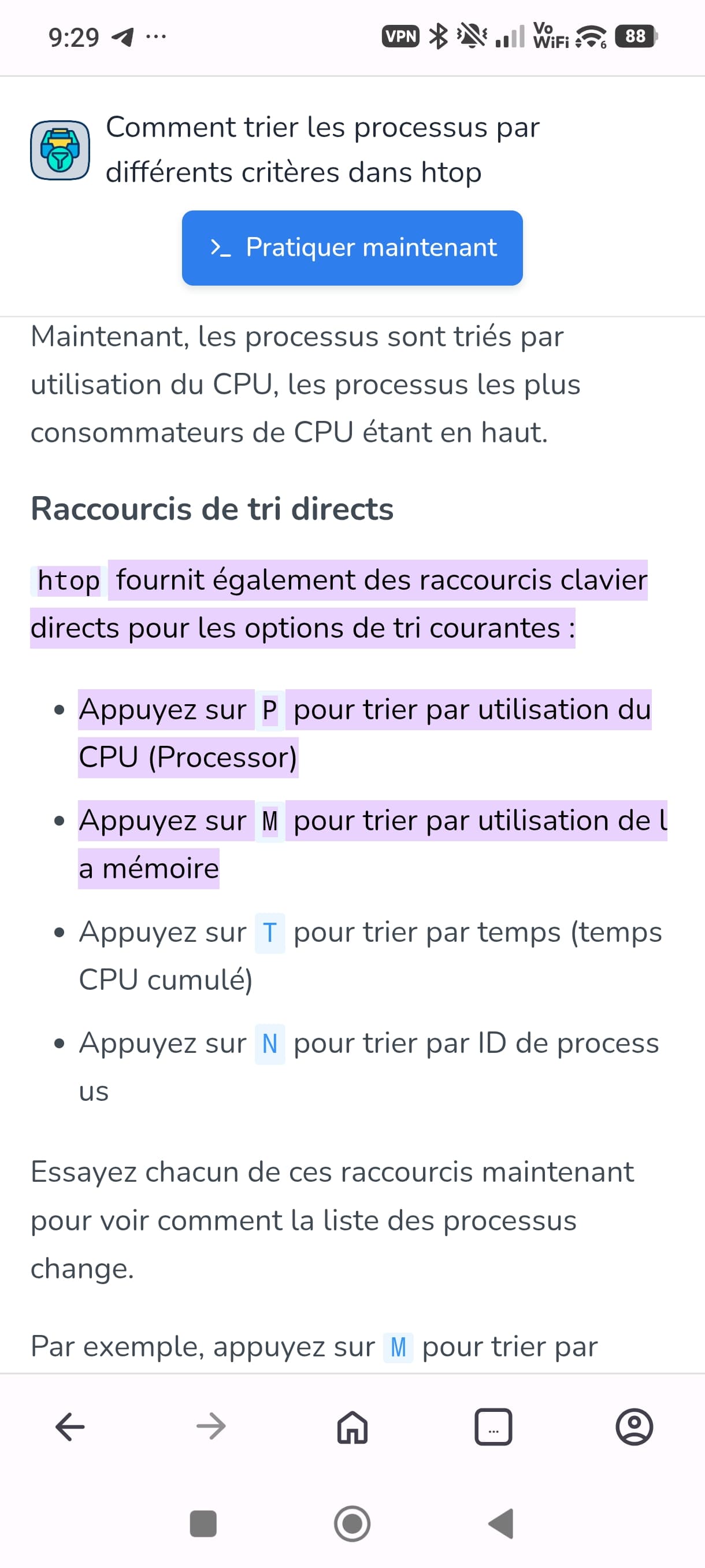

Avec htop tu peux trier par quantité de mémoire utilisée
merci mais comment je fais pour avoir les infos au moment précis ou ca bug, quand jeezigbee plante a priori c’est du a un problème de mémoire, mais lorsque je m’en aperçois ,le problème de mémoire n’est plus, j’ai 75% de mémoire libre…

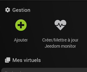

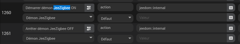

Le plugin virtuel permet de créer Jeedom Monitor :
Jeedom Monitor contient les commandes on et off des différents demons.
Le script proposé par Mips est à insérer avec le plugin script.
Un scénario qui détecte que Jeezigbee est tombé (grâce au script de Mips) peut relancer le démon avec Jeedom Monitor.

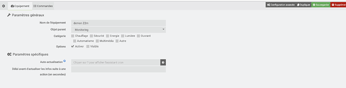

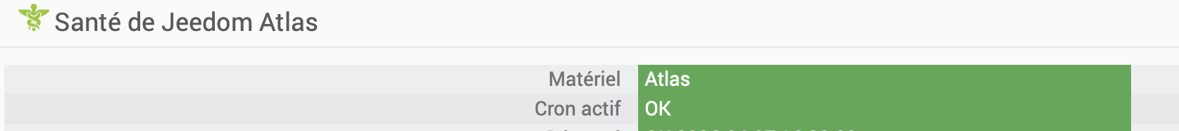

j’ai fait le script, avec un cron à 1mn, j’ai ensuite fait un scénario qui virile 0 ou 1 sur cette commande script. Apres reboot mon jeedom a désactiver le système CRON… je ne comprends pas pourquoi, j’ai désactivé mon script et le scénario et le CRON actif est noté a nouveau sur OK sur la page santé
un scénario qui « déclenche » j’imagine
rien compris par contre

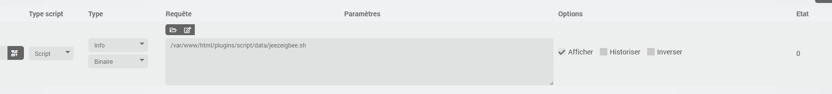

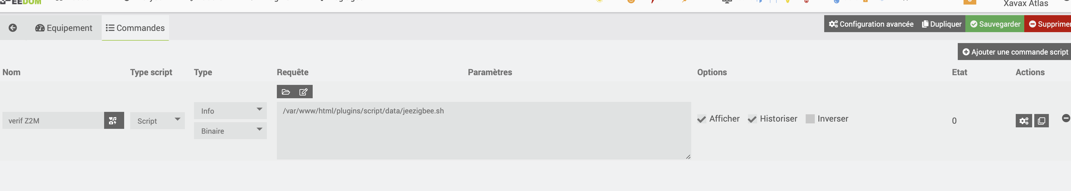

j’ai fait ceci :
apres avoir mis le fichier .sh dans le répertoire avec cette commande : `pgrep -f « plugins/z2m/resources/zigbee2mqtt » >/dev/null && echo 1 || echo 0
ensuite dans l’équipement script j’avais mis un CRON ici
je me suis dit comme ca il s’actualise tout seul.
J’ai testé apres reboot et le system CRON de jeedom était désactivé
sur la page santé ca affichait NOK

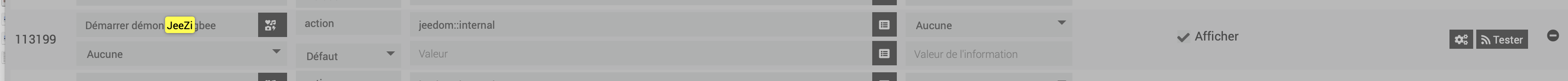

et autre chose… lorsque je clique sur la commande du virtuel pour démarrer le démon jeezigbee
le demon ne démarre pas. l’heure de lancement ne bouge pas …
du cup pas de CRON sur le script mais un scénario pour actualiser le script, et un autre pour démarrer le démon si besoin ?

Pourquoi la commande pour démarrer le démon jeezigbee ne fonctionne pas ? J’ai testé directement la commande sans passer un scénario et ça ne fonctionne pas …

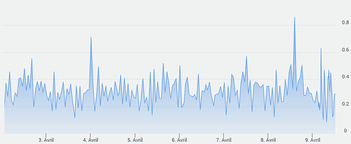

Tu indiques que ta charges moyenne est à 2.
Tout le monde trouve cela normal ? Une box peut monter aussi haut ?
Sur mes 4 box, elle est entre 0.05 pour la plus light et 0,46 pour la plus chargée (515 équipements, 6559 commandes, 212 scénarios, 40 plugins)
Alors 2, ça me paraît énorme ???
je pense que 2 n’est pas énorme… enfin j’espère :slight_smile:
Tu es sur Atlas ? 0.05 ca semble vraiment faible avec tout ce que tu as.
Sous linux, la charge dépend du nombre de processeurs (ou de cœurs de processeur).
Normalement la commande linux nproc t’indique combien il y en a.
Sur mon RPI4, il y a 4 cœurs, ça veut dire que le load peut monter de façon « normale » jusqu’à 4 sans surcharge. Si il est supérieur à 4 ça veut dire que tu demande à ta machine plus de ressources qu’elle ne peut en fournir.
Donc une charge moyenne à 2 c’est pas forcément déconnant en fonction du nombre de coeurs.
Mais bon perso je suis bien en dessous de ce chiffre en utilisation « normale » :
0,05 c’est sur une smart qui fait que remonter des capteurs sur la box principale en Mqtt.
Celle où il y a tout est une Atlas, où j’ai indiqué 0,46
