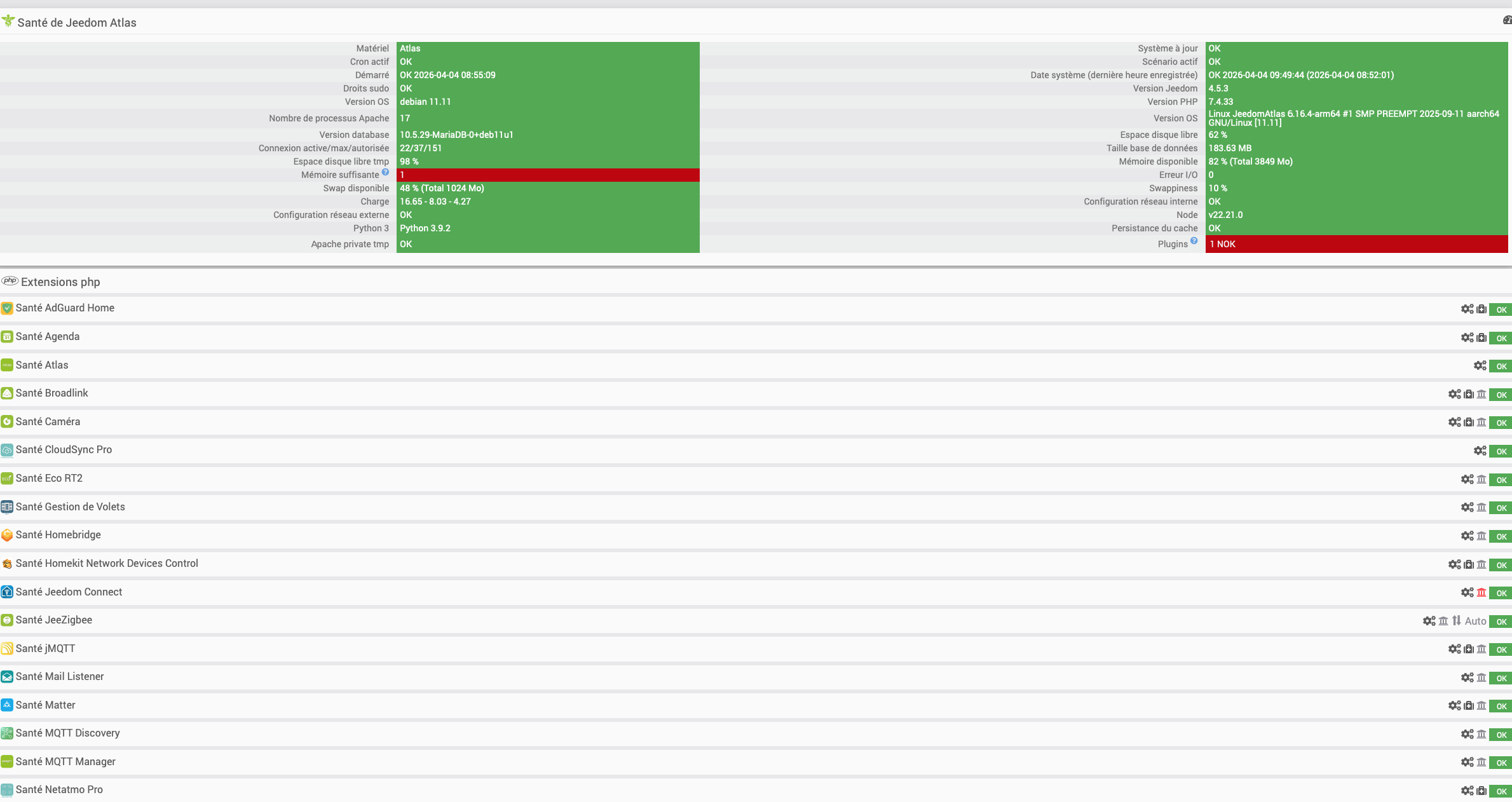

Depuis quelques jours j’ai Z2M qui plante sans prévenir, lorsque je vais dans la page santé le démon est pourtant toujours OK.
Lorsque je reboot mon Atals, le démon apparait OK mais Z2m ne trouve pas. JE dois relancer le démon manuellement pour qu’il reparte.
J’ai mis a jour les dépendances au cas ou, jeedom est à jour.
Mqtt Discovery est également planté et lui est affiché en rouge après le problème de mémoire.
memoire suffisante affiche 1 mais la mémoire dispo affiche plus de 50%

Le truc le plus étrange que j’ai c’est l’histoire du reboot de jeedom avec le démon jeezigbee qui affiche OK alors qu’il n’est pas démarré.
ici il affiche ok alors que je n’accèderaient pas a l’interface Z2M

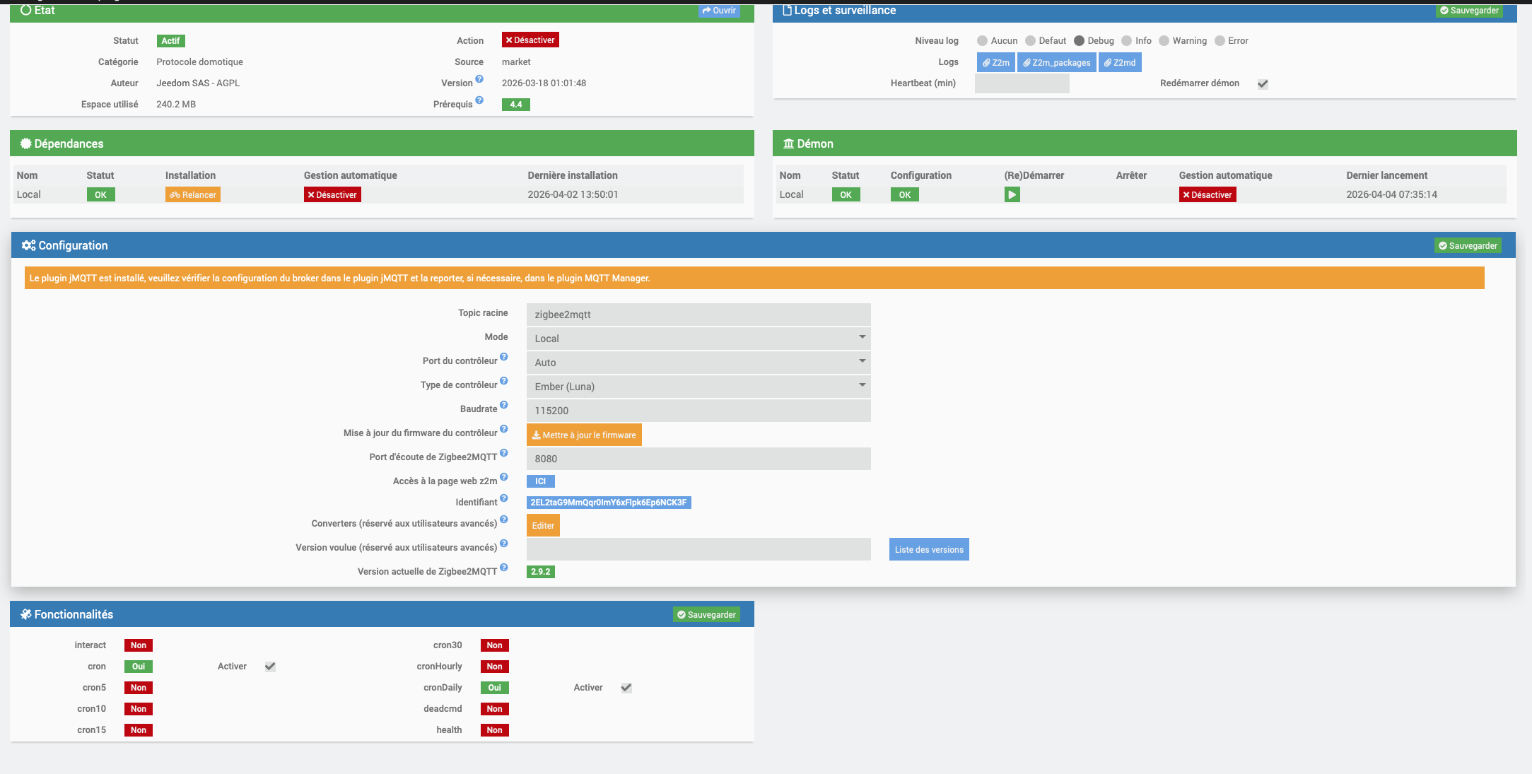

port du contrôleur auto pas bon.

Ce matin même problème, jeezigbee planté, mémoire suffisante 1
Reboot, le démon jeezigbee ne repart pas tout seul. Je dois le relancer manuellement

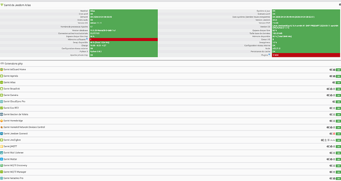

Par contre je n’arrive pas a comprendre pourquoi le démon de jeezigbee est toujours OK alors que jeezigbee est NOK…
Pareil au démarrage de jeedom. tout est vert mais jeezigbee ne fonctionne pas.

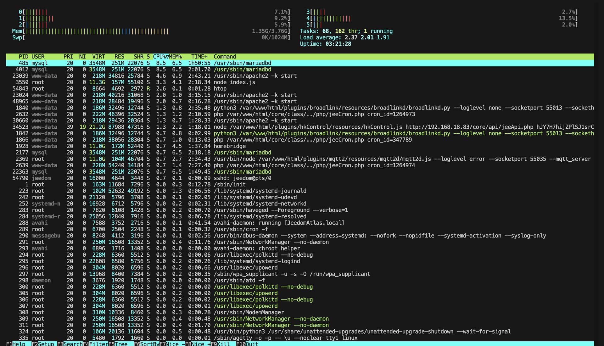

et lorsque ca plante pourtant la quantité de membre dispo n’a pas l’air mauvaise

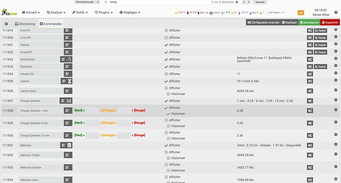

je vais essayer de trouver pourquoi la charge monte d’un coup.

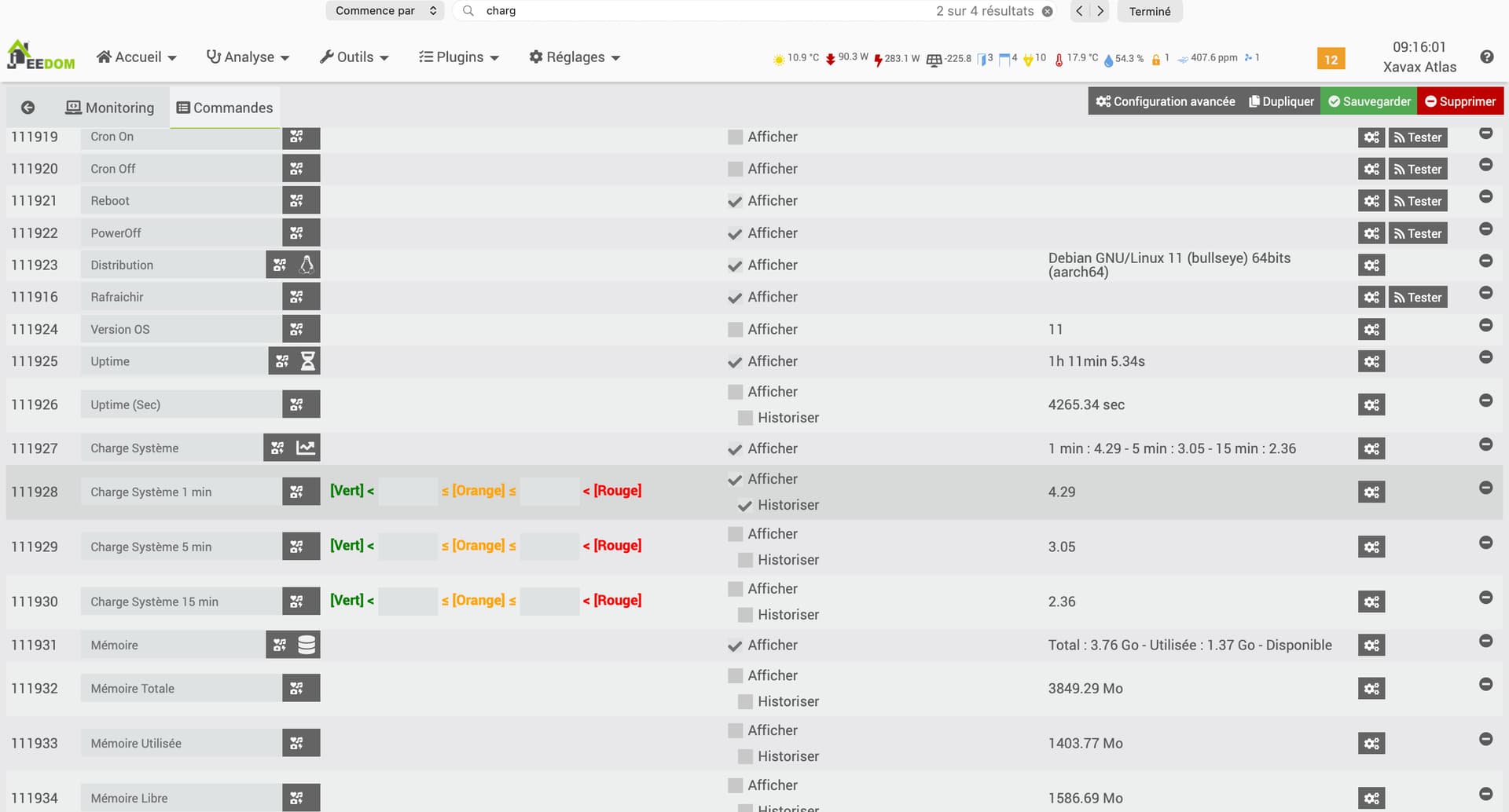

j’ai installé le plug in monitoring pour essayer de comprendre, mais quelle commande historier pour avoir le bon suivi ? Charge Système 1 min ?

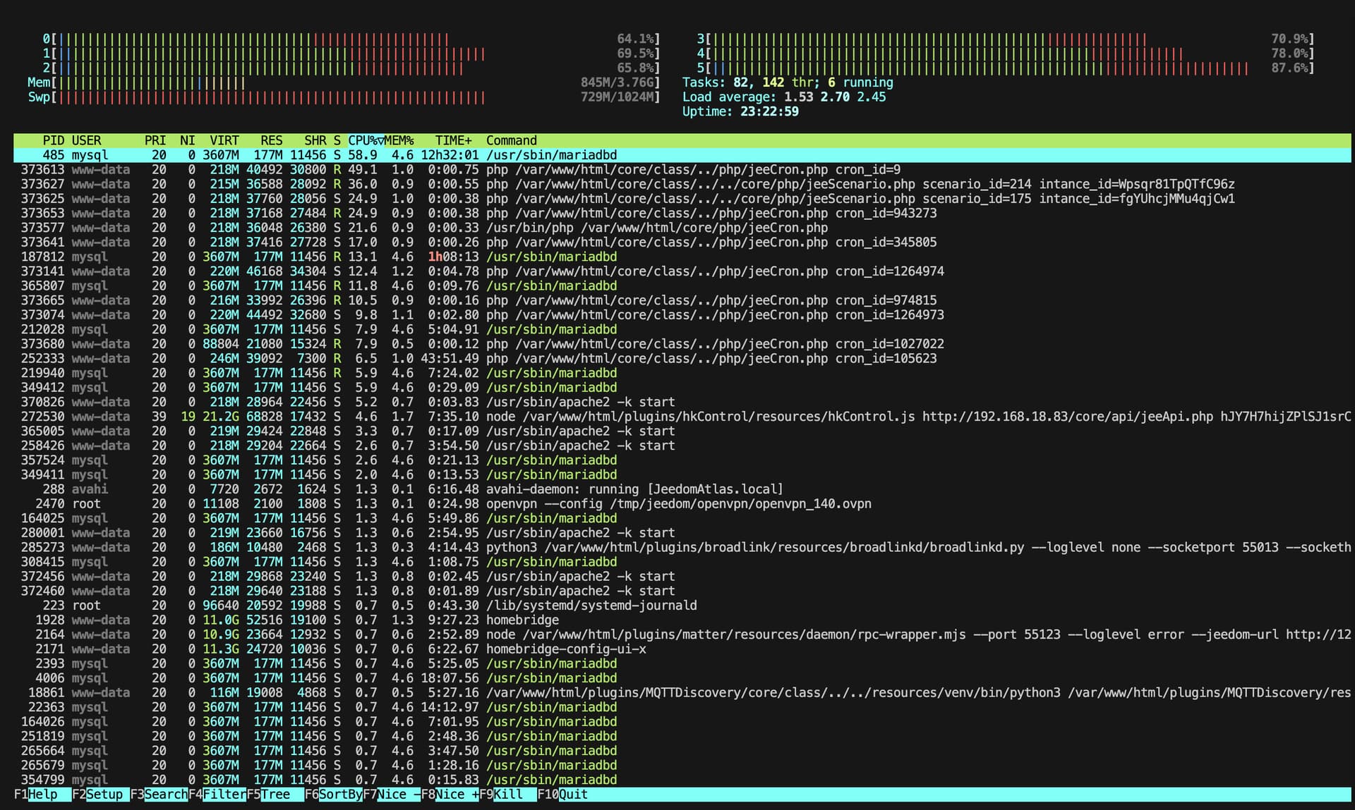

il faudrait regarder la liste des process en cours lorsque le problème se pose: htop via ssh par exemple

merci, j’ai préparé le bloc code, et vérité la commande htop
prochain plantge je partage les infos

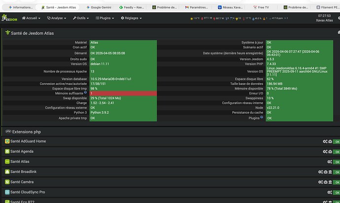

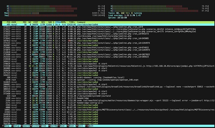

ca y est ca plante, et au moment du partage je n’avais plus que 4% de ram
la ram remonte après le plantage

Concernant la mémoire, c’est quasi impossible à dire avec les infos données car le htop est trié sur le CPU, pas la mémoire.
Dans la capture donnée je ne vois pas de process consommant bcp de mémoire

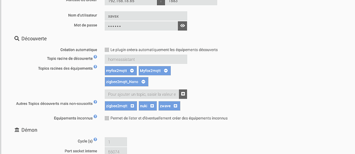

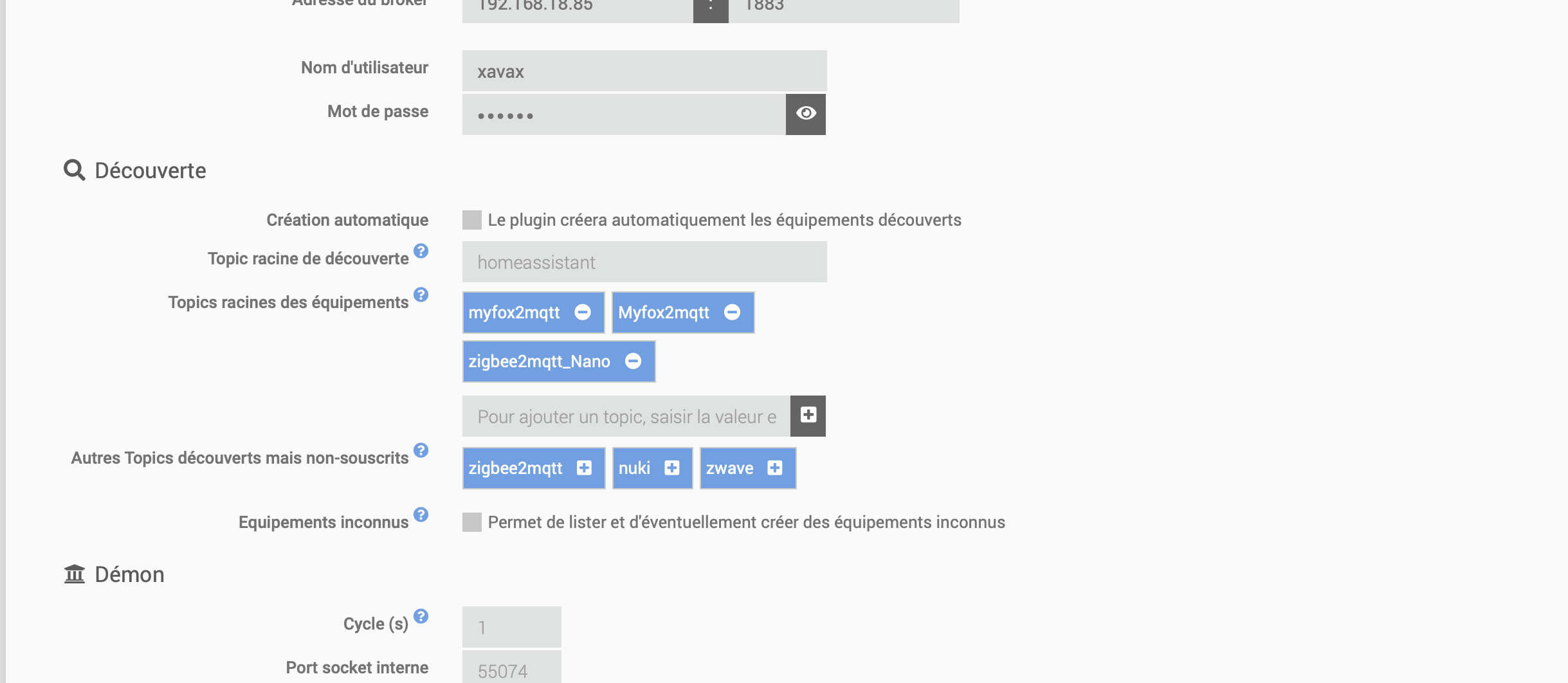

Dans mqttdiscovery une fois que j’ai ajouté mes équipements je dois quand même laissé le topic configuré zigbee2mqtt_nano pour avoir les infos des équipements ? Où est ce qu’un fois ajouté je peux enlever le topic des paramètre de configuration ?
