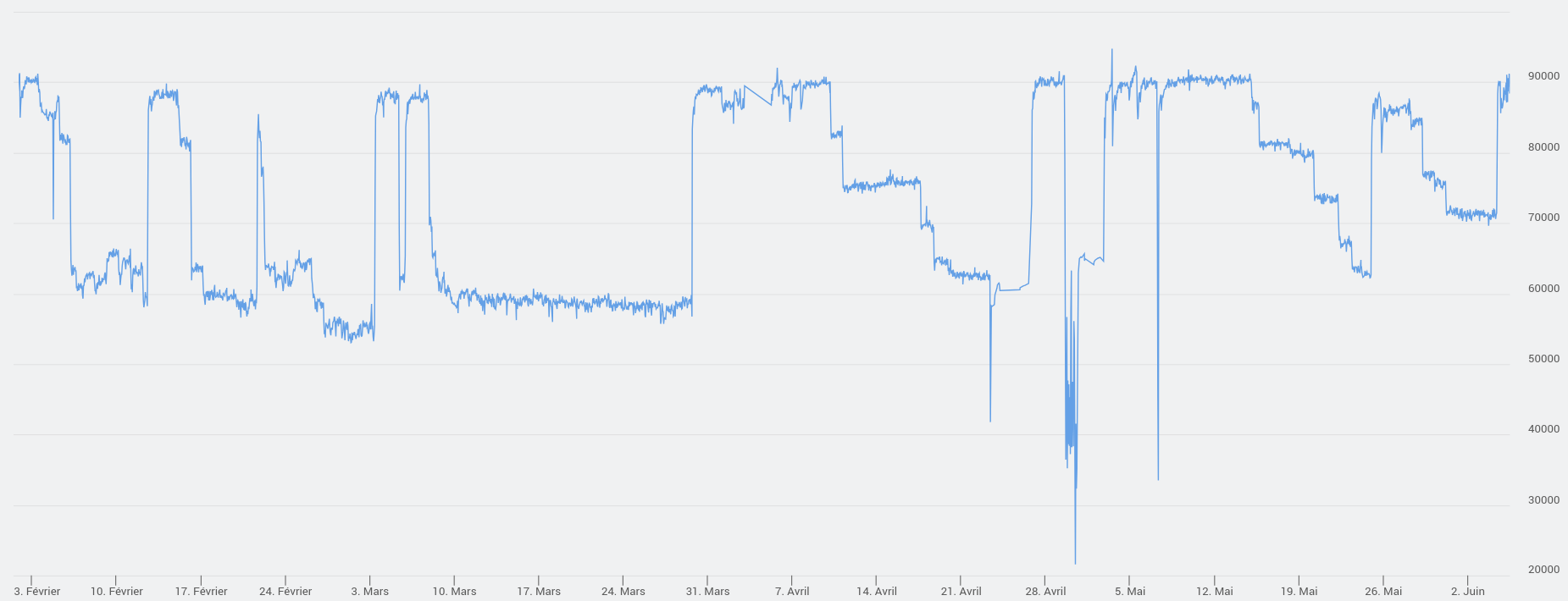

J’ai remarqué que la mémoire de mon atlas baissait de plus en plus. Apres redémarrage du démon du plug in je gagne plus de 20%. Du coup je me demande comment faire pour ne pas avoir ce problème.
au niveau du CPU je pense qu’il prend aussi pas mal de ressource, j’ai peut être mal configuré un truc…

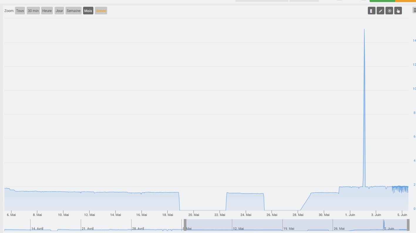

Sur la capture la mémoire est à 39% mais j’ai redémarré le démon hier
Merci pour votre aide
je ne remarque pas d’augmentation de mémoire démesurée de mon coté

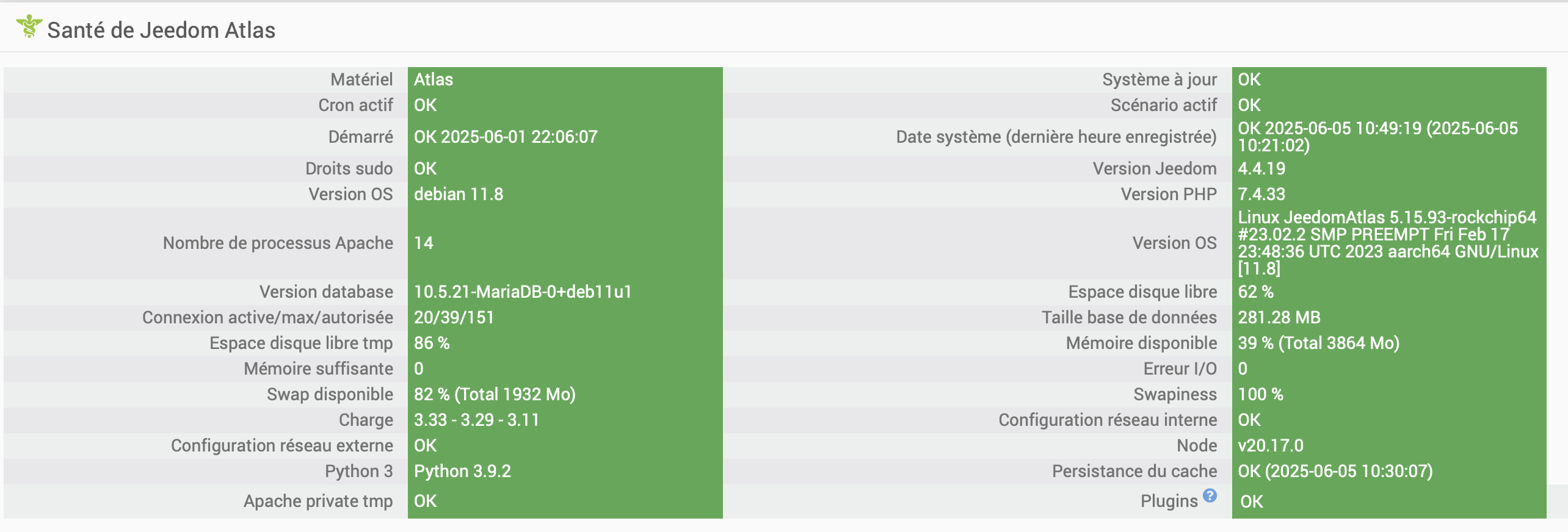

et sur base de ta santé, je ne vois pas de problème de mémoire (mémoire dispo ok, pas trop de swap et pas d’erreur de mémmoire insuffisante…
coté cpu, je vois que l’atlas a 6 core et la charge est à 3 (donc 50%) donc correct aussi.

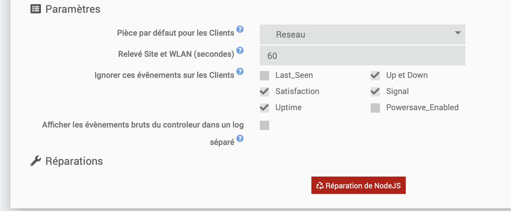

j’ai ceci :

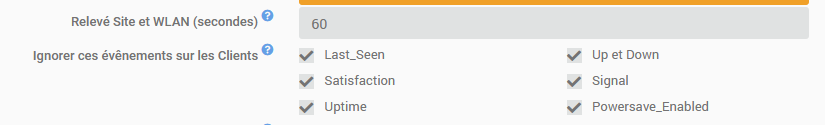

je vais tous les cocher pour voir si ça change quelque chose.
Apres concernant la mémoire ça prend plusieurs jours chez moi. Jusqu’a être dans le rouge .
c’est que tu as un plugin qui a une fuite de mémoire… mais j’analyse en continu tous mes plugins et aucun des miens n’a de tendance de mémoire augmentant.
je viens de relancer le démon j’ai repris 9% de mémoire

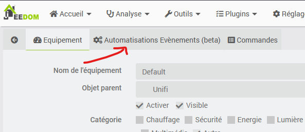

y’a aussi le nombre de clients que tu surveilles, le nombre de commande historisées, et aussi les automatisations sur le site !
je n’ai activé que 7 clients,
sur ces clients activés je n’ai pas activé les historiques
par contre les automations je ne sais pas ce que c’est.

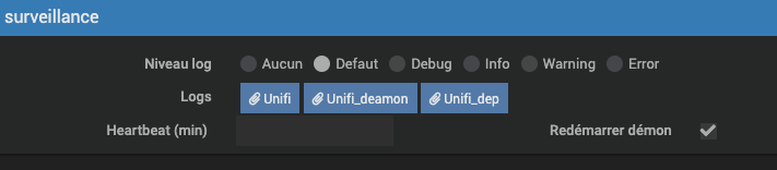

quel est le niveau de log du plugin ?
Le niveau est sur défaut.
Tu ne réponds pas à la question.
Donc quelle est TA config par défaut?
Car on ne peut pas le deviner d’ici
pas sur de comprendre…
le reglages general de jeedom ?
dans unifi
puisque tu as choisi « defaut », alors oui
=> donc niveau Erreur pr le plugin

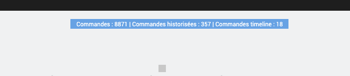

J’ai 357 commandes historisées
La question est sur le plugin unifi :wink:
