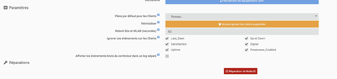

J’ai supprimé tous les périphériques non actifs et configuré comme ceci :
Je n’ai que 4 clients actifs, 3 points d’accès.

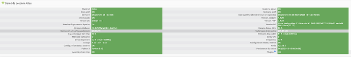

Prendre de la mémoire c’est normal. C’est si celle-ci augmente (memory leak, fuite de mémoire) qu’il y a un problème. Une fuite de mémoire se s’arrête pas et remplis toute ta mémoire, si c’était le cas tu aurais du rouge sur les problèmes de mémoire dans santé.
Oui c’est bien ce que j’ai avant de redémarrer le demon. Ca s’affiche en rouge
« Mémoire suffisante » ?
non Mémoire disponible qui est rouge
Oui donc ça n’indique pas un problème. Juste de la mémoire utilisée. C’est mémoire suffisante si le chiffre change, la tu as des processus qui sont tues par manque de mémoire et c’est un problème.
