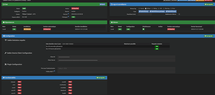

J’ai du migrer une partie de mes climatisations sur la solution daikinRCCloud car les nouveaux modules wifi ne permettent plus d’utiliser l’API locale…
J’ai suivi l’installation trouvé sur le forum pour avoir le client-id, etc pour bien configurer le plugin.
L’installation s’est bien déroulée, pas de problème de dépendance.

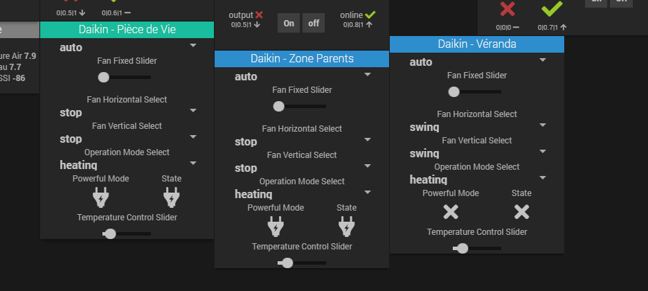

Côté plugin, j’ai juste ajouté les paramètres demandés, mais je remarque que les requêtes « sautent », il me manque une partie rapidement.

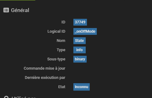

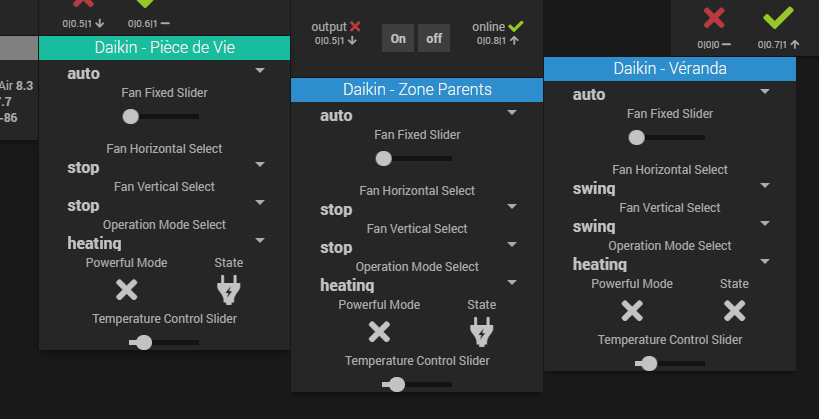

Et surtout les équipements ne se mettent pas à jour de leur état alors que leur statut sur l’application et MQTT l’est.
State à false, malgré mon appui.

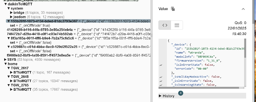

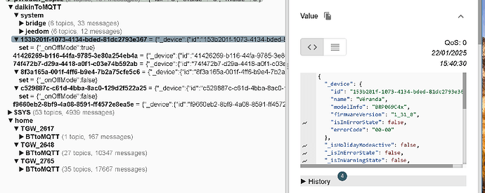

Pourtant sur MQTT, on voit bien passer la commande du power-on.
Pareil avec tous les splits et toutes les fonctions, pas de mise à jour alors que MQTT l’est bien. Que ce soit avec les températures, le powerfull, le state etc.

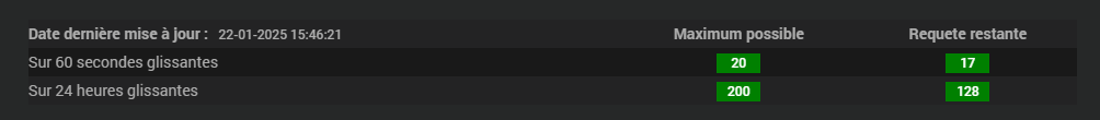

Si je redémarre le démon, le quota se remet à jour mais pour autant aucune mise à jour sur mes splits ; malgré l’historisation.
A noter que le compteur décroit bien côté daikin sur les requêtes autorisées.
J’ai tenté de regarder du côté du broker, daikin est bien abonné.

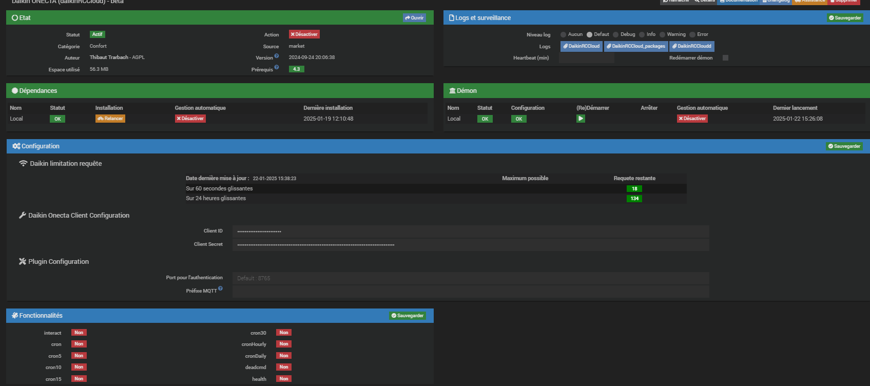

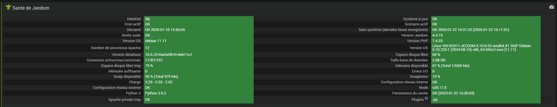

Au cas où, la page santé.
Informations Jeedom
Core : 4.4.19 (master)
DNS Jeedom : oui
Plugin : Daikin ONECTA
Version : 2024-09-24 20:06:38 (beta)
Statut Démon : Démarré - (2025-01-22 15:26:08)

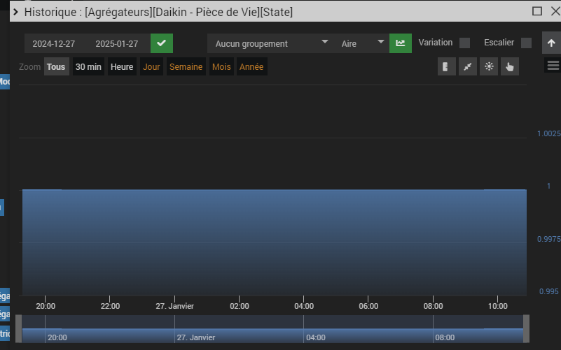

J’avais historisé la commande state hier et les 3 climatisations ont tourné, je les ai stoppé à la main car la température était à 22° quand le plugin thermostat demandait 20.
Et je n’ai aucun historique sur state ou powerfull.

Désolé, j’ai édité et complété mon message. L’action ON marche ; mais le fait que STATE reste à OFF en état, si je demande un OFF il ne se fait pas (que ce soit par l’action) ou sur le toggle.
J’ai la clim devant moi.
Du coup, ça explique que les climatisations soient toujours « ouvertes » alors que thermostat leur demande se fermer.

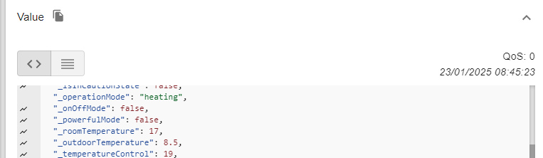

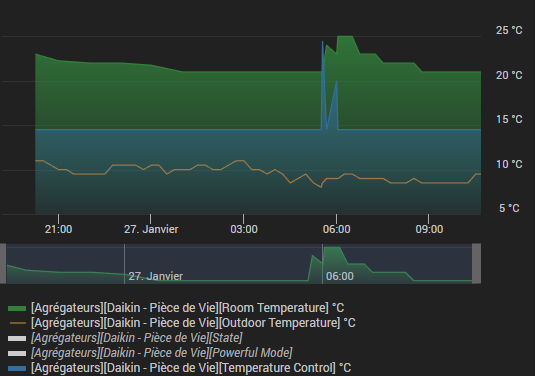

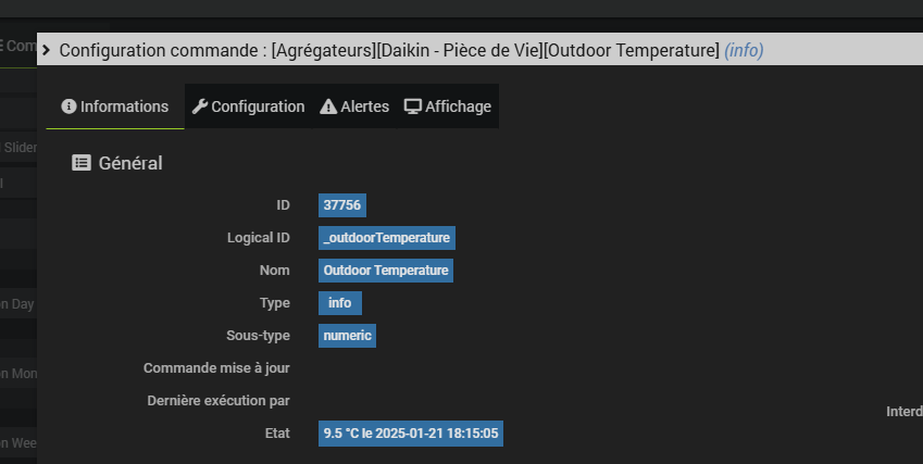

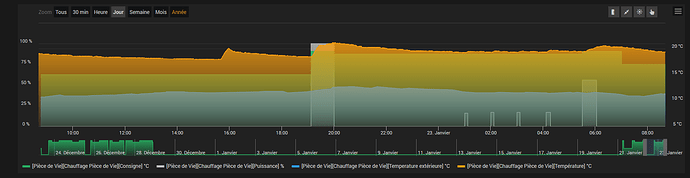

Le plugin voit bien les requêtes en tout cas, mais il manque toujours la première colonne.
Ce qui me fait dire qu’il y a un souci, la température extérieure qui est mesurée par le groupe n’a pas bougé depuis que j’ai mis le plugin.
alors que par MQTT à 8h45 elle est à 8.5…
Ok donc c’est pas normal en effet.

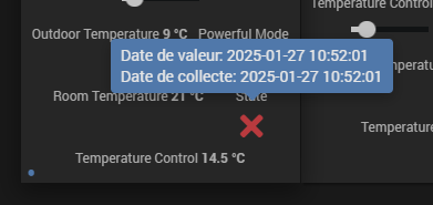

Et bein non… Onecta n’est pas du tout à jour (je ne l’utilise pas pour dire).
Je refreshe l’application ou je fais un power on ou quelque chose il ne se passe rien.
Côté plugin, le refresh semble bien fonctionner. Le problème serait donc côté Daikin ?

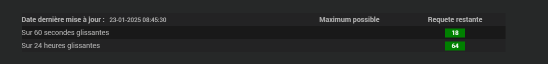

Bison, tu as pu demander car de mon côté, c’est toujours KO… Onecta n’est jamais à jour. Ainsi que le plugin.

Alors avant que je désactive le plugin (j’avais un doute si le fait de retirer les devices et de les recréer, allait changer les noms).
J’ai bien le même type de log que toi (enfin il me semble) avec du publishMQTTvalue, execute le tout avec du onoff, windnice etc (toutes les commandes que j’utilise pour thermostat).
Ensuite, j’ai supprimé tous les devices que ce soit ceux à l’API local ou cloud et j’ai refait une inclusion. Onecta demande la réinitialisation et les devices reviennent bien sur le réseau avec leur IP (je les surveille de toutes les manières avec networks).
Comme l’inclusion était compliquée, j’ai changé mes réseaux wifi en 5G pour trouver plus facilement le réseau (je me suis dit peut être que…) ; bein ça change rien.
Et j’aurai peut être dû commencer par là, les modules avec API local remontent bien leur état, sont pilotables et aucun souci dessus (je les avais aussi supprimés).
Ceux en cloud, je peux les allumer mais ensuite leur état est ON quelques secondes et repassent éteint… même en attendant 30min.
C’est à rien n’y comprendre. Mais le problème est bien localisé sur la partie cloud.
Mais toujours le même souci…

Déjà Onecta est à jour quand je fais une action que ce soit par l’application ou par Jeedom.
On progresse.
Par contre, le retour d’état sur le plugin là c’est un sujet ; il faut des fois attendre 10min pour avoir l’état côté plugin.
Par exemple : ce matin, j’ai lancé la climatisation car les températures étaient trop hautes pour que le thermostat se déclenche (il a fait très beau hier, trop de chance lol).
L’application a fait son travail mais Jeedom n’a pas vu le state, ni le powerfull. Trop court (< 10/15min).
Mais les températures qui sont remontées sont justes.
Du coup, est-ce que l’état est vraiment long à remonter ? Car dans le cas du powerfull, je m’en sers pour détecter la fin du mode quand on rentre, pareil pour l’état des climatisations.
Je suis dans un mode où quand :
  • je chauffe : j’allume le split, consigne en surconsigne (25°C), pilotage ventilateur vertical et horizontal, mode chauffage.
  • si la température est atteinte pour le thermostat, j’éteins le split, consigne en sousconsigne (14.5°C).
D’ailleurs je vois bien le pilotage des températures sur temperature control.
Pour le state, j’ai réussi à en avoir un ce matin en attendant plus de 10min… ça fait rêver !
Sinon j’ai un souci de valeur dans le plugin. Il est bien en binary.
Mais même quand il est à 0, il est indiqué « inconnu ».
Pourtant on voit bien comme un changement de valeur dans l’historique mais toujours à 1…
Et qu’il est à 0 (je l’ai fait passé à 1 pendant 5/10min le temps d’avoir le refresh du plugin puis 0).
Donc l’affichage ne colle pas dans l’historique.
Bon, j’ai finalement supprimé le plugin.
Le nombre d’appels sur 24h est trop limité pour 6 splits et une gestion quotidienne.
A cela, le fait d’être cloud et de ne pas pouvoir piloter la maison en cas de coupure fibre me pose un sérieux souci par rapport à mon cahier des charges.
Du coup, installation de modules Faikin, je garde les cartes wifi en interne au cas où connectées sur Onecta, sait-on jamais. Mais à terme, elles sauteront je pense.
Autre souci observé, il fallait que je redémarre le démon des fois pour avoir le compte qui se mette à jour sinon les climatisations n’étaient pas pilotées.
