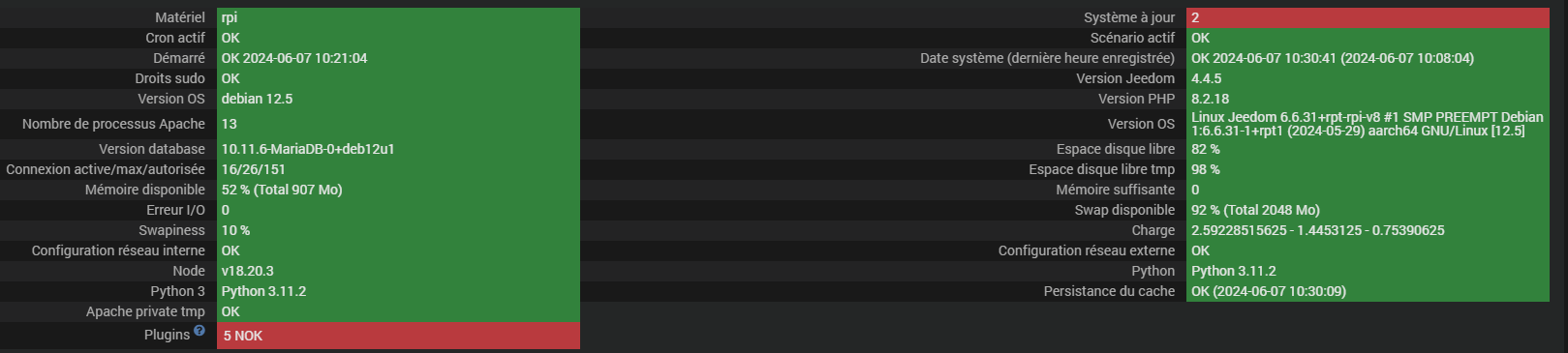

Mais justement tout ne se passe pas comme prévu. En effet après le déploiement du backup qui se déroule sans encombre et un redémarrage de jeedom, je tombe sur un epage santé alarmante et pleine de rouge.
(et cela est en forcant déjà toute les installations de dépendances qui ont bien voulu aller jusqu"a la fin et le lancement des demons suite à cela)
Au final après restauration et en forcant la mise à jour des dépendances j’ai encore 5 plugin que je n’arrive pas à lancer : Broadlink, Deconz, Googlecast (qui dans notre cas doit être remplacé par TTSCast), Onduleur (NUT) et Xiaomi.
Pour chacun de ces plugin il m’est nécessaire de lancer l’installation des dépendances manuellement et cette dernière se solldes systématiquement par un échec.

Fort heureusement avant de me lancer dans cette aventure j’avais fait une image de mon installation de jeedom (image où mes plugins sont fonctionnels mais sur laquelle je n’arrive pas à lancer le demon de TTSCast (voir sujet Dependances ne se lancent pas - numéro 20 ).
Je me retrouve donc fort embété car dans un cas je ne peux envoyer aucune commande à mes google home car les dernières commandes valides depuis GoogleCast dattent de la semaine dernière (donc passage nécéssaire à TTSCast) mais je n’arrive pas à lancer le demon de TTSCast
et dans l’autre lors d’une (nouvelle) installation de zéro les dépendances de TTSCast se font convenablement et le demon demarre, mais j’ai 5 plugin qui sont inactifs…
PS sudo apt update et upgrade ont été réalisé avant toute manip sur ces deux type d’installation…
PSS : concernant la reinstallation de zéro mon erreur est d’être parti sur un debian 12, donc je suis bon pour refaire un essai mais en debian 11 cette fois :frowning:
