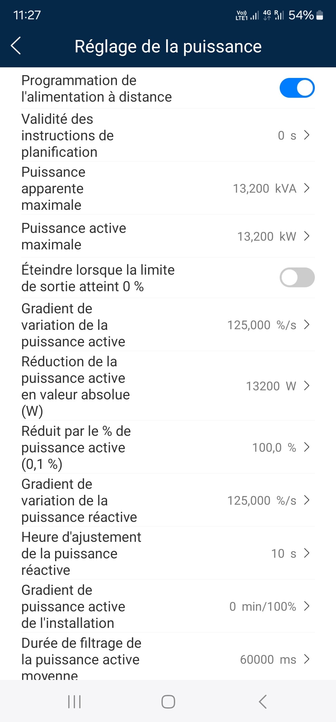

Je suis dans le même cas, le dongle est câblé sur notre réseau d’entreprise

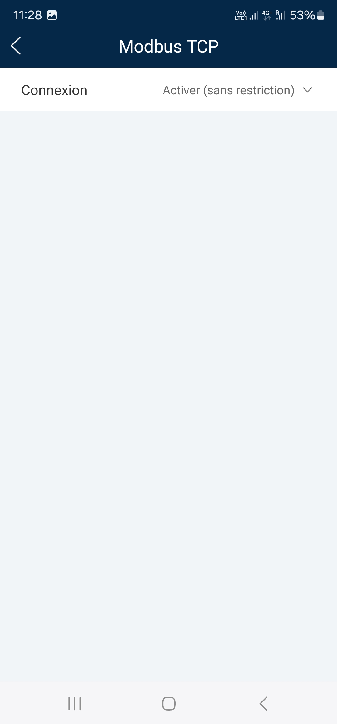

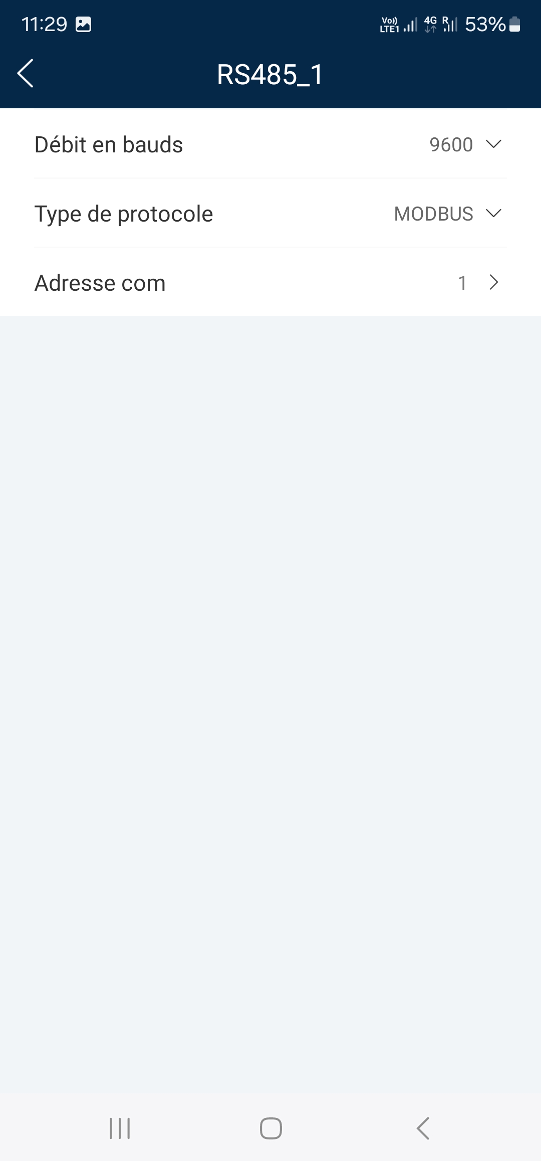

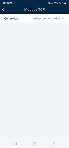

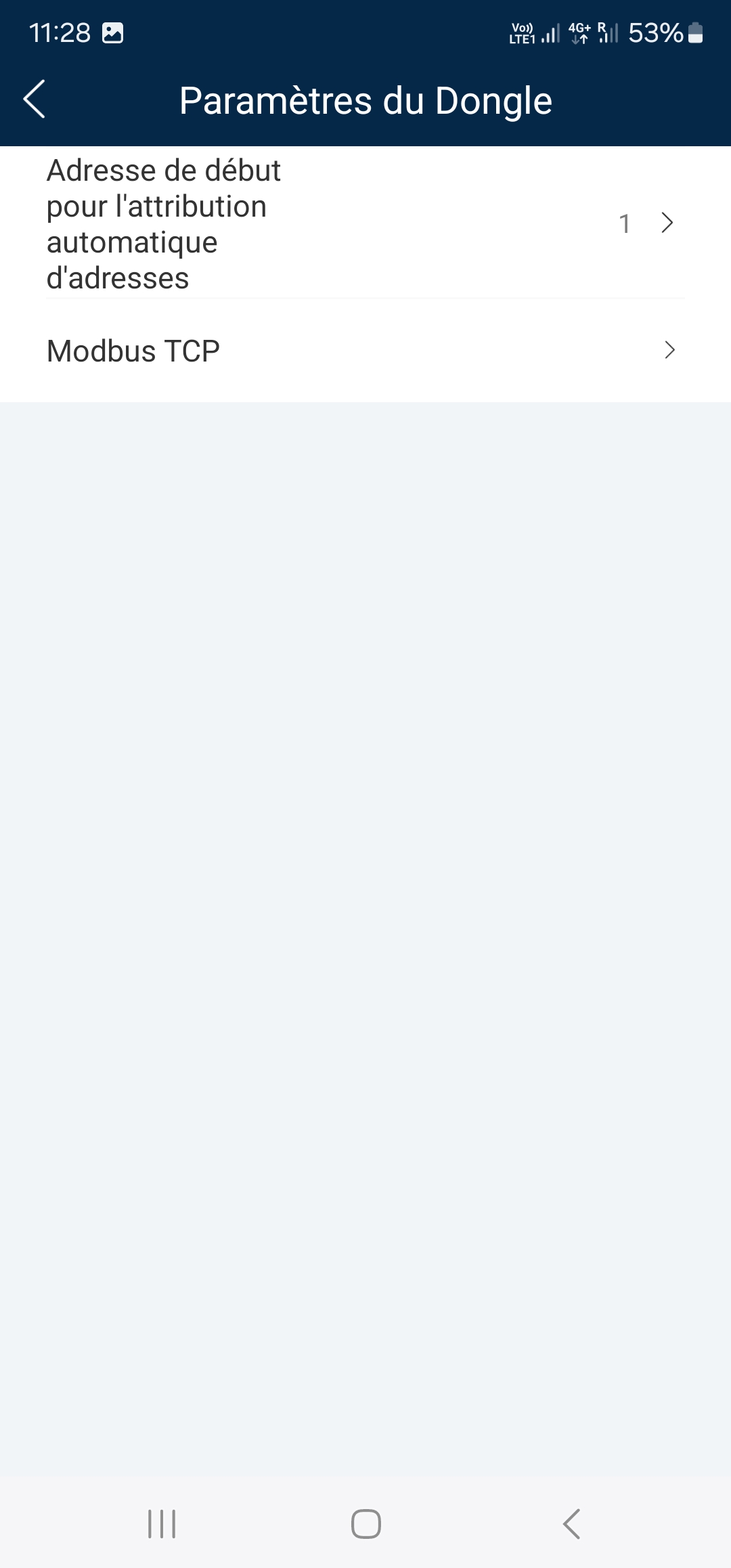

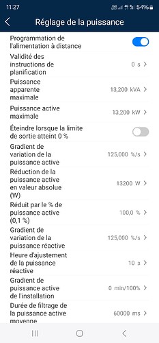

Je suis l’installateur donc j’ai l’accès. Normalement le MODBUS. Voici quelques captures d’écran de l’application SUN2000:
Si besoin d’autres informations, ne pas hésiter à demander.

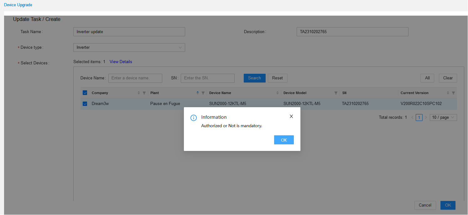

Par contre, ils me conseillent de mettre à jour mon système et je n’y arrive pas:
2023FSV7010 Upgrade SUN2000 devices on FusionSolar 7 server.pdf (356,3 Ko)
Mes écrans sont différents de ceux présentés dans le guide de MAJ et j’obtiens à chaque fois un message d’erreur quand je fais le test:

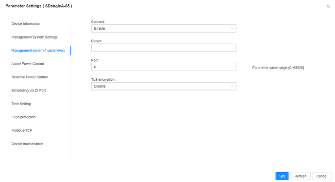

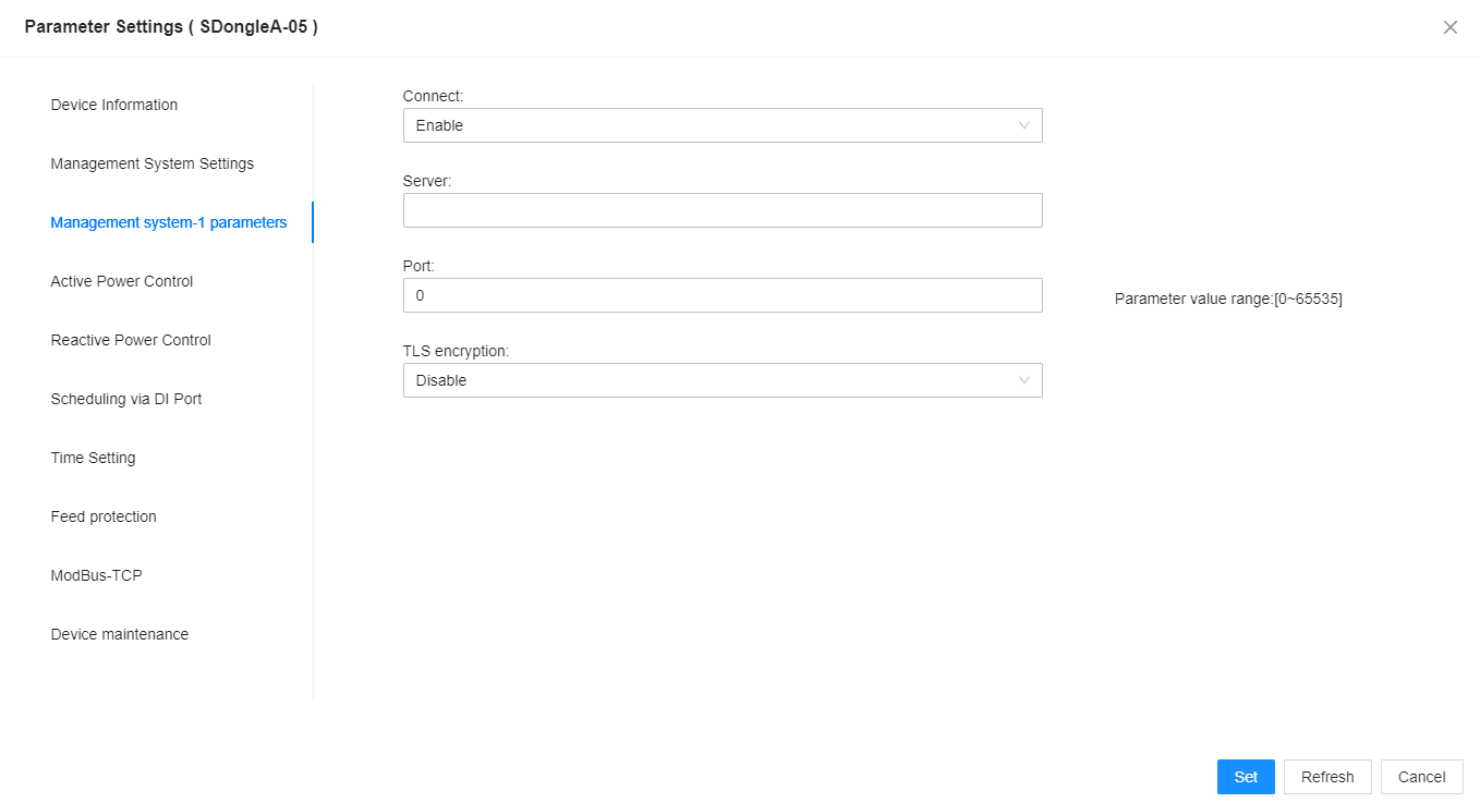

Je n’ai vraisemblablement pas les mêmes écrans que vous. J’ai, enfin, trouvé le paramètre O&M et je l’ai activé mais cela ne change rien pour le Plugin.
J’ai maintenant cet écran sur lequel je ne sais pas ce que dois mettre ni s’il faut mettre quelque chose
J’ai mis une IP fixe aussi
Ce qui s’appelle management system c’est la connexion avec le site Fusion Solar.

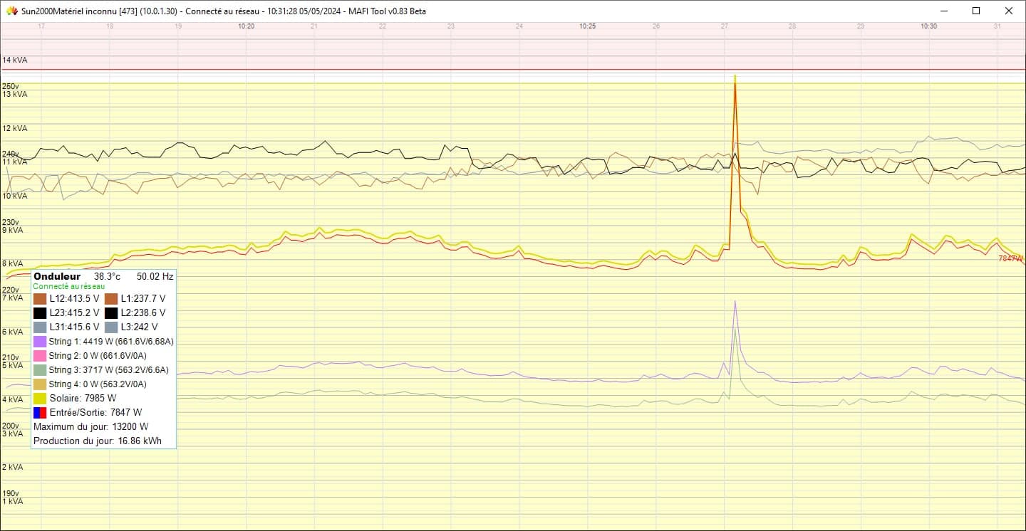

Bonjour Michel_F,

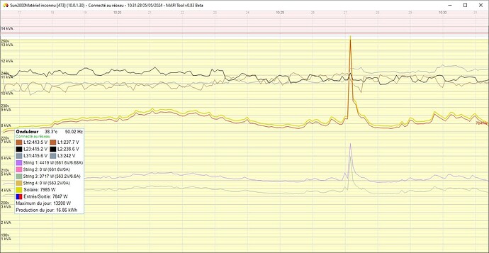

J’ai avancé sur mon problème. Je sais maintenant que ma communication ModBus fonctionne correctement grâce à cet utilitaire : https://mafi-tool.go.zd.fr/
Voici le résultat de lecture:

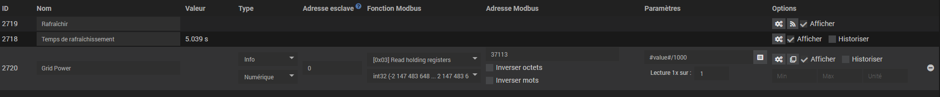

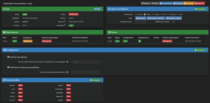

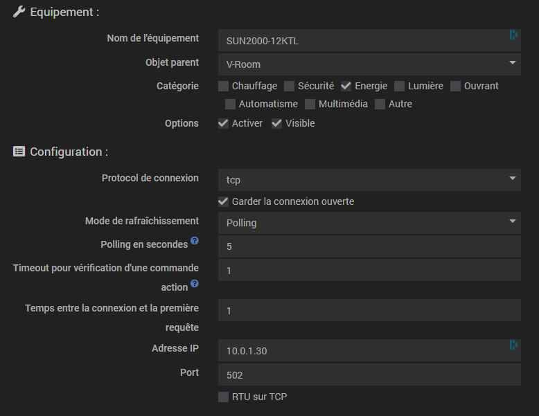

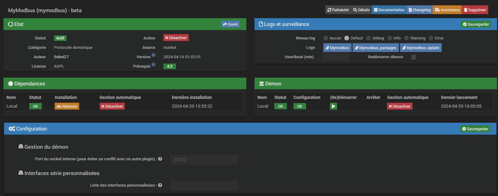

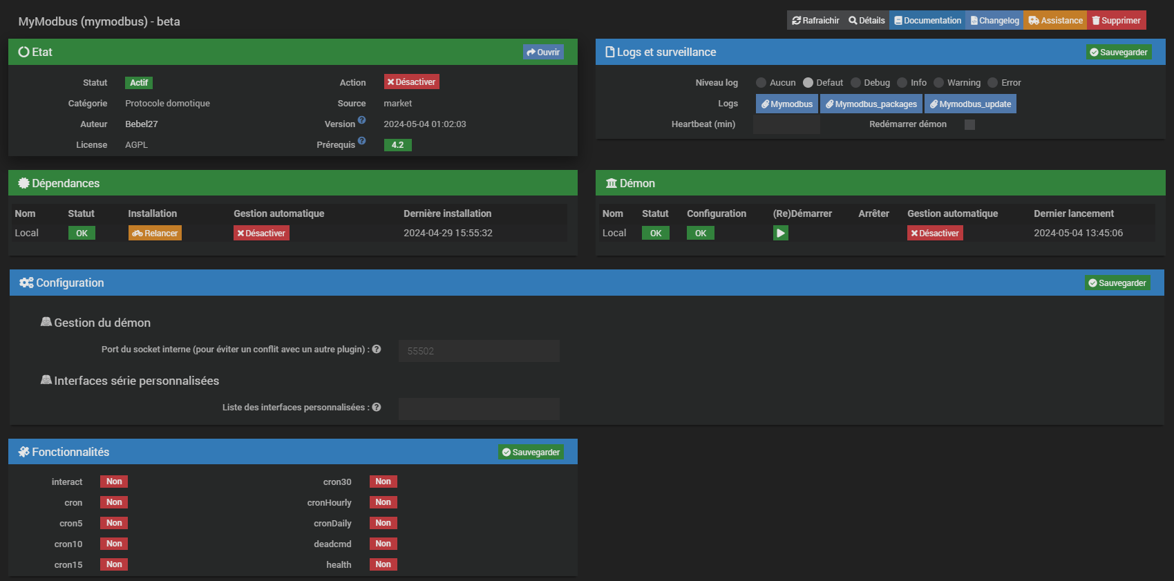

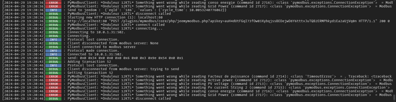

Cependant, quand je teste avec le plugin MyModBus, j’ai toujours des erreurs de Timeout. Voici mes écrans de configuration du plugin et de l’équipement :
Auriez-vous une piste à me suggérer pour pouvoir faire fonctionner le plugin?

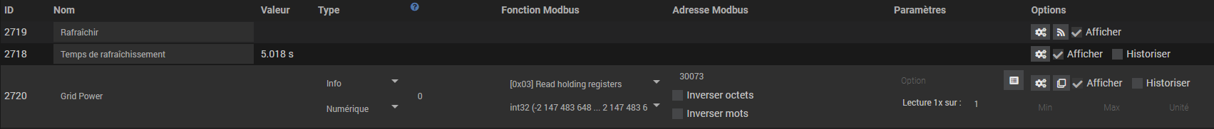

C’est bizarre je ne trouve pas dans la table modbus (fichier que tu as transmis) l’information correspondante à l’adresse 37113.
Cordialement
Effectivement, je viens de faire le test avec une autre adresse et je joins le LOG
mymodbus.log (13,0 Ko)
Après le repas dominical, je reprends.
30073 :
C’est un U32 :
Donc valeur non signée ce n’est pas ton pararamétrage tu as mis valeur 32 bits signée. Mais cela ne va pas résoudre ton problème. Au vu des logs il n’y a pas de réponse de l’onduleur.

As tu essayé les différentes combinaisons ? je ferais le test avec l’esclave à l’adresse : 1
Peux tu faire un schéma de ton installation avec type du matériel et protocoles utilisés.

Dan le log :
[2024-05-05 12:08:39][DEBUG] : send: 0x0 0x8 0x0 0x0 0x0 0x6 0x0 0x3 0x75 0x79 0x0 0x2
Cela correspond bien à ce qui est décrit page 100:
0x0 0x8 : N° de requête
0x0 0x0 : type de protocole
0x0 0x6: Longueur des données
0x3 : commande read register fonction Modbus 0x3
0x75 0x79 : Adresse du registre en hexadécimal : 30073
0x0 0x2 : nombre de registre demandé 2 parce que c’est 2 octets
Pour moi c’est un problème de port ou d’adresse modbus, la trame envoyé par le plugin est conforme.
Aussi dans le timeout pour vérification d’une commande met 5 secondes pour les tests.
