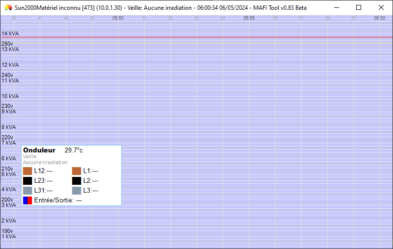

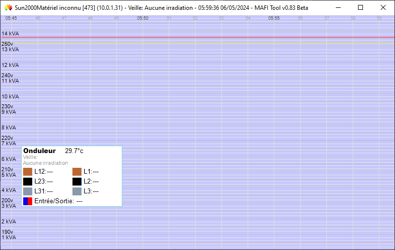

Bonjour @echo,
Voici le résultat avec [INVERTER]
IP=10.0.1.31
PORT=502
ADDR=1
et celui avec [INVERTER]
IP=10.0.1.30
PORT=502
ADDR=1
Vu l’heure très matinale, normal qu’il n’y ait pas de production mais on voit que MAFI_Tool se connecte bien sur le système sur les 2 adresses IP avec le port 502.
Maître @Michel_F, je vous remercie. Le problème était bien celui-là. Mais qu’est-ce que je peux être con quand je veux :slight_smile:
