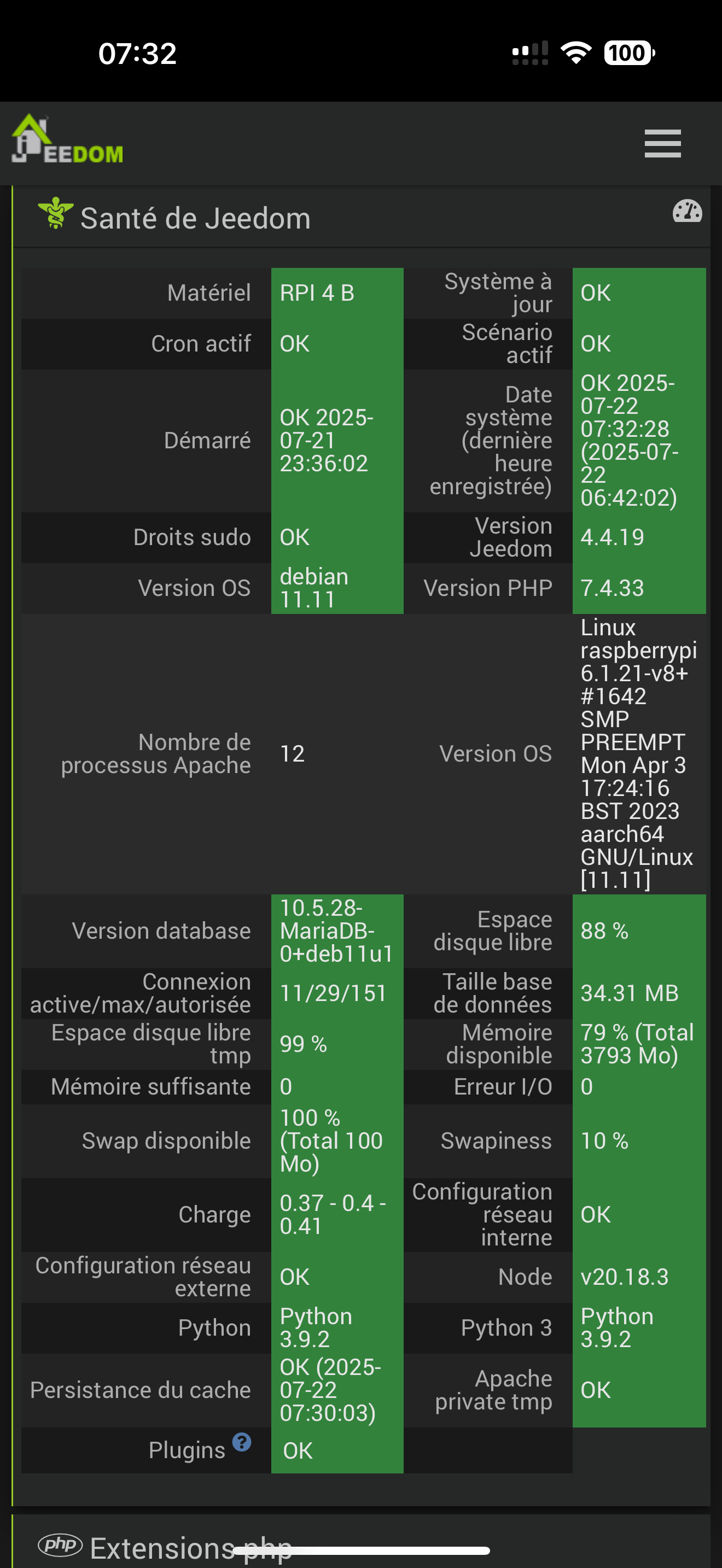

Voici une photo de ma config :
Il manque les infos sur la configuration de JeedomConnect.
Il faut quoi comme infos à part la version ?

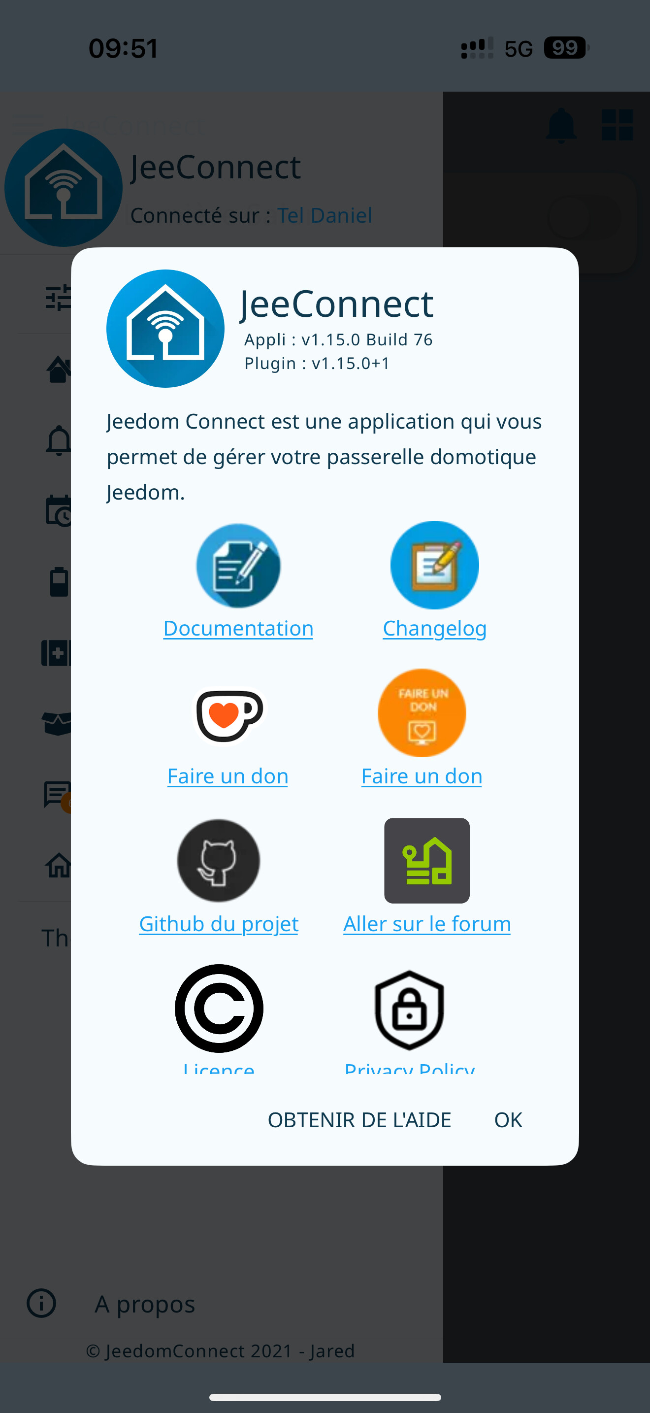

Voici la version de Jeedom Connect sur mon iPhone :

Tu as un build de ton app sur iphone qui ne correspond pas à celui indiqué par @tomitomas
Je ne comprends pas moi même d’où vient la différence.
J’ai téléchargé l’app depuis l’app store directement et comme j’ai dit je l’ai désinstaller hier et réinstallée dans la foulée (toujours depuis le store officiel).
Meme build pour moi (sujet similaire posté dimanche)

my bad pour ios, le post a ete corrigé ce matin

non ce qui va bien c est la correspondance plugin ↔ application.
le probleme de connexion vient bien des app.
une correction est en cours. deja dispo pr les beta sur ios …
