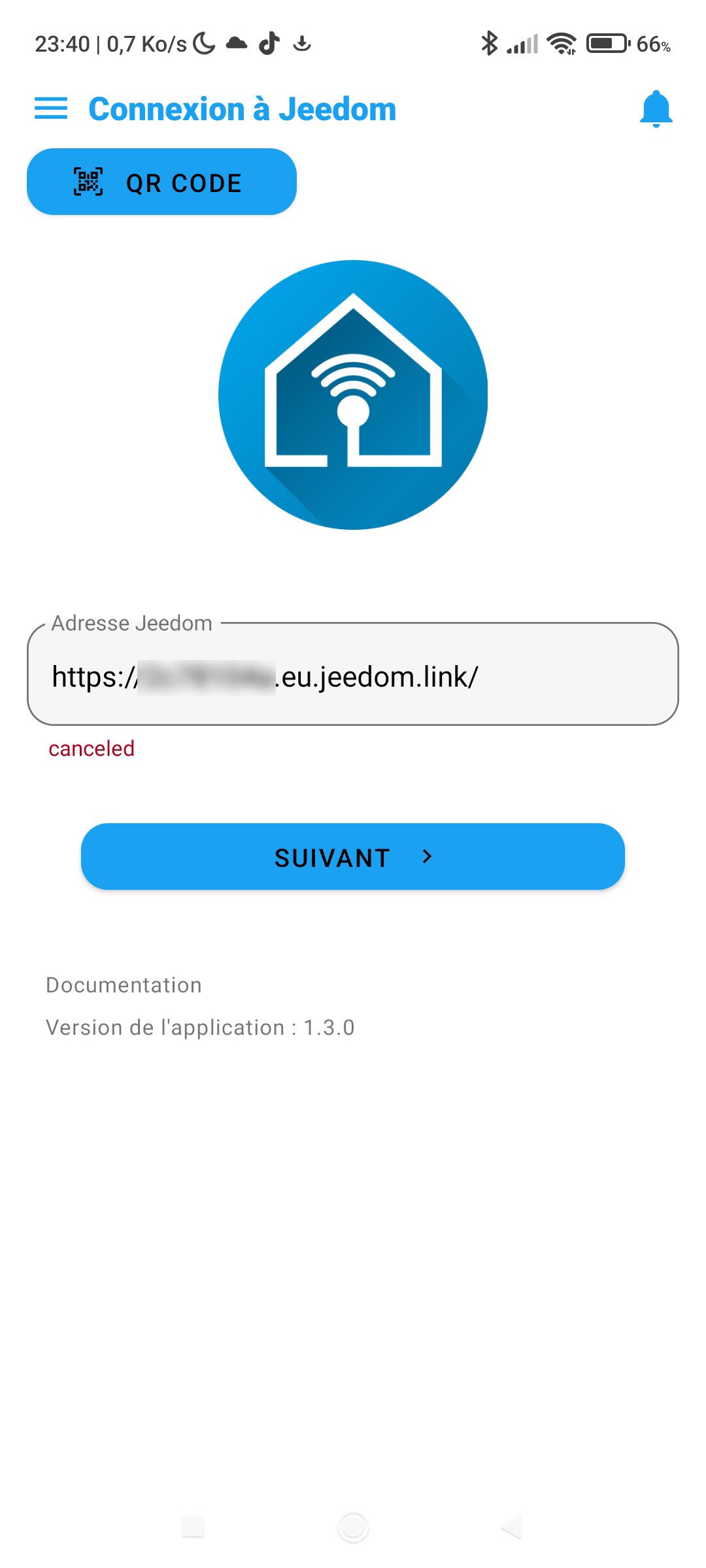

En revanche, sur le premier, malgré une regeneration complète de la config, je n’arrive toujours pas à me connecter.
Message « Canceled » apparait en rouge …

données effacées mais toujours le même message …
j’ai supprimé le tel et recréé from scratch… et idem …
Même message sur le deuxième tél maintenant …

J’ai essayé avec le QR code et aussi en rentrant l’adresse à la main. résultat identique …
Bjr. Tu devrais essayer de te cobnecter la première fois avec ladresse locale de ton jeedom… ca aide a recuperer tout de facon optimale y compris les bonnes adresses
