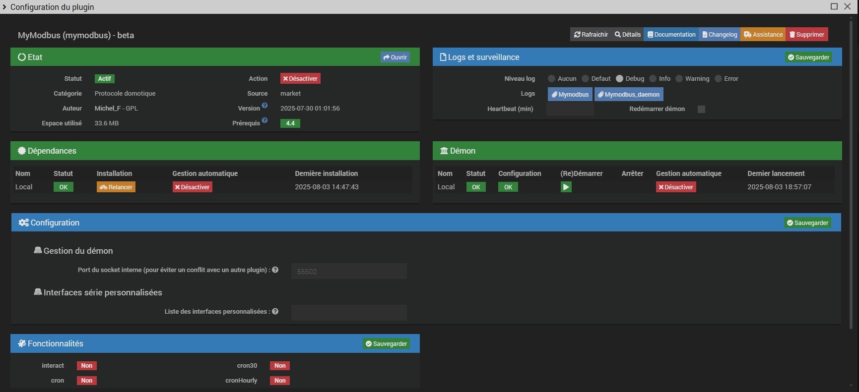

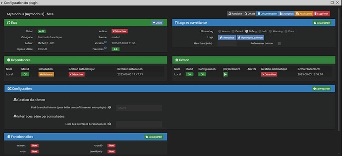

Moi aussi j’ai eu un manque de communication avec tous mes équipements. J’ai désactivé mes équipements, relancé les dépendances, réactivé les équipements, relancé le daemon. Tous sont revenus, j’ai eu une p’tite frayeur.

je profite de ce poste pour indiquer que j’ai un problème de lecture / écriture sur mes équipements Modbus. En ce qui me concerne, il s’agit d’une installation solaire avec équipements Victron : Cerbo GX, Onduleur, régulateur de charge et batterie.
Impossible donc d’afficher les bonnes valeurs depuis le mise à jour.
J’ai tenté de réinstaller les dépendances comme indiqué plus haut mais cela ne fonctionne pas.
Voici les logs de MyModBus en espérant que cela puisse aider.

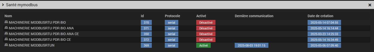

Et bien moi ça n’est pas mieux !
J’ai aussi arrêté les équipements puis relancé les dépendances.
Rebouté deux fois.
Rien y fait !
Ce qui est dommageable aussi c’est qu’on n’est pas averti. Santé, daemon et dépendance, tout parait normal !

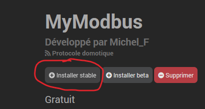

En attendant passez sur la stable.
Je regarde tout ça au calme.
D’accord. Mais du coup, il faut faire une restauration de l’ensemble des plugins, à partir des sauvegardes.
On ne peut pas restaurer seulement le plugin Mymodbus.
C’est bien ça ?
Non, juste faire comme pour installer un plugin
