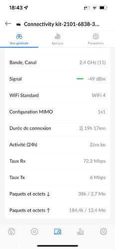

Et niveau réseau d’après unifi la connection est bonne

Ok mais signal ne veut pas dire pas de coupure, et UniFi ne détecte pas les coupures de moins de 5 min… bcp de voisins avec qui tu partages des canaux wifi ? Pourquoi tes autres périphériques dans HkControl n’ont pas de problème eux ?

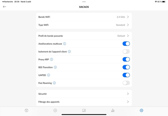

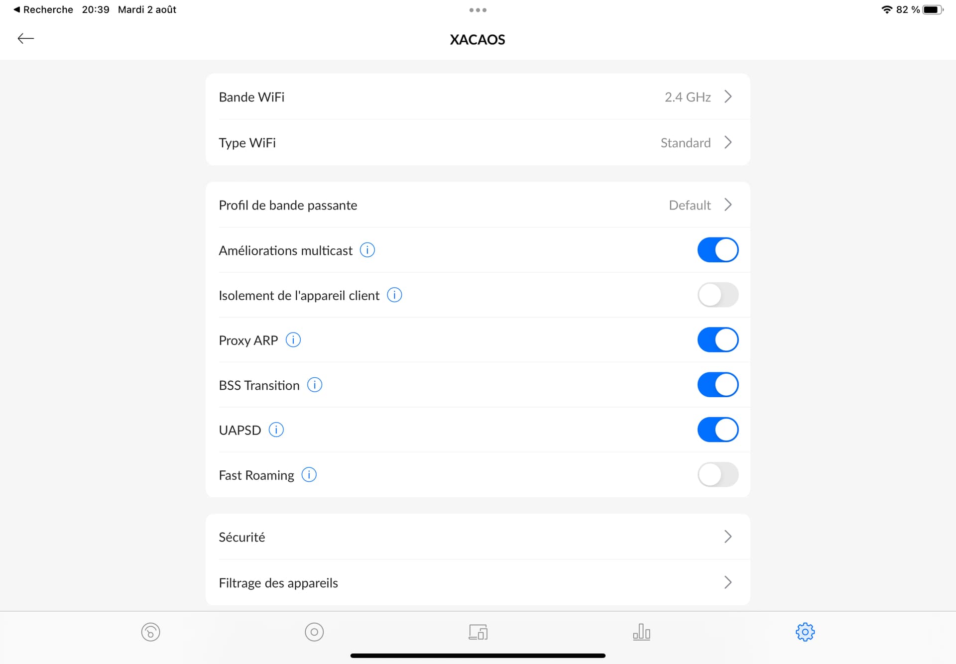

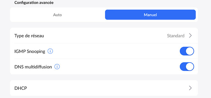

Il ne peut pas y avoir un problème sur mon réseau Unifi ? Genre un paramètre a modifier ?
