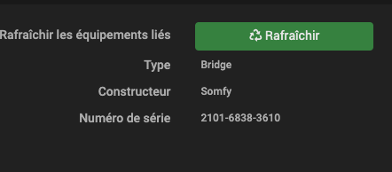

Petit précision, je parle du bouton rafraîchir sur la passerelle, pas le bouton rafraîchir d’un volet pas exemple.
Hier j’ai rebooté jeedom, les volets en ce sont pas fermés. J’ai relancé le démon, rafraîchir et la c’est reparti.
ce bouton fait juste la commande refresh du pont.
