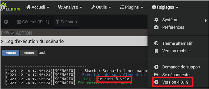

Au cas ou 4.3.19 vierge
et en V3 ? :rofl:
dans le log ca fonctionne aussi en 4.3.2x, c’est juste dans une commande message que ca fonctionne pas.

Ca marche en 4.3.19 et plus en 4.3.21 il y a une modif faite vers la 4.3.20 qui aurait provoqué cet effet de bord.

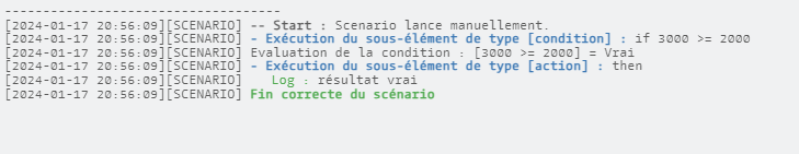

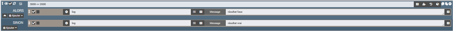

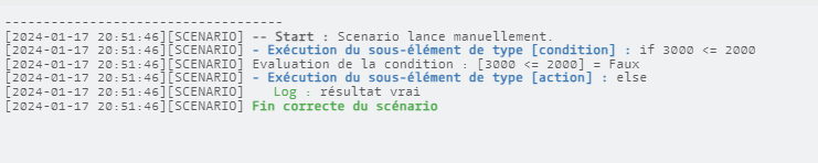

Bonsoir messieurs
comme demandé par @Loic plus haut
voila le résultat sur la base de mon premier post de déclaration d’incident
Ca fonctionne avec <=
et toujours ok avec >=

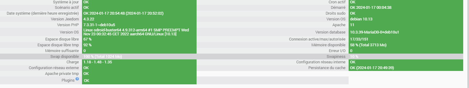

Bonsoir @Loic ,
J’avais fait la mise à jour 4.3.22 en début d’après-midi et ai toujours ce problème d’affichage des caractères accentués.
Que dois-je faire (je suis qu’utilisateur :wink:) ?
oui. refais une mise à jour ca devrait fonctionner

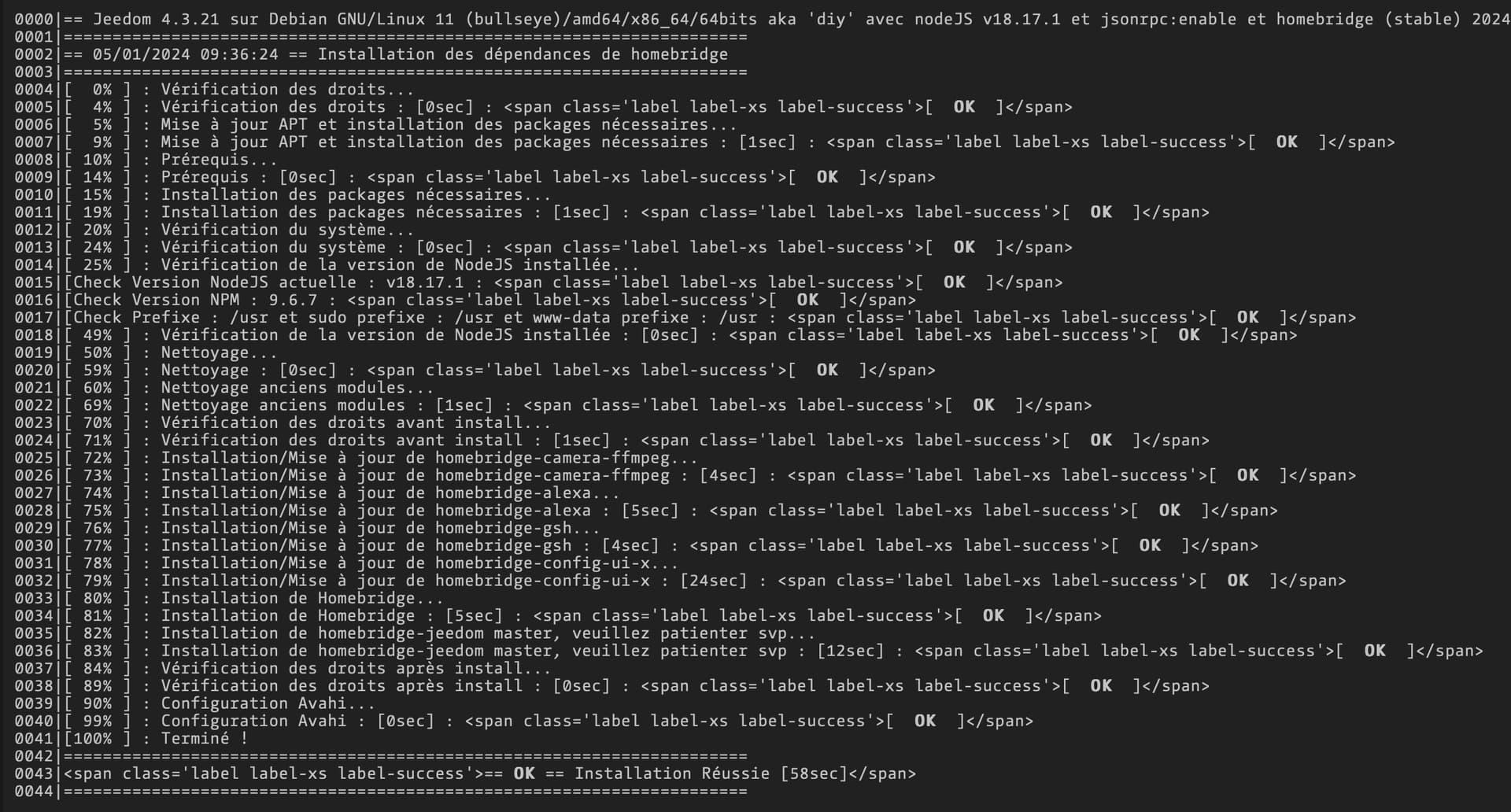

Je viens de réappliquer la mise à jour v4.3.22 : c’est beaucoup mieux, à l’exception de l’interprétation des balises html dans la log concernant les dépendances de homebridge.
Désolé, mais ça, c’est parfaitement voulu.
Ce ne sera de toute façon plus possible en 4.4, donc autant que les auteurs des plugins puissent constater le pb en 4.3.
