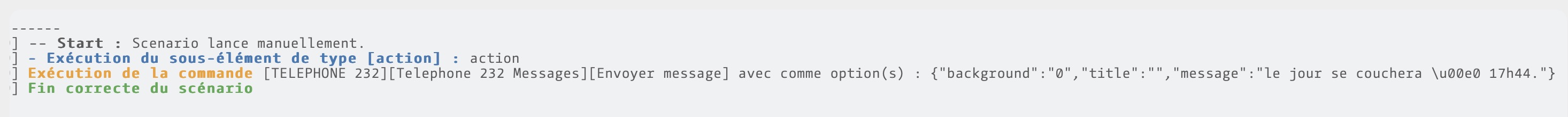

rennais35000:
Dans le log cela apparait comme ça :
Ce Mercredi 17 Janvier 2024 le jour se couchera \u00e0 17h44. Il fait 10\u00b0 dehors et les conditions sont Couvert, la T\u00b0 max pr\u00e9vue est de 13.2\u00b0
Nous f\u00eatons les Sainte Roseline
C’est anecdotique pas la peine d’y passer du temps sauf à révéler autre chose.
Tu as encore cette erreur après cette modif ?

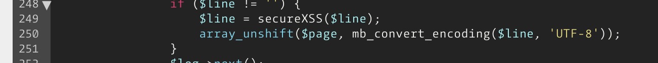

Essaye de remplacer dans core/class/log.class.php#L250
array_unshift($page, mb_convert_encoding($line, 'UTF-8', 'ISO-8859-1'));
par
array_unshift($page, mb_convert_encoding($line, 'UTF-8'));
Oui uniquement à ce niveau là apparemment et avec l’utilisation pour les messages. Mais comme je te disais ce n’est pas grave, à l’arrivée par sms le message est bien le bon. C’est juste dans le log que les caractères spéciaux sont mal codés.
Je l’ai juste signalé en me disant que ça pouvait répercuter sur autre chose également.
@bad , est-il possible que le soucis persiste en fonction d’une certaine config d’un utilisateur ?
car en simulant le message de @rennais35000 dans un scénario avec :
$line = secureXSS($line);
Les log sont correctement formatté, en coloré comme en brut.

Phpvarious:
Par contre
$line = htmlspecialchars($line, ENT_QUOTES | ENT_HTML5, 'UTF-8');
fait des dégâts lorsqu’on est en log brute
Oui, mais $line = secureXSS($line);
fait plus de dégâts avec <<<
en supprimant toute la fin de la ligne.

Chez moi le scénario :
Le log :
Edit : tu me rassures, j’ai testé sur 2 jeedom différentes
