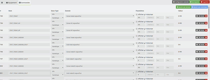

J’ai ré-installé le plugin teleinfo suite à un changement de linux + passage du compteur en mode standard, mais depuis les commandes ne sont pas créées : je n’ai que les STAT***.
