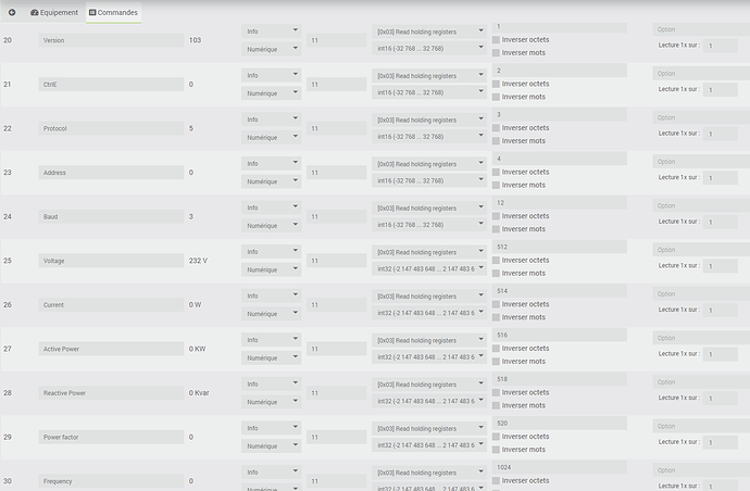

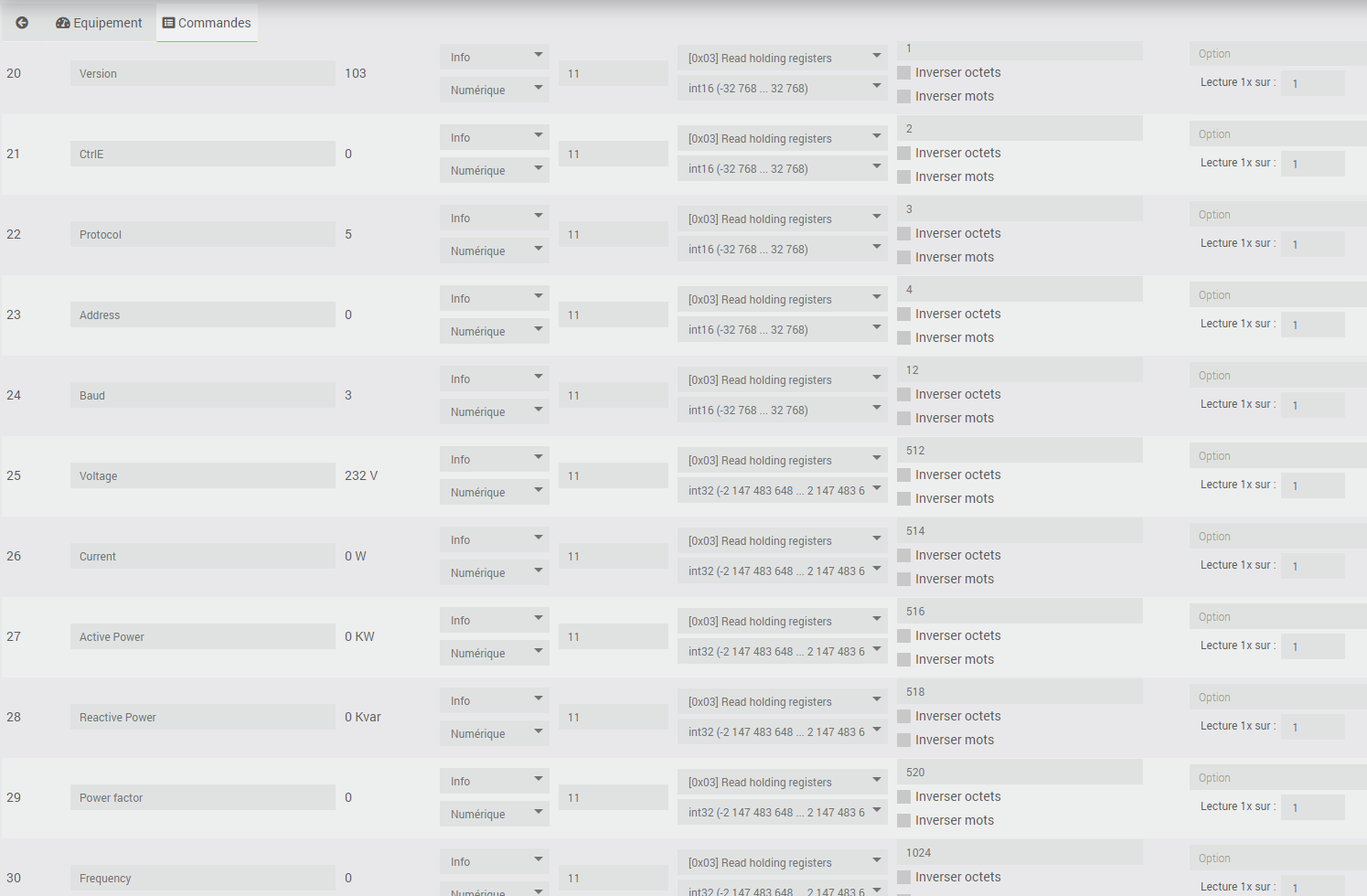

Une chose m’intrigue. Pour l’information Voltage, j’ai réussi à la récupérer en passant par l’adresse Modbus 512, alors que si on converti la valeur 2000 en Hexa, ça donnerai 8192 en décimal. En retirant 1 zéro de la valeur Hexa, on tombe sur 512 en décimal et ça me retourne bien la valeur indiquée sur l’afficheur du compteur d’énergie.
J’ai essayé d’appliquer la même chose pour les autres informations de la page 12 mais rien à faire.

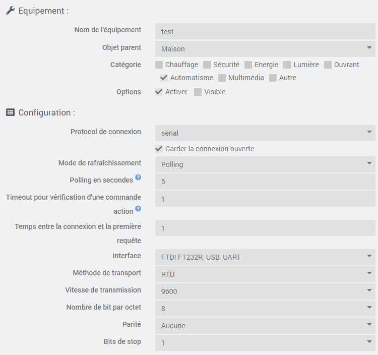

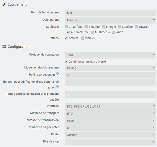

Voici des captures de l’équipement et des commandes :
Si une âme charitable a quelques minutes pour m’expliquer où j’ai fait une erreur :slight_smile:
Je ne vois pas la commande pour le premier registre décrit page 12 à l’adresse 8192 (2000H). Pour le type de données, ça doit être configuré en float32.
En voyant la config, il semblerait que tu ais lu 200H (512) et pas 2000H (8192).
