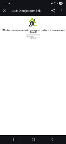

  • J’ai connecté chome à mon nouveau jeedom en url externe - j’ai essayé avec samsung internet
  • Home voit smart home mais quand je dois saisir login et mdp, cela raffraichit juste la page avec la même demande. Il y’a aussi les {{ que je trouve bizzare.
