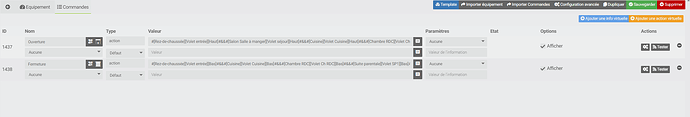

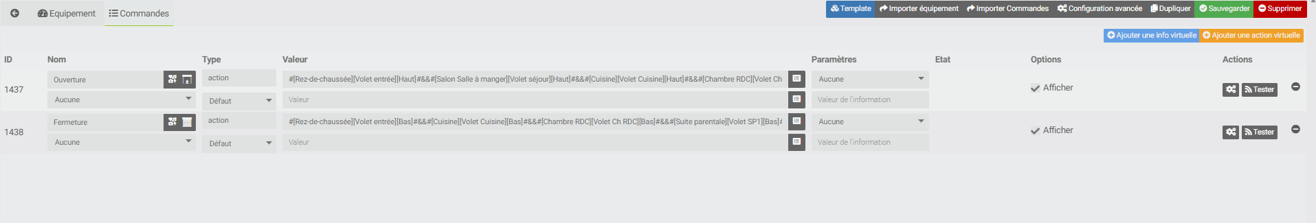

Voici les commandes de mon virtuel :
#[Rez-de-chaussée][Volet entrée][Haut]#&&#[Salon Salle à manger][Volet séjour][Haut]#&&#[Cuisine][Volet Cuisine][Haut]#&&#[Chambre RDC][Volet Ch RDC][Haut]#&&#[Suite parentale][Volet SP1][Haut]#&&#[Suite parentale][Volet SP2][Haut]#&&#[Chambre William][Volet William][Haut]#&&#[Chambre Mia][Volet Mia][Haut]#&&#[Salon Salle à manger][Volet Salon][Haut]#
#[Rez-de-chaussée][Volet entrée][Bas]#&&#[Cuisine][Volet Cuisine][Bas]#&&#[Chambre RDC][Volet Ch RDC][Bas]#&&#[Suite parentale][Volet SP1][Bas]#&&#[Suite parentale][Volet SP2][Bas]#&&#[Chambre William][Volet William][Bas]#&&#[Chambre Mia][Volet Mia][Bas]#&&#[Salon Salle à manger][Volet séjour][Bas]#&&#[Salon Salle à manger][Volet Salon][Bas]#

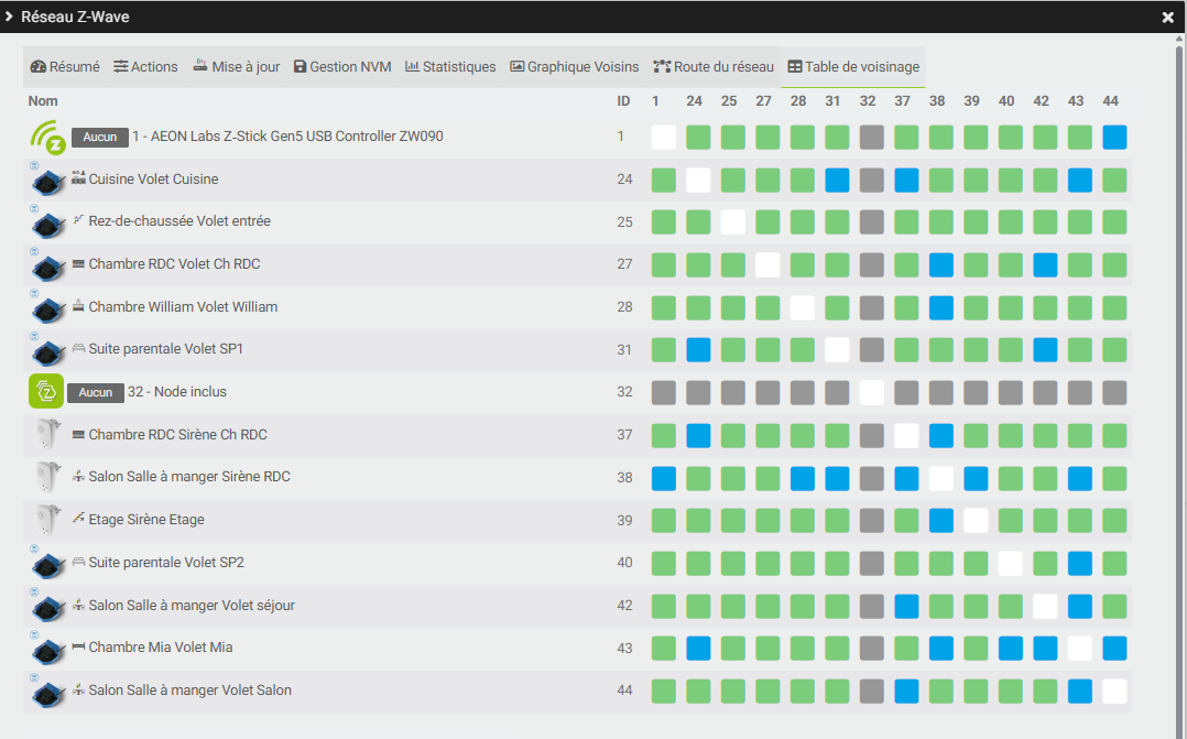

Voici mon tableau zwavejs :
donc si les commandes de l’équipement zwave fonctionnent ce n’est pas un problème de zwavejs mais de votre virtuel

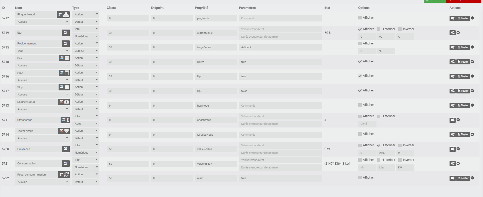

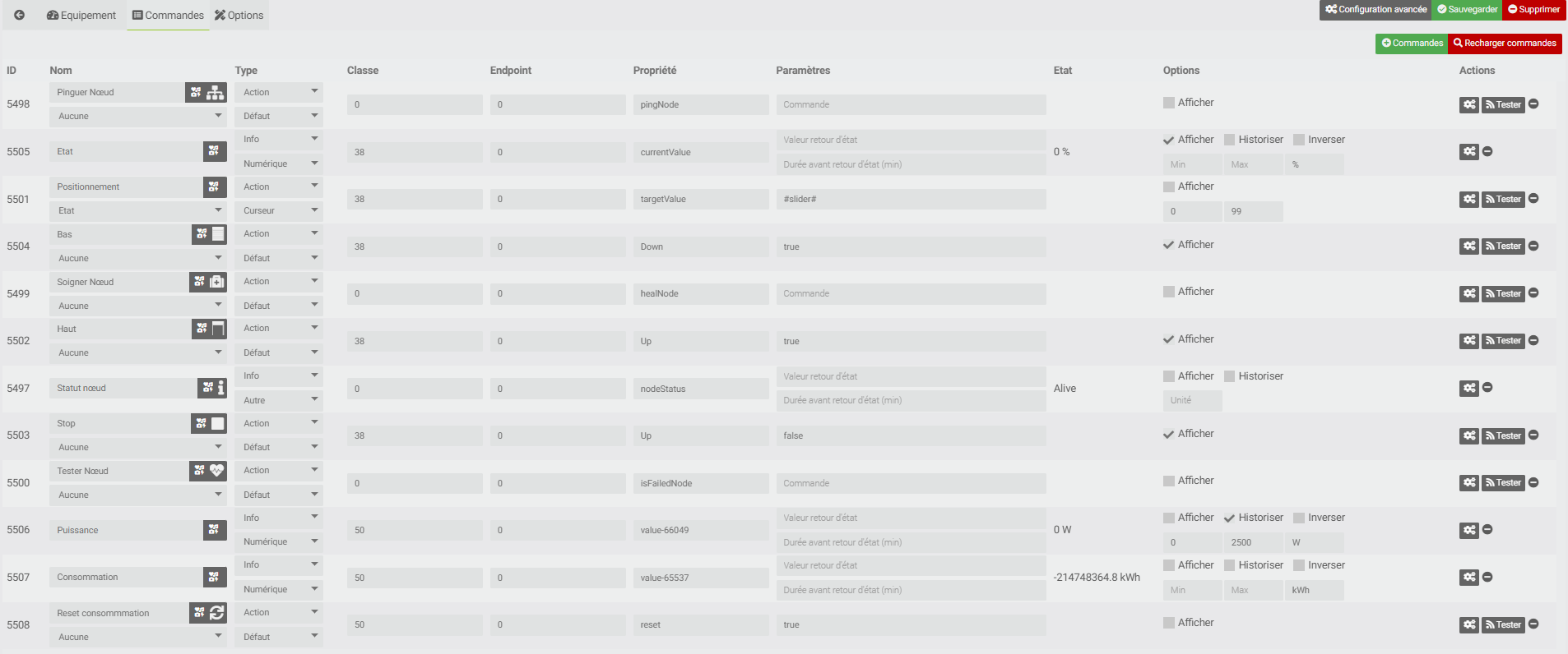

Je viens de vérifier les commandes mais je ne trouve rien de suspect en terme d’espace ou de double espace. par contre dans la valeur statut noeud et consommation c’est différent d’un volet qui fonctionne parfaitement en virtuel voici l’exemple :
Volet Baie vitrée qui fonctionne mal (virtuel et gestion de volet)
Statut noeud : 4
Consommation : -2147488364.8 kWh
Volet de l’entrée qui fonctionne parfaitement.
Statut du noeud : Alive
Consommation : 77.4 kWh
La commande zwave hors virtuel ou gestion de volet fonctionne donc elle devrait aussi fonctionner dans un virtuel ou gestion de voĺet.

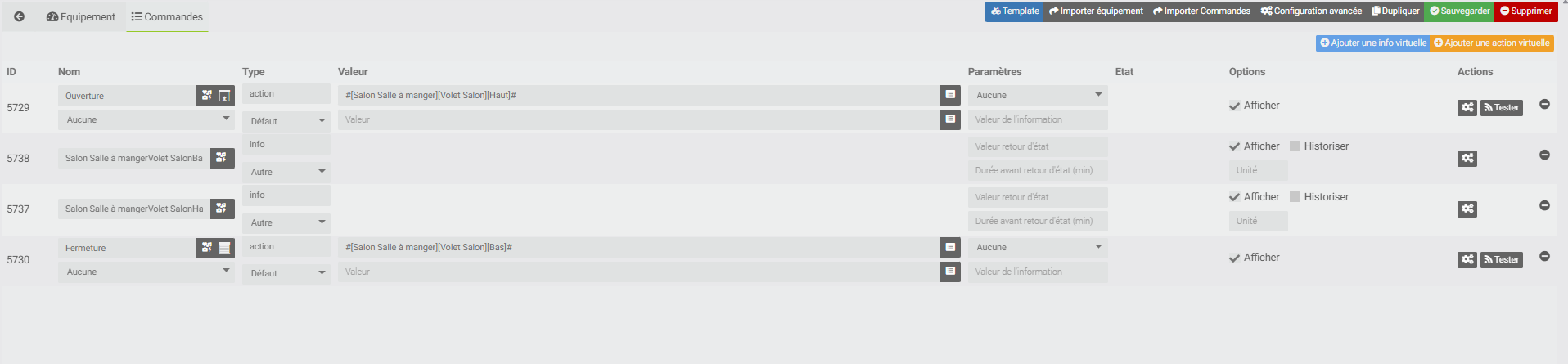

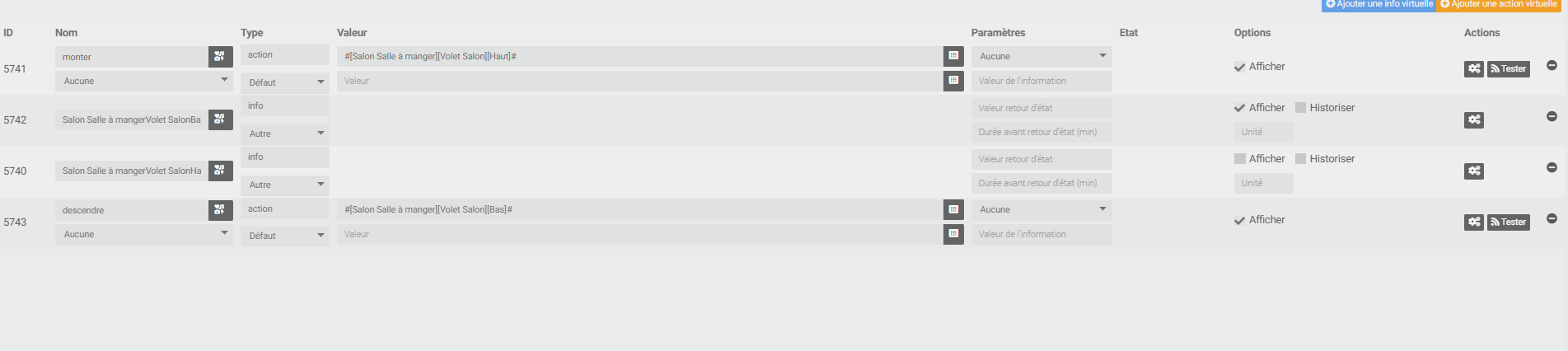

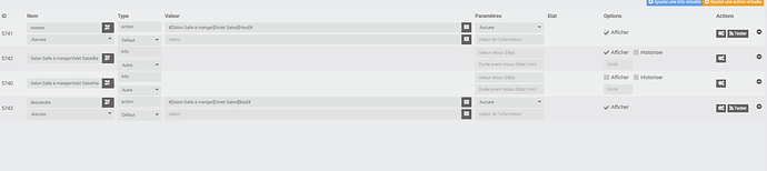

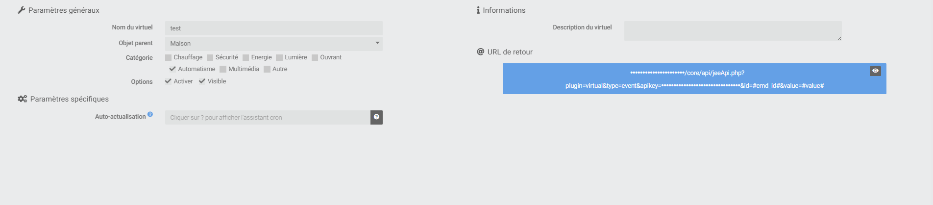

je viens de crée un nouveau virtuel avec comme nom test et j’ai mis un seul volet dedans mais ça ne fonctionne pas, il me crée encore les lignes info une fois que je sauvegarde le virtuel.
Non pour la commande zwave.
c’est pareil :frowning:

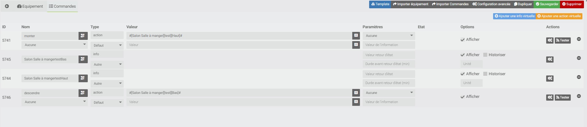

Hello tout le monde, je n’arrive toujours pas à trouve mon problème en créant un virtuel avec juste les commandes de pour monter et descendre mon volet ça ne fonctionne pas je reprends exactement les commandes de mon module Qubino mais rien ne se passe, quand je monte une info état sur mon virtuel en reprenant la commande état de mon Qubino il ne récupère pas l’info alors que ça fonctionne bien sur mon module. Je ne comprends pas d’où ça peut venir, tout fonctionnait parfaitement avant la migration vers zwavejs. Merci de votre aide.
Avez vous essayé de créer un virtuel vide et d’utiliser la fonction « Importer équipement » ?
Effectivement en faisant cette technique j’arrive bien à commander mon volet pourquoi en allant chercher la commande ça ne fonctionne pas d’après vous ?
