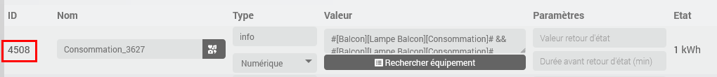

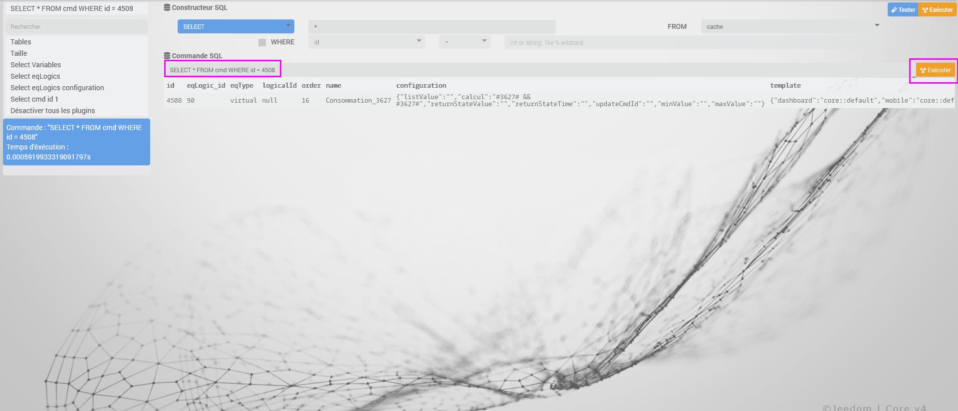

Pour essayer de comprendre ce qui peut poser problème est ce que vous pouvez lancer la commande SQL suivante qui va afficher ce qu’il y a de configuré en base sur ce virtuel ?
Depuis Réglages > Système > Configuration > Onglet OS/DB > Administration base de données
SELECT * FROM cmd WHERE id = 4508
En remplaçant 4508 par l’ID du virtuel qui ne marche pas
Et en copiant ici le résultat.

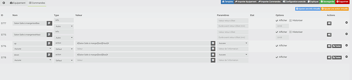

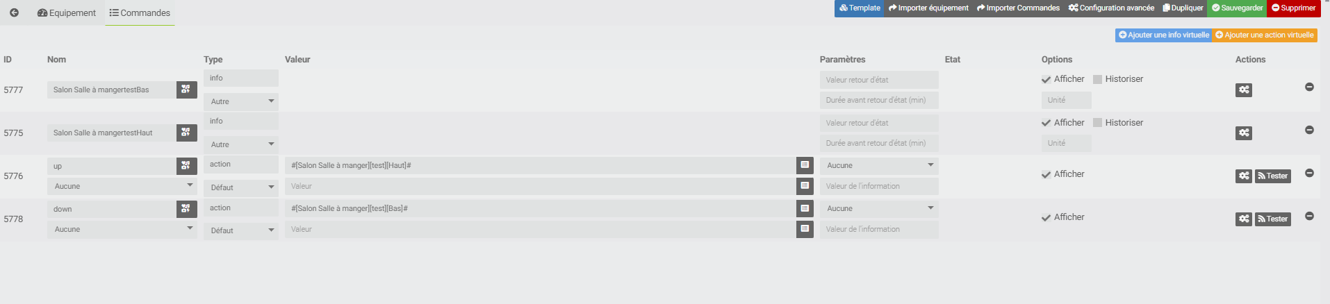

Je viens de créer un nouveau virtuel mais dès que j’ajoute les commandes haut et bas de ce volet ça m’ajoute automatique les id 5777 et 5775 en info comme ci-dessous, par contre avec un autre volet je ne rencontre pas ce problème.
Voici la capture via la fonction importer commande :
J’ai pris les commandes haut, bas, stop et état du volet…
Voici les information demandé :
id	eqLogic_id	eqType	logicalId	order	name	configuration	template	isHistorized	type	subType	unite	display	isVisible	value	alert	generic_type
5775	533	virtual	null	0	Salon Salle à mangertestHaut	{"virtualAction":1,"calcul":""}	{"dashboard":"core::default","mobile":"core::default"}	0	info	string		[]	1		[]	null
5776	533	virtual	null	2	up	{"virtualAction":"1","infoName":"#[Salon Salle à manger][test][Haut]#","value":"","updateCmdId":"","updateCmdToValue":"","minValue":"","maxValue":"","listValue":"","calcul":"","infoId":"5775"}	{"dashboard":"core::default","mobile":"core::default"}	0	action	other		[]	1		[]	null
5777	533	virtual	null	0	Salon Salle à mangertestBas	{"virtualAction":1,"calcul":""}	{"dashboard":"core::default","mobile":"core::default"}	0	info	string		[]	1		[]	null
5778	533	virtual	null	3	down	{"virtualAction":"1","infoName":"#[Salon Salle à manger][test][Bas]#","value":"","updateCmdId":"","updateCmdToValue":"","minValue":"","maxValue":"","listValue":"","calcul":"","infoId":"5777"}	{"dashboard":"core::default","mobile":"core::default"}	0	action	other		[]	1		[]	null

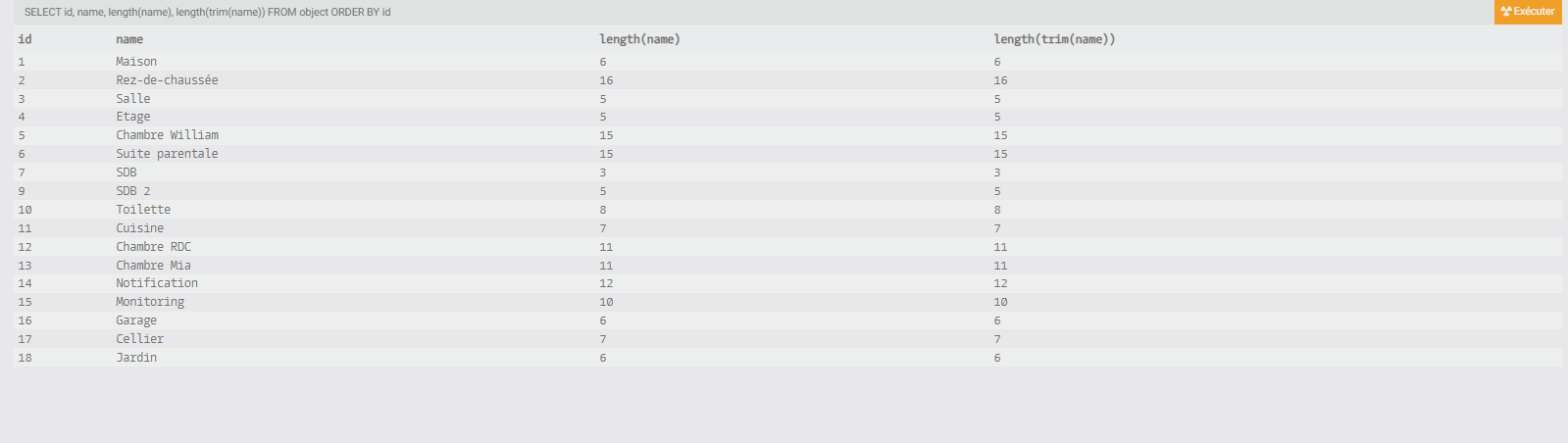

Tu peux essayer de passer la requête suivante et poster le résultat pour voir si il y a un souci avec les objets ?
SELECT id, name, length(name), length(trim(name)) FROM object ORDER BY id
voici le résultat mais j’ai changé mon objet « salon salle à manger » par salle"
