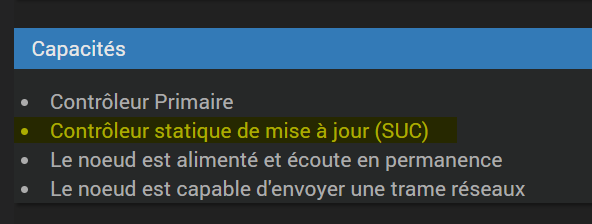

Ma clé n’est pas en mode SUC (je ne sais pas d’ailleurs à quoi cela sert mais à priori c’est nécessaire) : je vais le passer dans ce mode en utilisant l’outil ZENSYS TOOL.
