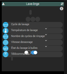

J’utilise le Widget equipement washer v2. Le plugin s’affiche normalement dans le dashboard. Lorsque je l’insère dans un design, il s’affiche normalement mais au projet refresh du design (ou ouverture suivante), je perds les images dans le widget:

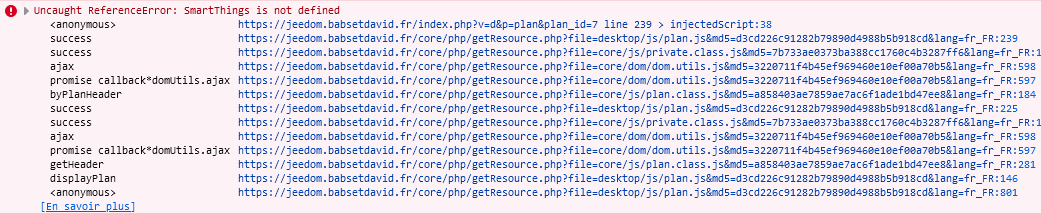

Qu’affiche comme erreur le menu console de l’inspecteur web du navigateur (F12) ?
Peux-tu envoyer les infos brutes de l’appareil ?
merci pour ta réponse.
La console donne:

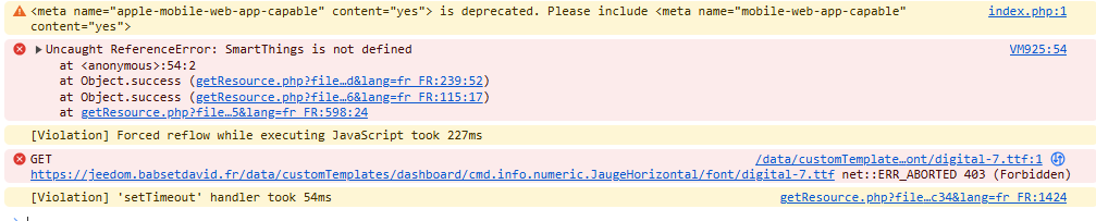

Il faudrait être sûr que c’est la même erreur dans la Console de l’inspecteur web.
erreur dans console avec widget v3
meme design dans Firefox et retour console

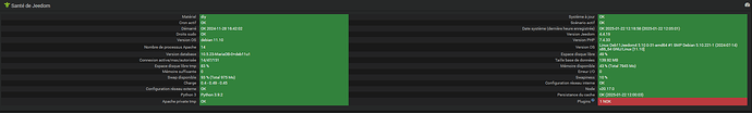

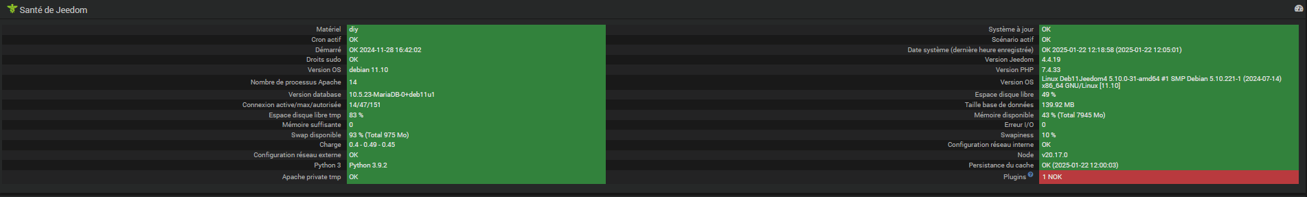

Envoie ta page Santé jeedom stp
plugin nok Jeddom connect car websocket non activé
OK, merci.
