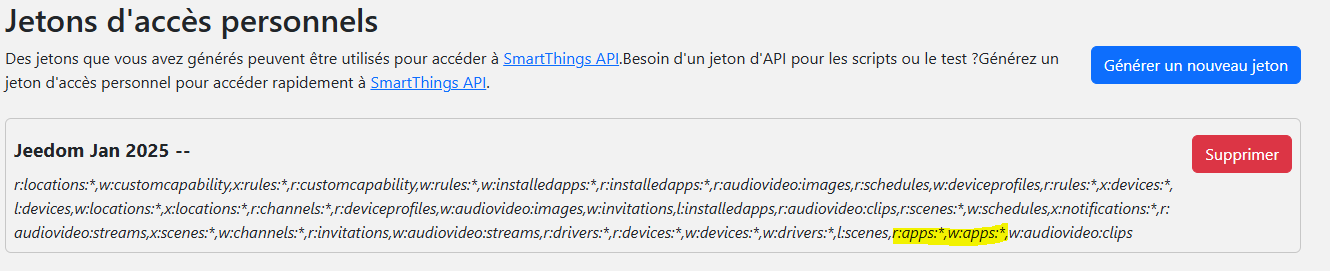

401 sur /apps ça veut dire que tu n’as pas donné les droits Application au jeton PAT.
Recrée un jeton PAT en mettant bien les droits Aopareil/Application/Locations…
ci-dessous les droits de mon jeton TAP: les apps en font partie.
Je veux bien en recréer un autre mais lors de la dernière tentative, j’avais donné 100% des droits.
Bon,
Il faut corriger la doc pour donner tout ce qu’il faut cocher dans le jeton TAP. Actuellement la doc en mentionne que Appareils et Lieux.
Dans le plug-in sur la page de configuration, il faut insérer entre étapes 2 et 3, un autre « Sauvegardez »
Et ce coup-ci, c’est bon.
Encore merci pour le support et le boulot

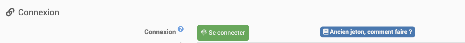

Une nouvelle mise à jour sur le market vient ajouter un bouton dirigeant vers cette doc :
Si c’est bon pour toi, @Griffon13, tu peux fermer ce sujet :wink:
