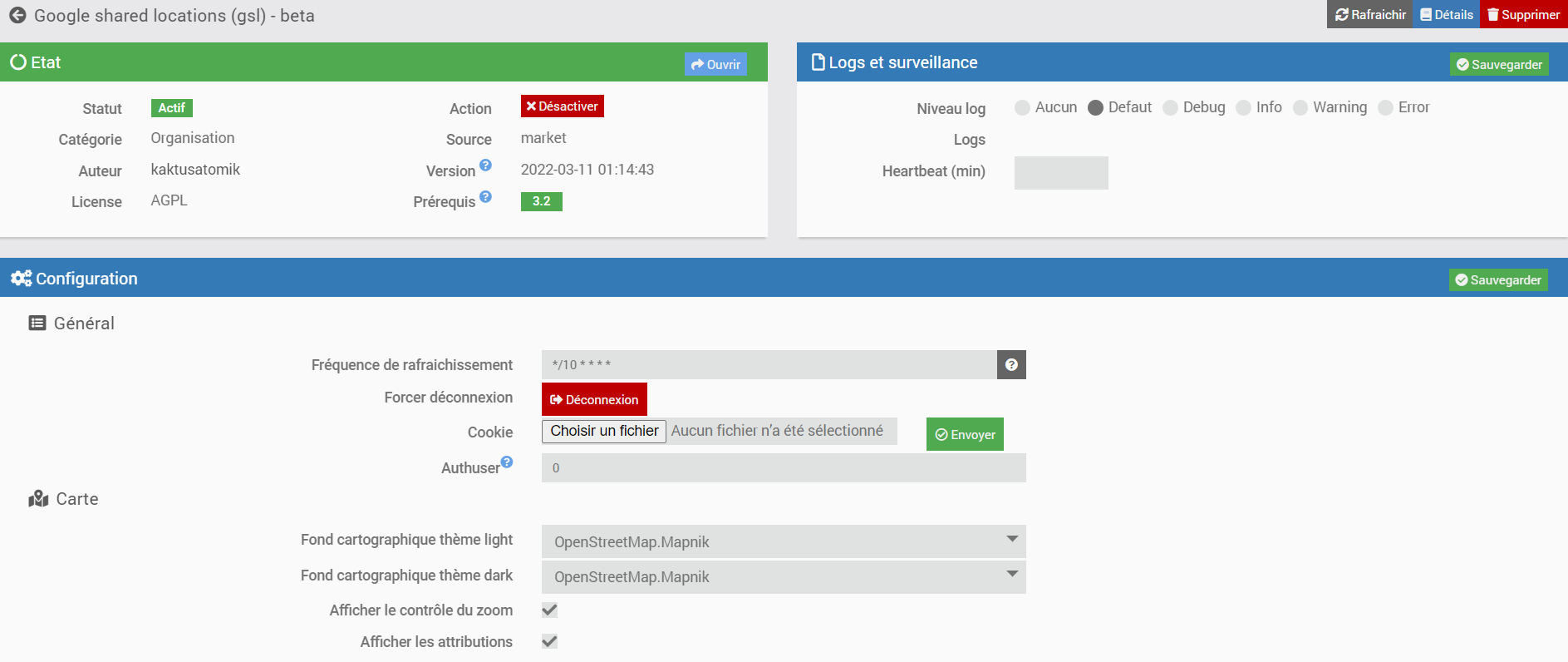

je viens vers vous pour un soucis que je n’arrive pas à résoudre après avoir longuement cherché sur le forum.
Je viens d’installer le plugin Google Shared Location ( gsl ) j’ai bien suivi toutes les étapes de la documentation .
la localisation est bonne j’ai bien les adresses au bon moment les remontées de la batterie etc etc .
par contre je n’ai pas la carte en arrière plan et la franchement je sèche.
Si quelqu’un pouvait me donner des pistes
merci d’avance
Thomas
ps : santé jeedom tout est au vert
version 4.1.28 - debian buster 64 bits
voici 2 screens de mon soucis
j’ai testé sous chrome et edge et idem sur telephone portable
